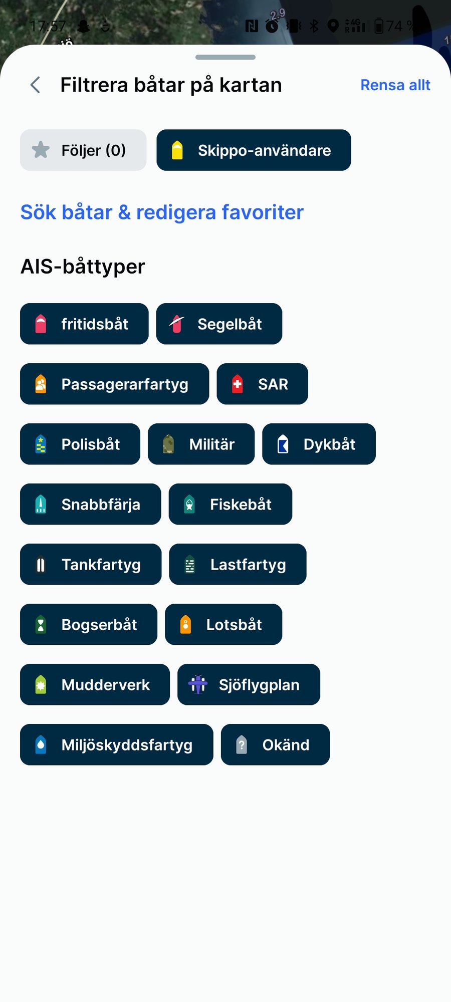

Du har aktiverat alla typer ais mål på skippo appen?
Du har ju möjlighet att välja.
Uppe i högra hörnet - AIS - Mera så ser du om alla typer är aktiverade.
