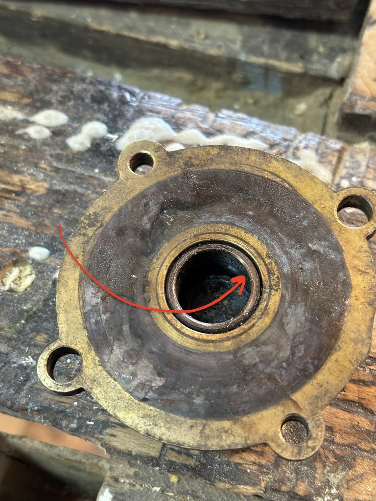

Jag behöver kloka råd på hur jag "lyfter" den här bussningen ur locket till mitt pumphus (VP AQ131). Den sitter försänkt i hålet, och det finns inget att greppa tag i nere i hålet.spacer.pngspacer.png
Just det: Jag är inte så road av att trasha locket, eller sarga bussningen utan att den lossnar.spacer.pngspacer.png

leta rätt på en gängtapp med rätt dimension för att dra gängor i bussningen, när gängtappen bottnar i locket så kommer bussningen ut ...

Ja den metoden brukar ju funka. Men se till att smörja både på insidan och i insidan av bussningen. Rostlösningsvätska har en himla bra förmåga att tränga in mellan delarna som i ditt fall.
För att gängtappen inte skall skada mässingen, eller bronset i locket kanske du kan placera något hårdare material där, kanske ett mynt med rätt diameter.

Fyll bussningen med fett, sätt i axeln och slå till på axeln med hammare så kommer bussningen ut.

Genialt! Fettet har ingenstans att ta vägen, letar sig in under bussningen och trycker den uppåt. Men…det är ganska många mikrometer spel mellan bussning och axel. Fettet tar den vägen istället. Ska testa att linda lite gängtejp…

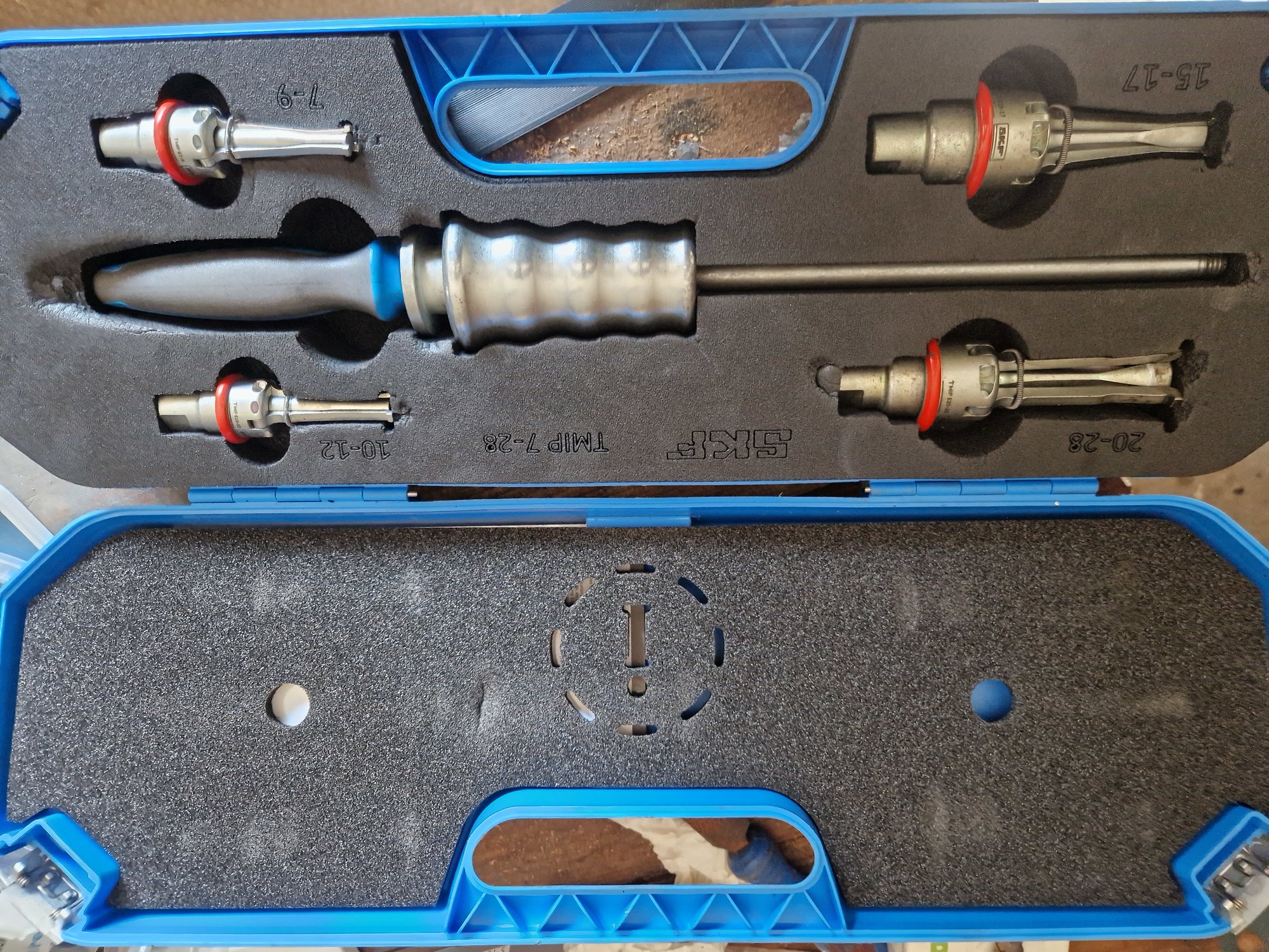

Jag har en SKF glidhammare men det funkar även med invändig avdragare.

Ja jag har ett nytt lager. Det gamla är nednött. Axeln glappar.
ok kan bli svårt med fettmetoden pga ovalt slitage .rundstång o dylikt i mm mått är ngt större än 5/8"     .      annat sätt : värm locket håll i locket i handen slå ner det i stadig yta med hål i ,ca diam 30mm kanske bussningen släpper..  B

Jag har plockad ur typ sådant lager genom att borra två hål i lagermaterialet typ 8 - 10 mm ifrån varandra.
Borra bara igenom lagermaterialet.
Borra med en borr som har mindre diameter än lagerväggens tjocklek.
Optimalt om det blir 1 mm oskadad lageryta kvar både in- och utvändigt.
Borrstorlek typ 3 mm
Glidlager är ofta tillverkade av sintrat material, så att olja kan samlas i materialet.
Lagret är alltså sprött.
Knacka slutligen i en typ smal skruvmejsel mellan lagerfattningen och lagret, mitt emellan de nyss borrade hålen.
Tjolahopp, nu lossnar resten av  glidlager t och lagret går att plocka ut!
Lägg det nya lagret på t ex tummen. Fyll lagret helt med vanlig olja. Tryck med andra tummen, så trycks olja in i lager väggen / materialet.
Bara att försiktigt knacka i lagret med hjälp av tt typ plattjärn som vilar på hela lagrets ena änden. Var noga med att det går rakt in. Den sista biten för att lagret ska bottna använder du typ skruvskalle, brickor med samma diameter som lagret eller nåt annat som just vilar på lageränden hela vägen runt om.
Om det inte vilar runt om blir lagret lätt fördärvat. Bäst är att pressa in lagret med hjälp av t ex ett skruvstäd
Ps. Om lagerfattningen blir lite skadat vid borrningen, spelar den ingen roll.
Jämna bara till ev skador lite med typ smärgelduk.
