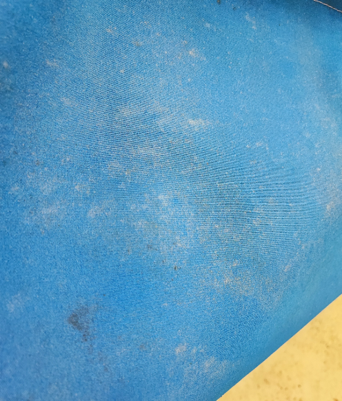

Söker tips på rengöring av rejält lortigt kapel.
Båten har sedan tidigare ägare stått länge, och kapellet har varit på och fått lida.  Helt och tätt i övrigt, Men riktigt smutsigt.
Bla, grönmögel på sina ställen.
Provade först med Biltemas Kapelrengöring för ett halvdassigt resultat, sedan till Shipe Shape. 1:2. Vart bättre, men mycket kvar  av dom vita fläckarna.
Har provade med Klor 1:4, men bara låtit det suttit i 10 min ca, då jag är rädd för rejäl blekning, och det räcker inte.
Vad har ni gjort som nästa steg? Börjar få lite slut på ideér.
Bifogad bild efter, Biltemas & Shipe Shape.
Törs man låta Shipe Shape sitta längre än förskrivna 5-15 min? Isåfall hade varit en idé, vet att även det innerhåller klor så man skall väll vara försiktig.
