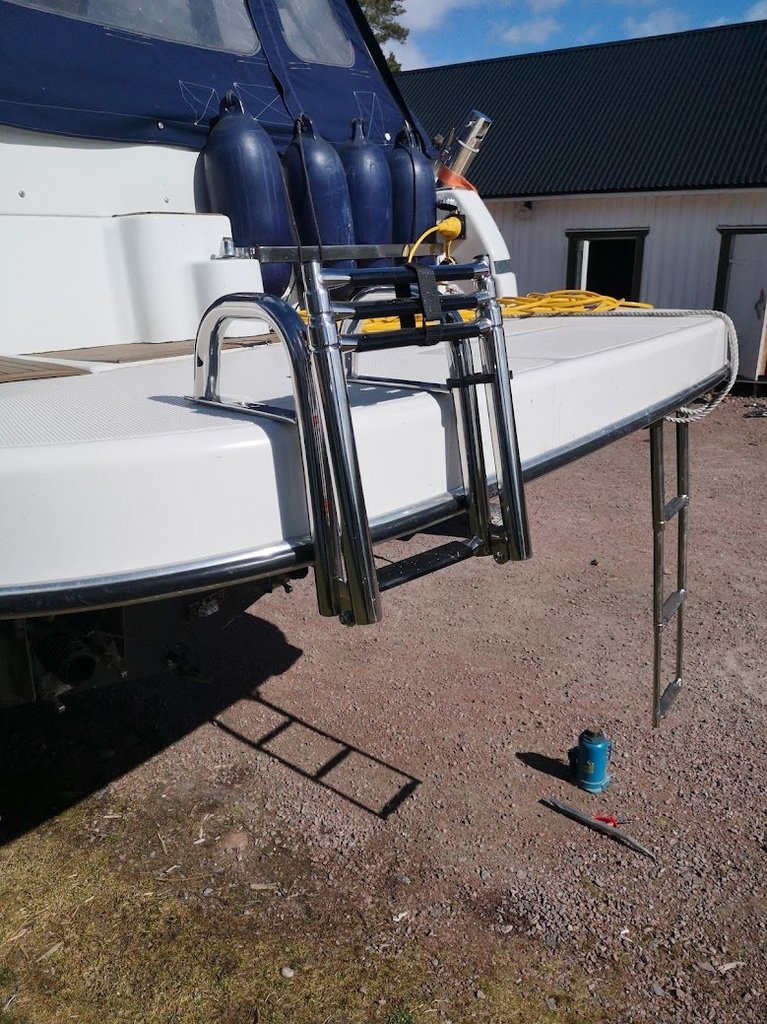

Ett par bilder på hur det blev, har ingen på utfälld stege men den går djupare än orginal. 1826753017_Flexi4.jpg.53a9db4fd03f44215431269d9a01a707.jpg424749002_Badbryggaundervattensbelysning.thumb.jpg.d222c0f3d3912f572f6b0d1778a5657b.jpgBadbrygga_KH.thumb.jpg.886d8372b603d034b53c38140f4c1ce8.jpg.

2024-03-28 vid 19:51 skrev Ancan-af-Argos:
Fick hem stegen idag, får se hur jag får till det ☺️
Den ser trevlig ut. Jag har ett liknade problem med en badstege som inte kan fällas ut från vattnet och skulle behöva montera in en nödstege i badbryggan.
Var köpte du den där stegen?

Innan du lägger en enda krona på den så rekommenderar jag att du tillverkar "en prototyp" och provklättrar. Du kommer nog att inse att det är besvärligt att klättra upp med en repstege. Föreställ dig sedan att göra det i grov sjö i en nödsituation. Sedan tror jag att du väljer en annan lösning.
Hade en likadan badbrygga på min förra båt, monterade en kassetstege under den (syns till höger). Blev väldigt snyggt. Grannen som jobbar med båtar, skrattade och sa att: Du kommer ångra dig! Jag skrattade åt honom. Efter två dagar på sjön fick jag gå bort till han mummla och be han beställa en rejäl. Den var helt omöjlig att ta sig upp på, sen hade man monterat handtag långt upp på badbryggan så hade den funkat. Men jag bara lyssnade på han och drog dit en färdig med rejäla handtag. En av de bästa besluten jag tagit. Sen spenderade också barnen hela somrarna med att hoppa och klättra där, så det beror kanske på hur man använder båten.
