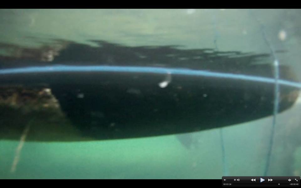

Mackey 4 895 Postad 8 Mars , 2024 Jag har experimenterat lite med att ha tampar hängande under båten vid segling. Det funkar rätt bra faktiskt, men kan ju vara lite utmanande om man har motorbåt. Man börjar att ha anordningen längst fram i fören och flyttar den bakåt hela vägen ner till där kölen är som djupast. Blåa billiga "snören" från macken med en knut i varje bakände har jag använt som släplinor. Lite varning är att det blir ett enormt motstånd så man ska inte lägga i anordningen när det går allt för fort. Nu minns jag inte, men testa vid 2 - 3 knop till att börja med. Det ersätter ju inte en borsttvätt, men om det är akut illa med beväxningen så får man bort en hel del. Vi seglar helt utan bottenfärg och det funkar bra i Stockholms skärgård om man tvättar efter midsommar, när havstulpanerna har settlat och en gång till som kan vara före eller efter havstulpanerna lite beroende på. Sista tvätten brukar vi göra dagen före upptagning. Detta bygger ju på att klubben har en egen tvätt som inte kostar skjortan att använda. Dela detta inlägg Länk till inlägg Dela på andra webbplatser

Mackey 4 895 Postad 11 Mars , 2024 (redigerade) 2024-03-08 vid 22:55 skrev moto66: Kul idé, lite tveksam som motorbåtsägare men ändå Vad är fördelen med att köra utan bottenmålning förresten? Det är väl lite tveksamt att använda metoden på motorbåt om man inte är väldigt noga med längden på linorna och hanteringen. Inte kul att få in en massa snören i propellern. Vi ser det som att vi inte förgiftar Östersjön i onödan och sedan är det ju skönt att slippa bottenmåla, och även billigare för oss som har bra pris på klubbens båtbottentvätt. När man blir äldre gäller det att slippa då mycket arbete med båten som möjligt. Redigerad 11 Mars , 2024 av Mackey 1 Dela detta inlägg Länk till inlägg Dela på andra webbplatser
raol 2 510 Postad 11 Mars , 2024 2024-03-08 vid 13:20 skrev Mackey: Jag har experimenterat lite med att ha tampar hängande under båten vid segling. Det funkar rätt bra faktiskt, men kan ju vara lite utmanande om man har motorbåt. Man börjar att ha anordningen längst fram i fören och flyttar den bakåt hela vägen ner till där kölen är som djupast. Blåa billiga "snören" från macken med en knut i varje bakände har jag använt som släplinor. Lite varning är att det blir ett enormt motstånd så man ska inte lägga i anordningen när det går allt för fort. Nu minns jag inte, men testa vid 2 - 3 knop till att börja med. Det ersätter ju inte en borsttvätt, men om det är akut illa med beväxningen så får man bort en hel del. Vi seglar helt utan bottenfärg och det funkar bra i Stockholms skärgård om man tvättar efter midsommar, när havstulpanerna har settlat och en gång till som kan vara före eller efter havstulpanerna lite beroende på. Sista tvätten brukar vi göra dagen före upptagning. Detta bygger ju på att klubben har en egen tvätt som inte kostar skjortan att använda. Jag har gjort en variant av det där ofrivilligt en gång. Var ute på en tur med förra båten när jag plötsligt fick se ekolodet visa nästan inget djup alls. Där det borde vara flera tiotals meter djupt. Det kom och gick men jag hittade inget orsak under tiden jag seglade. Tillbaks i hamnen, vid bryggan och trodde att nån hade stulit förtöjningslinan för fören. Den låg inte på bryggan som den brukade. Då först upptäckte jag att jag hade lossat den från bryggan i stället för båten, och sen backat ut så linan föll i vattnet och sen släpades under båten, hängande från fören... Linan svepte sen då och då under ekolodsgivaren och gav ett väldigt litet djup på visningen! Tur att linan bara var runt halva båtens längd. Visserligen hade vi utombordare på den, så det hade varit enkelt att få ur linan, men det hade ändå kunnat bli tokigt. 1 Dela detta inlägg Länk till inlägg Dela på andra webbplatser
