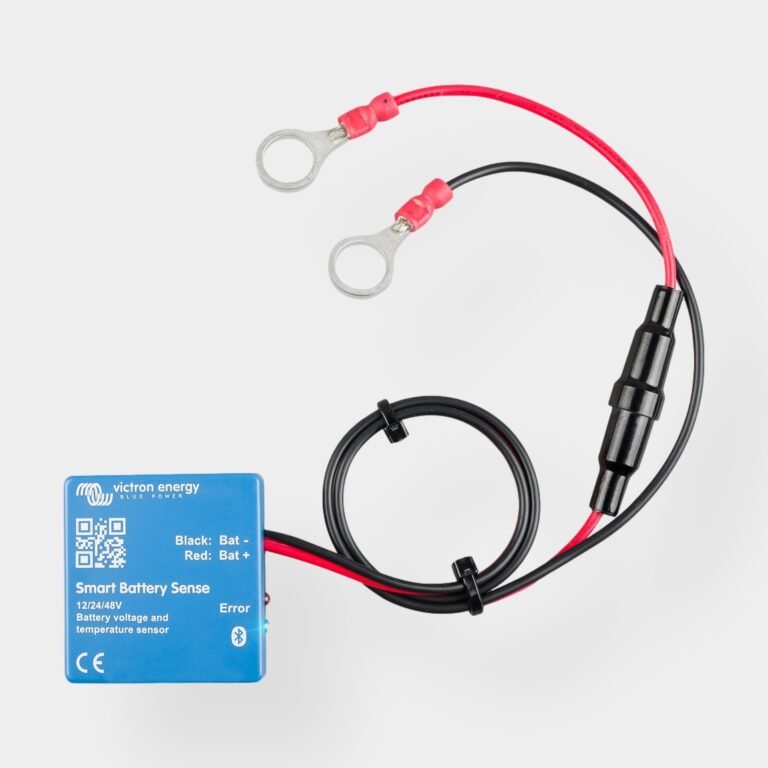

7 timmar sedan skrev per_62:
Finns det en temperatursensor som ingår i Victron Orion XS som känner av temperaturen på generatorn
Det går inte att sätta på denna på generatorn? Har en sån på mina batterier, mäter spänningen och temperaturen.
Skickar data via BT till Victron appen.
tradlos-batterisenor-victron-smart-battery-sense-long-range-for-mppt-solcellsregulator-1-768x768.jpg
Redigerad av patrikflink

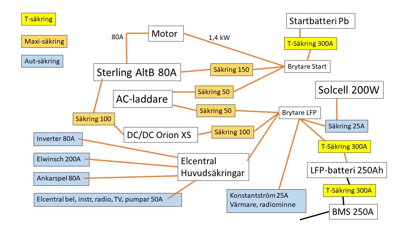

Jag skrev kanske lite för kortfattat och otydligt.
Min Sterling AltB kommer att vara ansluten till ett AGM startbatteri och ett LFP förbrukarbatteri (den har två utgångar). När/om LFP laddning bryts så ligger AGM-batteriet fortfarande kvar och kan ta strömspiken. Det är av denna generatorskyddsanledning jag bygger om elsystemet från enbankslösning med lågspänningsbrytare (har säkerställt att jag alltid haft ström kvar att starta motorn - har aldrig utlöst) till en tvåbankslösning med separat startbatteri och förbrukarbatteri.
  - Så "ja", generatorn kommer inte att få tvärstopp och bränna dioderna -
Det finns ingen temperatursensor på Victron Orion. Temperaturmätningen av generatorn kommer att vara väldigt manuell. Jag har en IR fjärrtemperaturmätare som jag kan göra beröringsfri mätning med (som en pistol där jag siktar på generatorn, håller inne en avtryckare, det tänds en IR-punkt där det mäts och temperaturen avläses på en display). Inledningsvis kommer jag att ställa Orion att ladda med en måttlig strömstyrka. När jag kört ett tag så lyfter jag motorluckan (väldigt enkelt i min båt) och kollar tempen på generatorn. Sedan justeras strömstyrkan och så itererar jag tills jag tycker jag har en rimlig avvägning mellan laddström och temperatur. Därefter kommer det att bli koll lite då o då att värdena fortsätter att vara ok.
  - Så "nej", det finns ingen automatisk temperaturreglering men det hade varit bra om det funnits -

2 timmar sedan skrev patrikflink:
Jag har inte kollat den "burken" men funderar på om den inte bara temperaturjusterar spänningen för laddning av blybatterier. Det finns ett "delta temperatur" för blybatteriladdning som anpassar spänningen efter aktuell temperatur för att få maximal (varken för hög eller för låg) laddspänning.
På Sterling AltB finns en motsvarande tempsensor som ansluts o känner tempen på batteriet för att temperaturkompensera spänningen (och även en sensorkabel för att mäta spänning vid batteriet). Funktionen finns inbyggd o sensorn medföljde apparaten.
Om min fundering om Victronburken är korrekt så är det nog svårt att få den att justera laddströmstyrka med utgångspunkt från generatortemperatur. Det är helt andra temperaturområden och funktionsregleringar. (Batteritemperatur kanske varierar  mellan -20 till +30 grader och generatortemperatur varierar mellan -20 och +100 grader. Reglering i ena fallet spänning och i andra fallet strömstyrka.)

Finns det inte temperatursensorer att montera på generatorn som kan ge temperaturen på en display ,med en larmsummer?
Visst kan du köpa en fjärrtermometer. Men det är (som jag skrivit i tidigare inlägg) inget du skall dela din uppmärksamhet på och sköta - temperaturbegränsningen skall ske med automatik. Tänk på att båten skall kunna köras även av den som inte fått specialinstruktion.
Sedan är det inte alltid självklart var på generatorn denna extra tempsensor skall sitta om man vill ha ut max och lägga sig nära gränsen. Diodbryggan inuti har t ex i allmänhet en mycket högre temperatur än höljet utanpå. Och om man ändå skall lägga temperaturen med en hel del marginal kan man ju lika gärna köra principen med marginal på maxströmmen, kanske.....

Fritt ur minnet (det kan vara fel på någon säkringsdimensionering).
Det här är det som finns i batterilådan (ja inte motor, solceller o AC-laddare förståss...)
Det finns inget spänningsstyrt relä som kopplar samman start o förbrukningsbatteri. Jag "återanvände" Sterling AltB (12V 80A AB1280 är visst Sterlings exakta beteckning, jag blev lite villrådig men tror vi menar samma sak fast du benämner den ProAltC,  https://sterling-power.com/products/alternator-to-battery-chargers-up-to-130a ) som fanns sedan tidigare för att lösa separationen. Sterling AltB ska även "rädda generatordioderna" när LFP-laddning bryts genom att alltid ha anslutningen till startbatteriet som buffert. AC-laddaren har separata utgångar.
Tankar om avsäkring:
Det är kablarna som ska avsäkras. Det finns 50, 35, 25, 10 o 6 kvadrats kablar. Allt (nästan) med pressade rörkabelskor.
LFP-batteriet vill jag superavsäkra (både plus o minus, kanske överdrivet men där kör jag med hängslen o livrem. Jag vill inte ha ett skenande LFP.)
Jag köpte o installerade en sex-säkrings Maxi-säkringshållare, det finns kanske någon överflödig säkring där. I tidigare installation (varvsbyggd) fanns inga säkringar varken till batteriet eller laddningsanslutningarna.
Allt bortom huvudbrytarna är tidigare installation. Utanför batteriboxen finns en separat elcentral med säkringsbrytare för en mängd funktioner.
Konstantström o solcell ligger alltid anslutna mot LFP så huvudbrytaren kan slås av när båten lämnas. (Kylen ligger idag via huvudsäkring elcentral men ska flyttas så även den kan vara påslagen före huvudbrytaren). Dessa anslutningar har egen avsäkring.
BMS kan bryta antingen laddning eller urladdning när gränsvärden nås (in/ut på minussidan) . Eller slås av via app/övervakningsinstrument.
Orion XS kommer att kalibreras så att generatorn inte överhettas (o spänningsanpassas till LFP)
Har inte bestämt ännu om Sterling ställs i blyläge för startbatteriet eller Li-läge. LFP-laddningen kommer ju att styras av Orion XS...

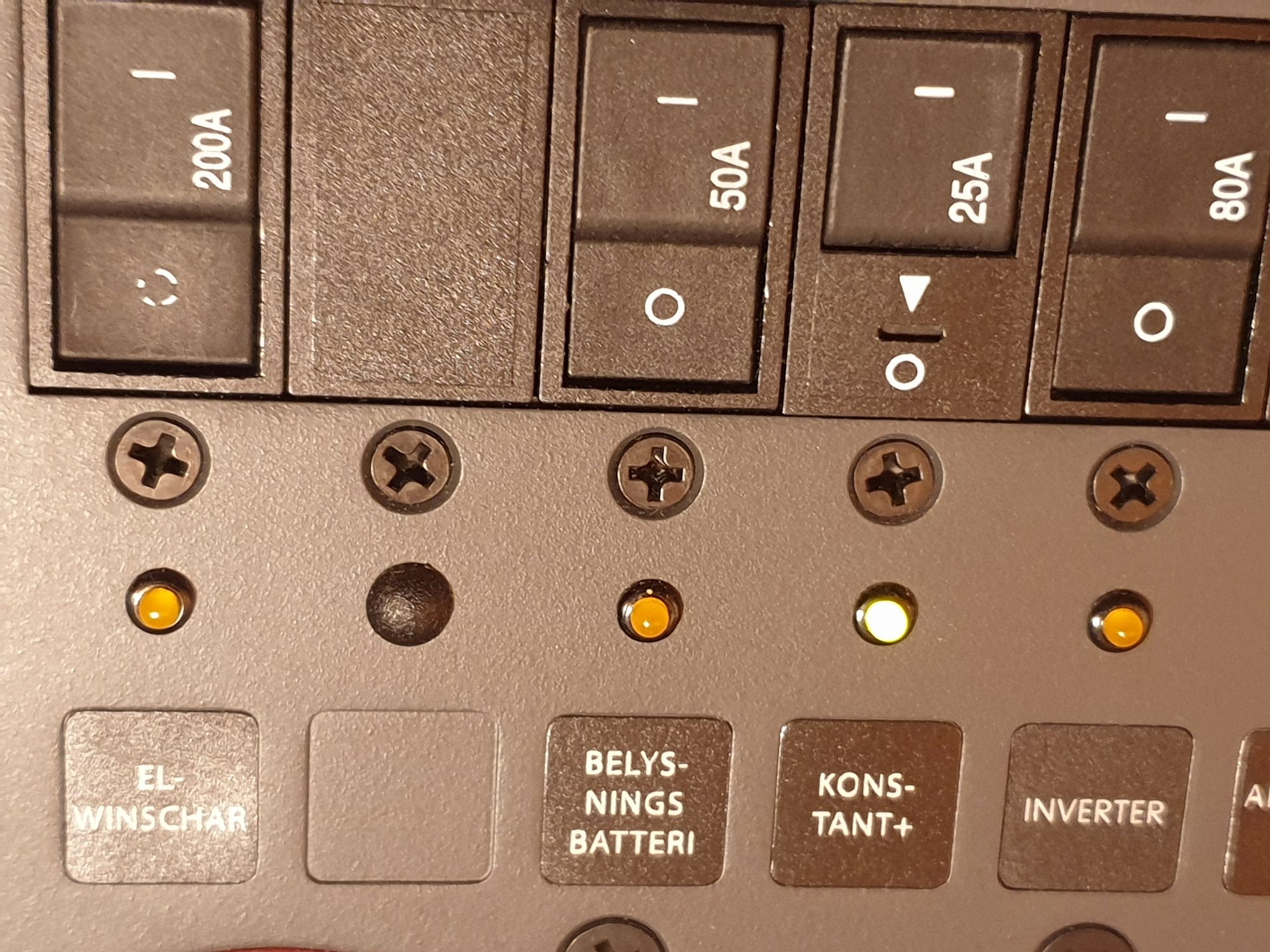

Del av huvudsäkringspanelen vid utgången från batteriboxen807775546_Huvudskringar.thumb.jpg.789bbca59f16eaee0155cda33a9e1486.jpg
Det ser ju riktigt säkert ut med de brytare och säkringar som du lagt in.
Jag blev nu uppmärksammad på att T-säkring ska jag ha till LFP-batteriet. Hade tidigare funderat på ANL-säkring men dessa kan tydligen ge upphov till en ljusbåge, hög värme och därmed vara en källa till en brand vilket man inte vill ha...
Men varför behövs T-säkringar både på plus och minus på LFP-batteriet. Vad kan hända på minussidan?
Bör man inte även ha en brytare som helt kopplar bort batteriet från solpanel, kyl etc så att man verkligen vet att batteriet är helt bortkopplat från övrigt elsystem?
2 timmar sedan skrev per_62:
@Lintott skriver att han vill ha både hängslen och livrem och därför har säkringar på bägge sidor.
Sen avslöjar frågan egentligen ett farligt sett att se saker. All ström går från minus till plus och det går lika mycket igenom bägge kablarna. Att tro att minus är ofarligt ("Vad kan hända på minussidan?") är därmed ett farligt sätt att se på en installation.
Men att bara säkra av plussidan är det vanligaste (men nu kommer säkert @Georg_Ohm eller någon annan att berätta att på vissa bilar är det inte så 😉).

Det går att säkra av på många olika sätt och motivet till varför man stoppar in en säkring variera men en huvudanledning är att inte få en brand. Då jag nyligen kastat ut mycket av mitt gamla elsystem och lagt in mycket Victron har sneglat lite på deras systemscheman. Även om de gärna vill att man skall köpa mer av dessa blåa lådor finns det en del bra info.
Jag försökte följa den här schemat bortsett från att jag inte har en inverter eller Victronbatterier.
Att ha en extra lågspänningsavstänging kan vara trevligt om man vi ha kyskåpet på när man lämnar båten. Victrons BP brytare drar lite ström och kan också styras extern med en SOC-gräns från BMSen istället för en spänningsnivå.
Victron har byggt en hierarki av säkringar som är relerat till lasten och kabeldiametern. Man får tyvärr många "busbars" soma man slipper om man kopplar in sig direkt på batteripolen. Det har fördelen att man får en snabbare felutpekning och att ett kortslutning stänger av hela systemet.
Jag har kört en blandning av säkringar beroende på storlek.
ANL : 100A - 400A
Mega S: 50A - 100A.
Några autosäkringar: där jag får plats och vill kunna bryta manuellt.
Flatstift säkring: 3A - 30A
Victrons schema,
