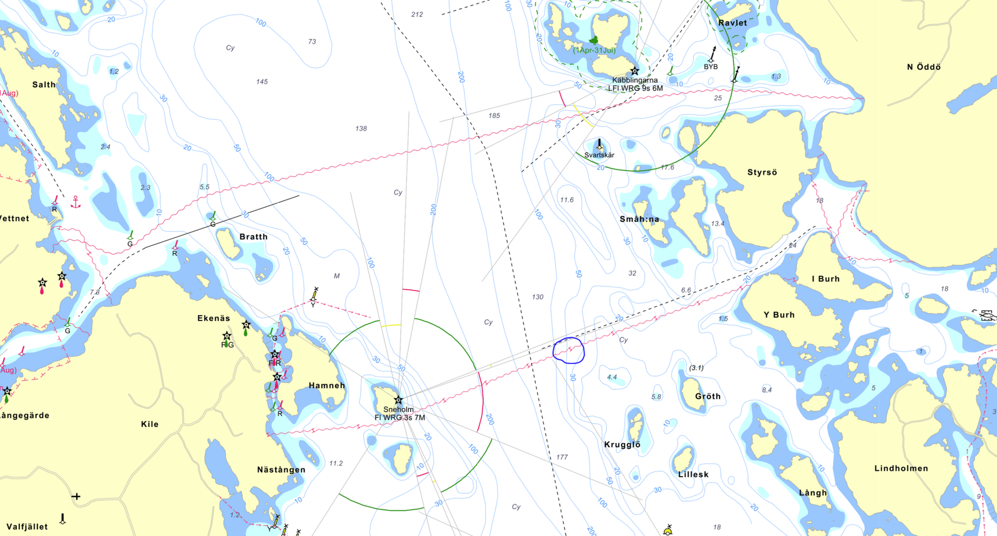

Lintott 2 228 Postad 5 Februari , 2024 8 minuter sedan skrev Hybro: - - - Ett visst avstånd krävs till högtalare, mobiltelefoner, fasta och rörliga magneter, magnetlister i t ex kylbagar. Andra föremål som kan vara magnetiska, känsliga för magnetism, elektriska ledningar till gud - - - Jag hade råkat lägga en yxa på andra sidan skottet där min elektroniska kompass sitter. Det blev väldigt konstig avvikelse mellan vilken kurs plottern tyckte jag seglade och kompassens uppfattning... (Vid styrning på fast kurs och aktivering av autopiloten så fortsatte båten den intagna kursen så då märktes det inte att det var rejäl "missvisning".) 8 minuter sedan skrev Hybro: - - - Händer att autopiloten får spatt ibland ändå. Tror det har med lokal magnetiska områden i sjöbotten, då det upprepat förekommer. - - - Jag gick för motor söderut längs inomskärsleden från Björn och ned emot Öregrund (Roslagskusten). Autopiloten fick hålla kursen så jag kunde fokusera på navigeringen (där är rätt grynnigt). Plötsligt gjorde båten en skarp nittiogradersgir åt babord. Det blev lite bråttom att ta över rorkulten. Enligt kompassens gradtal så styrde vi i västlig riktning efter att jag tagit över kommandot mot ursprunglig riktning. Å enligt plottern gick vi sydlig kurs. Lika plötsligt svängde kompassen tillbaka och visade sydlig kurs. Tittade lite noggrannare på sjökortet och upptäckte att vi passerat över den kraftiga elkabeln från Forsmark till Finland.... 2 Dela detta inlägg Länk till inlägg Dela på andra webbplatser
Georg_Ohm 5 265 Postad 6 Februari , 2024 (redigerade) 11 timmar sedan skrev Lintott: ..... upptäckte att vi passerat över den kraftiga elkabeln från Forsmark till Finland.... Detta är ju ett observandum, någonting att vara observant på. Kolla de röda vågformade linjerna i sjökortet, det kan även vara utskrivna varningstexter i kortet eller i dess marginal. Det blir tydligen mindre effektförlust att exportera likström till våda grannländer, och det ger ju då ett fint magnetfält runt kabeln. Det har ju skrivits en del om "Putins sjömän" som har visat stort intresse för dessa kablar, inte bara elkraftskablar, utan även sådana för kommunikation och gasledningar... Redigerad 6 Februari , 2024 av Georg_Ohm Dela detta inlägg Länk till inlägg Dela på andra webbplatser
raol 2 558 Postad 6 Februari , 2024 18 minuter sedan skrev Georg_Ohm: Kolla de röda vågformade linjerna i sjökortet, det kan även vara utskrivna varningstexter i kortet eller i dess marginal. De med små blixtar på, ja. De utan är förmodligen telekablar, fiberledningar och annat som inte riskerar att ge magnetiska störningar. 2 Dela detta inlägg Länk till inlägg Dela på andra webbplatser
