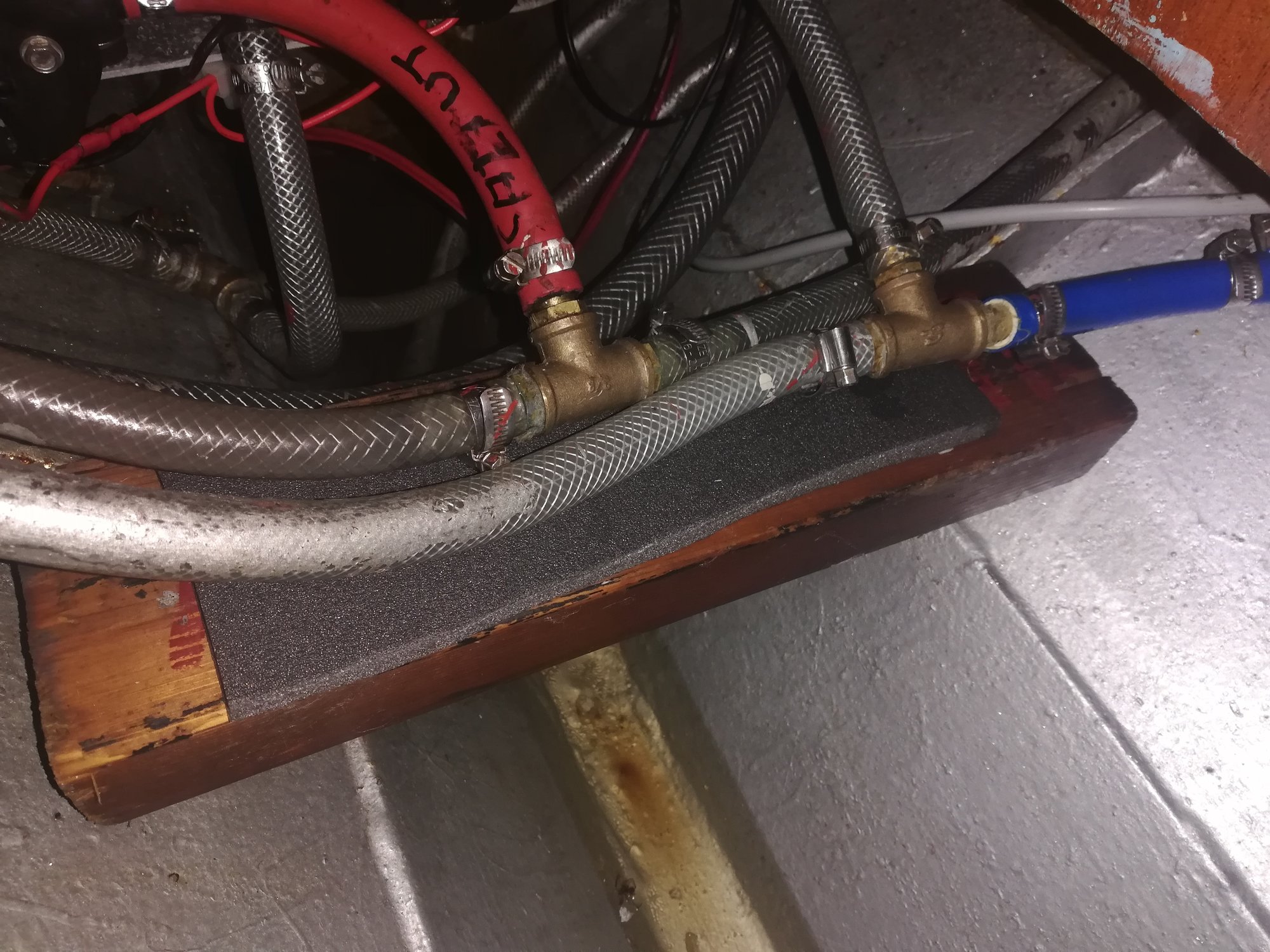

Frågan saknade info om T-kopplingen. Det är mässing och här kommer en bild (skrev posten från båten), den röda är salt ut från pump och på kopplingen med den blå slangen är färsk in från pump. Det silvriga kladdet på slangarna har med stor säkerhet tillkommit när man målat på ny färg.

Jag tycker vissa slangar ser ut att ha större innerdiameter än vad nipplarna på t-rören har.
Kanske inbillar mig men jag tycker att slangklämman på den blå slangen ser ut att sitta långt ifrån  T-kopplingen och bara klämma runt slangen. Är slangstosen så lång?
1 timme sedan skrev Rascal:
Det tror jag också.
Kolla upp det, försök att få den dikt kanten på T-kopplingen.
@Dany_ms :
Tag isär dessa förgreningar, som redan sagts kolla om dom läcker, du kan säkert ordna med något test med en trädgårdsslang, i duschen eller på något sätt.
Om dom inte är frostspängda aller skadade på annat sätt, sätter du upp dom i ett skruvstäd och skruvar isär dom. Du har redan fått tipset att linda lin i gängorna, när du sedan skruvar ihop igen. Man kan använda gängtape också, men fördelen med linet är att det sväller när det blir blött och tätar bättre.
Den röda slangen ser ut att vara en gummislang, den blå är av ett plastmaterial och brukar användas till kallvatten, det finns likadana som är röda också, som man har till varmvatten, kvaliteten på dessa brukar var sisådär, det finns ju olika fabrikat, men rätt använda och ordentligt anslutna brukar dom hålla tätt.

Angående de andra slangarna, jag trodde jag skrev det inledningsvis att det tog en stund att hitta rätt grejj att lägga under slangarna för att se var det läcker. Det är på den högra utgången färskvatten, dvs den med blå slang åt vänster. Och på den vänstra utgången påsaltvatten (den som har en röd slang in).
Det fungerar med två åt var sitt håll fästa slangklämmor :) hepp! Har redan gett en pokal till det inlägget. Det andra tipset jag inte skulle klarat mig utan var det att doppa slangen i hett vatten innan man trycker på den. Det underlättade något enormt.
