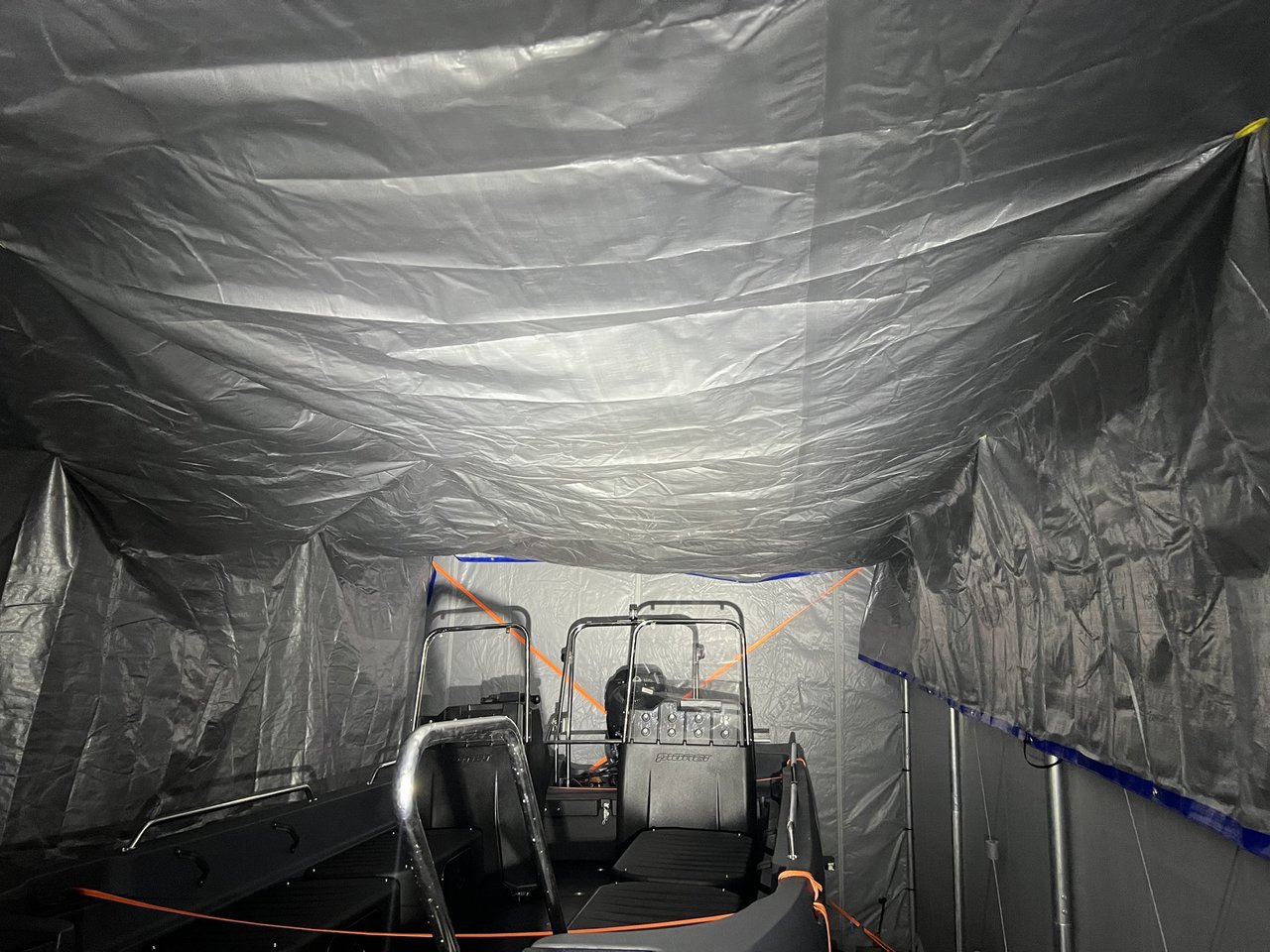

Ronnienr10 117 Postad 15 December , 2023 Om du spänner upp en presenning under taket i tälthallen, slipper du kondens på båt och motor.En presenning under båten hjälper även den till .förvarar ett par bilar så inga problem.Ronnie 1 Dela detta inlägg Länk till inlägg Dela på andra webbplatser
pseudonym 1 170 Postad 15 December , 2023 Dubbla lager tält skapar den barriär mot fukt du frågar efter. Alltså en presenning med 10-15 cm mellanrum till ytterduken. Att klä in motorn tror jag inte hjälper så mycket men prova. 1 Dela detta inlägg Länk till inlägg Dela på andra webbplatser

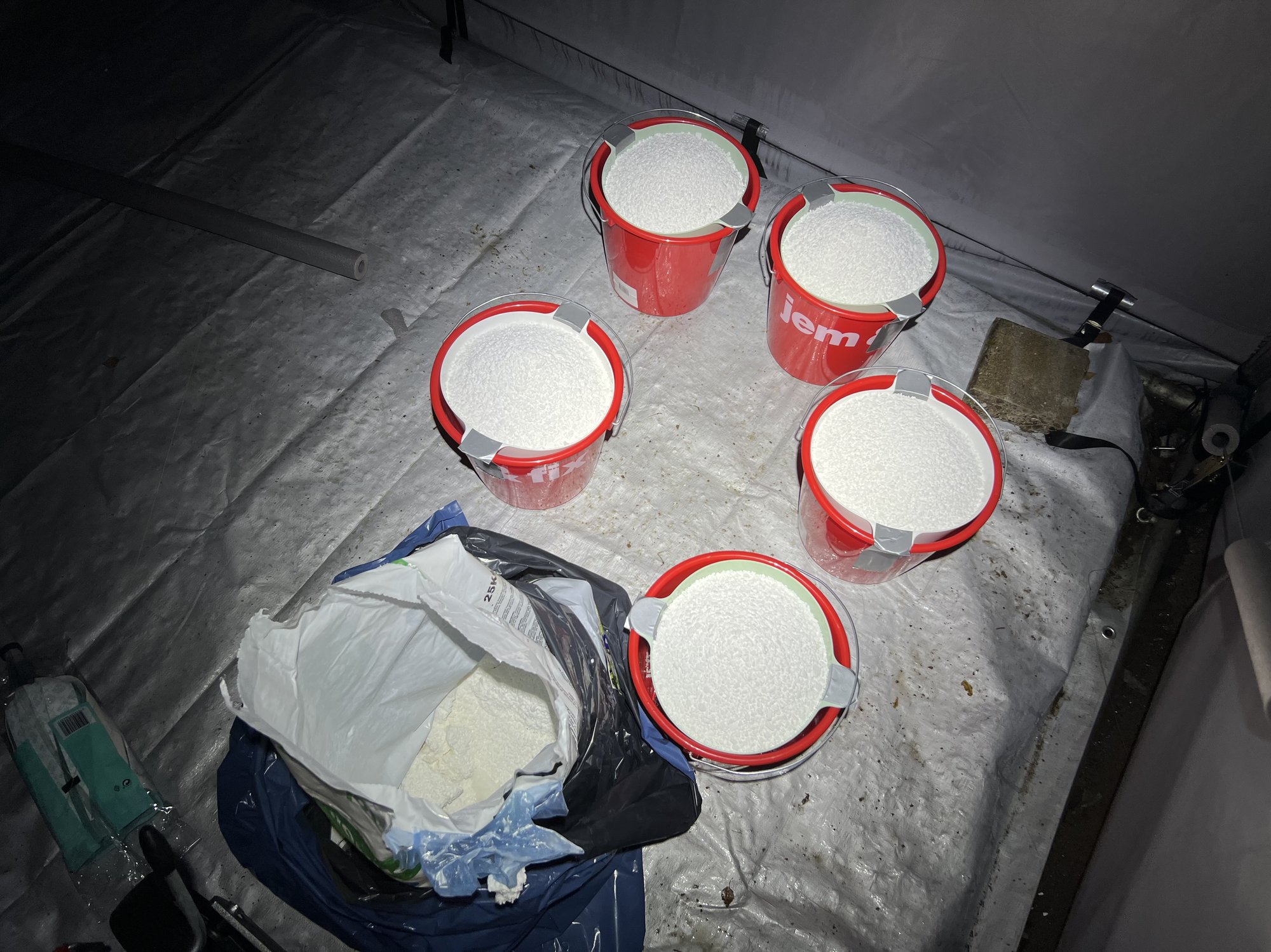

Skillerns 1 Postad 16 December , 2023 Hade man fått bort fukten om man hade stängt ventilerna och ställt in två större torrbollar? Eller är tältet för stort. även båttrailern, en Respo, är rätt fuktig i sådana här väder så man är nojig att det ska bli massa skador på både båt, trailer och motor nu när väl vintern börjat. Vet inte riktigt hur jag får bort fukten.. Dela detta inlägg Länk till inlägg Dela på andra webbplatser

Georg_Ohm 5 107 Postad 16 December , 2023 Torrbollar har jag slutat med, mest på grund av att det är tort i min båt. MEN man kan väldigt lätt tillverka egna bättre och billigare fuktslukare. Tag en 10 litershink, lägg ett durkslag uppepå, och fyll durkslaget med vägsalt, detta innehåller natriumklorid, kalciumklorid och en del andra ingredienser som skall hindra att det klumpar ihop sig. Saltet suger upp fukten ur luften och durkslaget dräner den vidare ner i hinken. 1 Dela detta inlägg Länk till inlägg Dela på andra webbplatser

ChristerN 2 711 Postad 16 December , 2023 4 timmar sedan skrev Georg_Ohm: Tag en 10 litershink, lägg ett durkslag uppepå, och fyll durkslaget med vägsalt, detta innehåller natriumklorid, kalciumklorid och en del andra ingredienser som skall hindra att det klumpar ihop sig. Saltet suger upp fukten ur luften och durkslaget dräner den vidare ner i hinken. Två saker. Dels bör/ska det vara sommarvägsalt som lämpligen köps på Lantmännen för billigt pris i 25 kg säck. Dels bör man fylla saltet i durkslagen utanför båten. Fråga mig, jag vet 🤔😉 1 Dela detta inlägg Länk till inlägg Dela på andra webbplatser
Georg_Ohm 5 107 Postad 17 December , 2023 9 timmar sedan skrev ChristerN: Två saker. Dels bör/ska det vara sommarvägsalt som lämpligen köps på Lantmännen för billigt pris i 25 kg säck. Dels bör man fylla saltet i durkslagen utanför båten. Fråga mig, jag vet 🤔😉 Javisst. Men nyttan med dessa torrbollar och liknande kan ju diskuteras. Dom kan ju funka i slutna rum, men då det hela tiden kommer in fuktig luft blir det ju det ett sisyfosjobb som man får hålla på med under hela torrsättningssäsongen. Men bra ventilation i denna tälthall bör ju iallafall inte förvärra problemet med fukt och kondens. Själv har hag nästan helt öppet på gavlarna, jag brukar bara hänga en liten bit presenning för att hindra snön att blåsa in. 2 Dela detta inlägg Länk till inlägg Dela på andra webbplatser

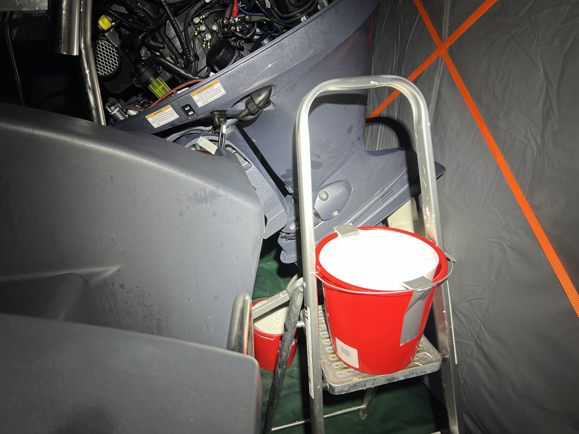

Skillerns 1 Postad 17 December , 2023 (redigerade) Ja nu har jag stängt ventilerna i gavlarna för att hindra att allt för mycket fuktig luft tränger sig in, samt risken för att det regnar igenom dessa, tänker att den ventilerar tillräckligt genom kanterna vid gavlarna. Jag har ställt in 5 st. 10 liters hinkar med ca 3-4 kg kalciumklorid i ett durkslag runt hela båten och en ovanpå. Jag plockade ut allt som innehåller fukt, hade några kartongen inne som blivit kvar sedan tälten monterades. Jag har satt upp en presenning till inne i tälten som tidigare beskrivet. Jag har även ”svabbat” golvet för att få upp så mycket vatten som möjligt. Hoppas nu jag lyckas få det någorlunda torrt igen…direkt när motorn verkar torr ska jag montera dit motorkåpan igen med en torrboll inuti. Vad tror ni? Redigerad 17 December , 2023 av Skillerns Dela detta inlägg Länk till inlägg Dela på andra webbplatser
ChristerN 2 711 Postad 17 December , 2023 2 timmar sedan skrev Skillerns: direkt när motorn verkar torr ska jag montera dit motorkåpan igen med en torrboll inuti. Tveksam till att montera en torrboll i motorn. Risken att det sprids damm av saltet som orsakar korrosion bör vara rätt stor. 2 Dela detta inlägg Länk till inlägg Dela på andra webbplatser
Skillerns 1 Postad 17 December , 2023 2 minutes ago, ChristerN said: Tveksam till att montera en torrboll i motorn. Risken att det sprids damm av saltet som orsakar korrosion bör vara rätt stor. Om du kollar på bilderna jag skickade, står hinkarna med kalciumklorid för nära tror du då? Eller bör jag täcka över hinkarna med något dammskydd? Dela detta inlägg Länk till inlägg Dela på andra webbplatser

Ronnienr10 117 Postad 17 December , 2023 Förstår att du blir orolig. Ta det lugnt det är ingen fara för varken båt eller motor. Skruva i hop ett par reglar typ 2X2 tum i hela tältets längd ,spänn upp i mitten och lyft upp den inre presenningen så kondens kan rinna av, sedan öppnar du luftinsläppen igen,dom ska vara öppna.Kärran är galvad den tar inte skada av lite kondens.Om du låter motorkåpan vara av kommer all kondens på motorn att försvinna,du behöver inte några torrbollar i ett öppet tält.Du kan använda det saltet till att ta bort ogräs på infarten om det är grus,inte på betong.Ronnie 2 Dela detta inlägg Länk till inlägg Dela på andra webbplatser
Skillerns 1 Postad 17 December , 2023 12 minutes ago, Ronnienr10 said: Förstår att du blir orolig. Ta det lugnt det är ingen fara för varken båt eller motor. Skruva i hop ett par reglar typ 2X2 tum i hela tältets längd ,spänn upp i mitten och lyft upp den inre presenningen så kondens kan rinna av, sedan öppnar du luftinsläppen igen,dom ska vara öppna.Kärran är galvad den tar inte skada av lite kondens.Om du låter motorkåpan vara av kommer all kondens på motorn att försvinna,du behöver inte några torrbollar i ett öppet tält.Du kan använda det saltet till att ta bort ogräs på infarten om det är grus,inte på betong.Ronnie Tack för de trygga orden och ditt engagemang i tråden. Ska absolut försöka fixa detta så snart som möjligt. hur nära behöver duken vara den yttre tältduken samt behöver den inte duken täcka hela vägen ner till marken på väggarna (förutom gavlarna)? om duken inte behöver täcka hela vägen, är det bättre om den gör det? 👍 Dela detta inlägg Länk till inlägg Dela på andra webbplatser
Ronnienr10 117 Postad 17 December , 2023 Det räcker att det är en luftspalt i mellan inre och yttre tältduk avståndet är inte så noga. Den inre duken behöver inte gå hela vägen ner räcker med typ halva höjden.Det viktiga är att kondensvattnet har fritt fall ner.Ronnie 1 Dela detta inlägg Länk till inlägg Dela på andra webbplatser
Skillerns 1 Postad 17 December , 2023 1 hour ago, Ronnienr10 said: Det räcker att det är en luftspalt i mellan inre och yttre tältduk avståndet är inte så noga. Den inre duken behöver inte gå hela vägen ner räcker med typ halva höjden.Det viktiga är att kondensvattnet har fritt fall ner.Ronnie Tror du det är okej om man gör lite små hål i duken där vajrar/metallpinne går igenom? Behöver göra 12 st totalt, inte större än en öljett. Se nedan bild: (det blåa markerar hur presenningen kommer gå i ett stycke, behöver en presenning 8x12m) Dela detta inlägg Länk till inlägg Dela på andra webbplatser
Ronnienr10 117 Postad 18 December , 2023 Så tait behöver det inte vara,luften ska cirkulera fritt.Jag hade använt https://www.biltema.se/redirect/article/1/sv/26768 .Jag vet inte om sådana små hål har någon betydelse.Det får andra svara på. Min inre presenning har jag dragit upp till nockarna bara innanför gavlarna ,sedan hänger den under tvärstagen. Dela detta inlägg Länk till inlägg Dela på andra webbplatser
