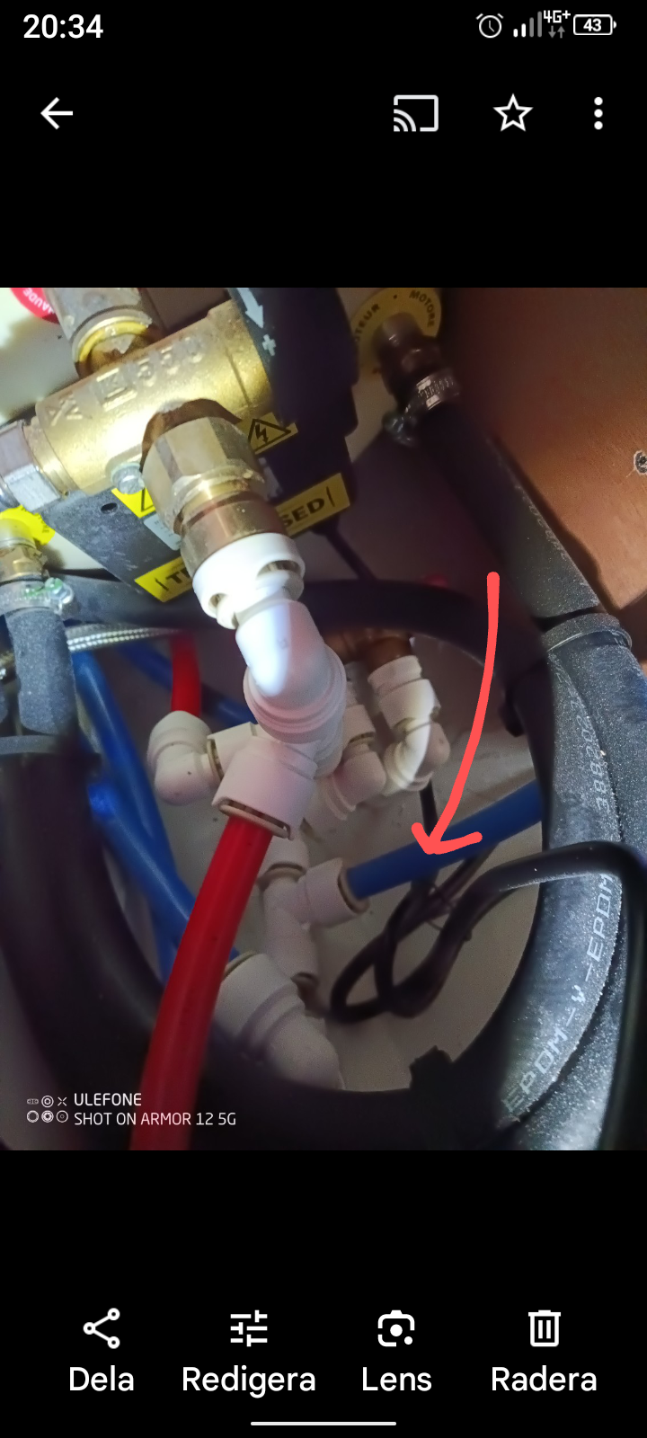

Vilken av slangarna på bilden ska användas för att suga ur kvarvarande vatten? Det finns en blå som döljer sig i bild med en ändkoppling som jag antar kan användas för att suga ur innehållet. Hur öppnar man säkerhetsventilen nedtill i öppet läge för att få in luft eller räcker det att ha vattenkranar öppna för att luft ska komma in?
Ha vattenkranar öppna för att få in luft.
Säkerhetsventilen sitter ju längst ner, och där kommer vattnet ut, inte luften in. Syns dåligt i bild, men kan vara denna:
Skruva den så den hoppar ut med ett klick och låt den stanna där. Sannolikt kommer det skvala ut vatten alldeles av sig självt (behöver inte sugas ut), och låt det göra så tills VVB är tom.
Sedan är det lämpligt att lossa anslutningarna på tryckvattenpumpen när vattnet runnit klart. Då släpper man ut det som ev. står där och undviker att den fryser sönder.
Glöm inte heller att öppna/lossa luftskruven på blandningsventilen (till vänster om "nedre" slanganslutningen på din bild) så den kan luftas ur.

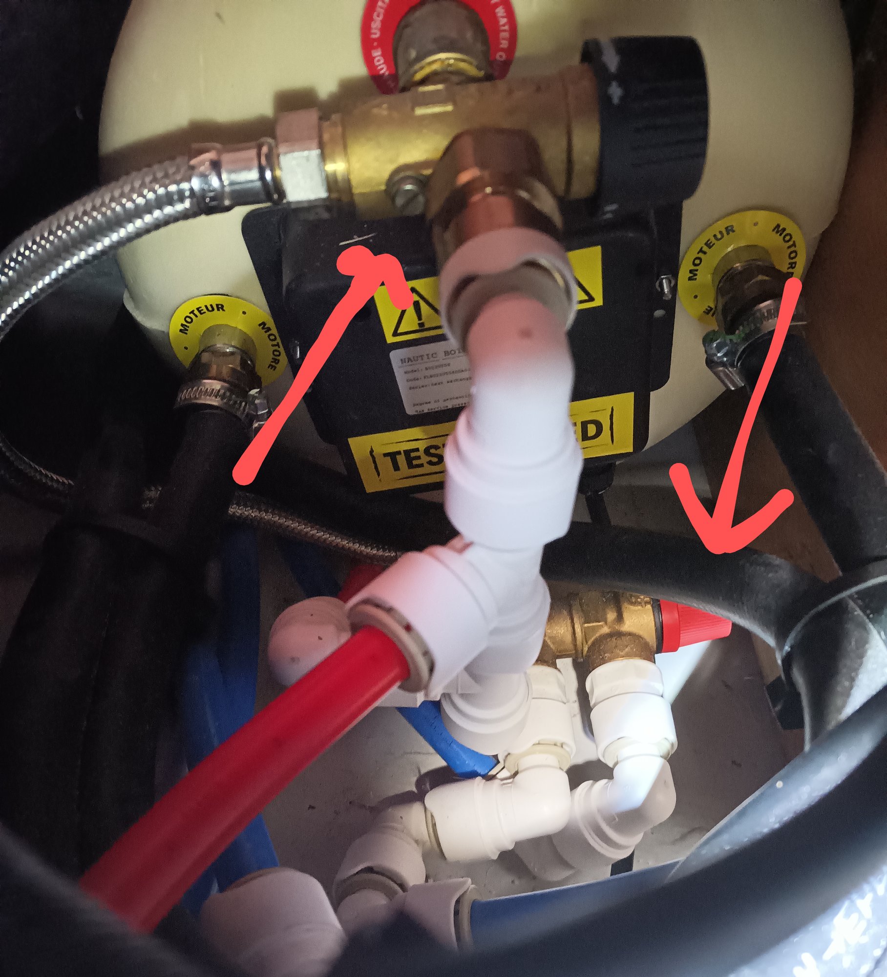

Tack för bra svar.😀 Är denna bild tydligare? Visar pilarna det du syftar på, luftskruv och säkerhetsventil?
Och fimpa elen först. Häng gärna på en skylt på säkringarna att fylla vatten först innan du tar anläggningen i bruk.

3 timmar sedan skrev Thomasss:
Notera att säkerhetsventilen ska motioneras ”regelbundet”, precis som på vvb man har i sitt hus (om man har det).
I ditt fall ser det ut som om det sitter en koppling på säkerhetsventilen. Ser inte ut som om det sitter någon slang där vilket gör det lättare att se om det kommer vatten, eller så är det den blåa slangen som kommer ut från kopplingen och då får du se vart den tar vägen men helst koppla bort den när du tömmer beredaren. Bra är ju att antingen ha ett kärl under eller suga där med en våt- eller grovdammsugare.
Sedan föreskriver de flesta (inklusive för hemmaberedarna) att det skall vara fritt utlopp från säkerhetsventilen och ut, t ex ner i ett kölsvin. Får inte vara något som kan orsaka mottryck.
Sitter det en slang på så kan det vara felinstallerat - i alla fall om man beaktar hur tillverkaren av VVB vill ha det.

Har ni sett att den blå markerade slangen går upp mot skottet och har en stoppända. Är det det stoppet som ska öppnas om man vill suga ur vattnet med tex en borrpump?
Se markering på den blå slangen som har stoppända och sitter i fästen som gör den lätt att ta bort.
Nej, det har vi inte sett - det går inte att se så mycket på dina bilder mer än en orgie av slangar och anslutningar.
Ta istället reda på vart slangen på säkerhetsventilen tar vägen. Det är den som är den normala vägen "ut" och brukar vara lägsta punkten, och utloppet skall egentligen gå nedåt utan hinder. Var slutar den ?

Det ser ju ut som om din vv-beredare är monterad vertikalt med anslutningarna nedåt.
Det underlättar betydligt om det är så, då rinner ju vattnet ut av sig själv. Men det blir söligt.
Jag gör faktiskt så att jag lossar både den blåa som är inloppet och den röda som är utloppet.
Min beredare ligger litet lutande med anslutningarna nedåt. Jag litar inte på att allt töms genom säkerhetsventilen, eller jag vet att det inte gör det.
Om både in-och utloppet är bortkopplade kommer det ju in luft som ersätter det vattnet som rinner ut.
I våras satte jag på trevägskranar på dessa anslutningar så att jag inte behöver skruva loss slangarna, båda dessa trevägskranar fick en bit slang, den ena stoppas ned i självlänsen, medan den andra ansluts till tryckluften, då blåser jag beredaren ren. Anledningen är ju den att jag för längesedan fick en beredare i en en annan båt sönderfrusen, och i nuvarnade har jag sölat ut vatten över generatorn som sitter alldeles intill beredaren, men nu evakuerar jag alltså vattnet ned i självlänsen istället.
Beredarens elkontakt tar jag ju ur, och i det uttaget kopplar jag istället en frostvakt som ligger under motorn.
Men lita inte på att du kan tömma beredaren bara genom att öppna säkerhetsventilen.

Den är ca 50 cm lång, och sitter lite osynligt mot skottet. Går lätt att haka loss och har ett ändstopp. Kan inte se någon annan anledning än att denna slang är till för att tömma beredaren utan att få vatten i kölsvinet (pumpa ut) ??
3 minuter sedan skrev Thomasss:
Mitt råd:
Bry dig inte om den slangen.
Återigen, lossa inloppet och utloppet, låt vattnet rinna ut. Men låt även säkerhetsventilen vara öppen.
