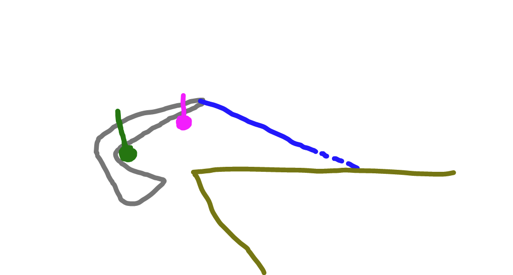

Finns nog inget enkelt att göra där. Möjligen en rulle placerad så den hamnar en bit in på "armen" på ankaret, som "puttar upp" och gör att ankaret får en annan vinkel i indraget läge, så att det ramlar ut naturligt. Men den rullen behöver så klart också ha en bygel runt så inte linan kan hamna utanför.
Ny rulle i lila i min skiss:

Jag tänker att om det går, att vinkla ankardäverten så att ankaret "rinner" ut lättare, liknande raols lösning. Ett annat alternativ kanske kan vara en rulle med större diameter så att ankaret inte går lika långt in, alternativt att du borrar ett hål rakt genom ankaret och sätter en bult som stopp.
Tack för era tankar! Har tänkt på samtliga. Åker ju helst inte med en ”lös” ankare som slår i gelcoat och teaken (Tex om jag inte skulle dra in den hela vägen) Kör nog på detta manuella krux säsongen ut och byter därefter ut ankarhållaren. Tänkte också tanken med att vinkla ankarhållaren neråt så att man får den vertikala linjen för frifall men då uppstår problemet att ankaren tar i vattnet vid minsta lilla sjö och dylikt vilket jag helst undviker :)
