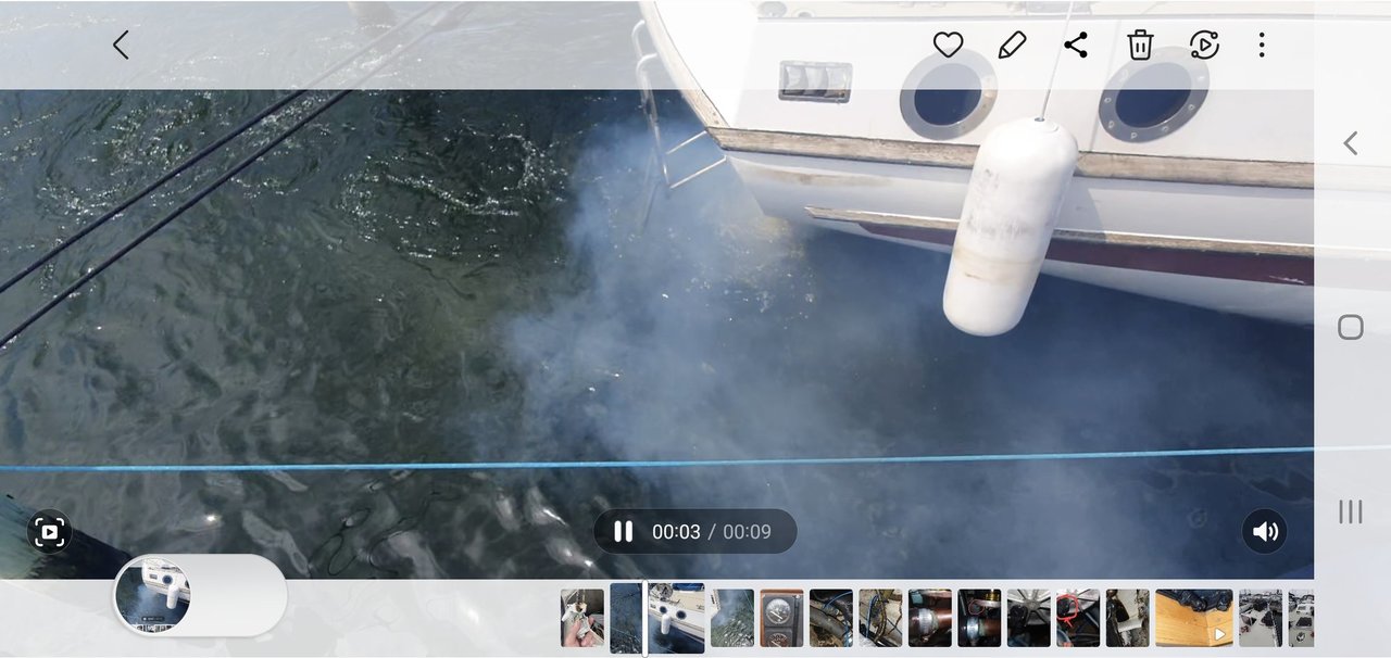

goetheiby 9 Postad 30 Juni , 2023 Lustigt nog råkar jag ha just det problemet med min motor idag.. när jag kör på tomgång ryker det lite lagom men på 1200 varv ryker det som på bilden. Lite väl mycket för att det ska vara normalt? Ford lehman 74 hk Dela detta inlägg Länk till inlägg Dela på andra webbplatser
IngemarE 3 893 Postad 30 Juni , 2023 11 minuter sedan skrev goetheiby: Lustigt nog råkar jag ha just det problemet med min motor idag.. när jag kör på tomgång ryker det lite lagom men på 1200 varv ryker det som på bilden. Lite väl mycket för att det ska vara normalt? Ford lehman 74 hk Nja, din rök ser närmast blå ut. Inte vit. Olja ? 1 Dela detta inlägg Länk till inlägg Dela på andra webbplatser
goetheiby 9 Postad 30 Juni , 2023 1 hour ago, IngemarE said: Nja, din rök ser närmast blå ut. Inte vit. Olja ? Ja det har du nog rätt i. Hur uppstår det? Det är så att jag precis köpt båten och när jag besiktade kunde jag inte provköra motorn ordentligt för att de under vinterservicen inte skruvat ihop oljefilterkoppen ordentligt.. den rök litegrann men nu när jag belastar den med växel i på 1200 varv ryker den sådär blått.. I mina ögon ser det inte rätt ut att det ryker så efter en timmes varmkörning. Ägaren lovade högt att det den slutat ryka när den är varm Dela detta inlägg Länk till inlägg Dela på andra webbplatser
ChristerN 2 725 Postad 30 Juni , 2023 20 minuter sedan skrev goetheiby: Ja det har du nog rätt i. Hur uppstår det? Det är så att jag precis köpt båten och när jag besiktade kunde jag inte provköra motorn ordentligt för att de under vinterservicen inte skruvat ihop oljefilterkoppen ordentligt.. den rök litegrann men nu när jag belastar den med växel i på 1200 varv ryker den sådär blått.. I mina ögon ser det inte rätt ut att det ryker så efter en timmes varmkörning. Ägaren lovade högt att det den slutat ryka när den är varm Vill inte vara elak, men… Har du skriftligt på att motorn ska sluta ryka när den blir varm? Känns som ett klassiskt bondfångeri att lova något och sedan ”rigga” ett fel som döljer det verkliga felet. Som @raol skrev 7 timmar sedan skrev raol: Blårök av olja är jag också med på. brukar blårök vara pga olja alt för fet blandning (för bensinmotorer). Jag är absolut ingen expert men tycker det låter skumt. Andra här kan det betydligt bättre än jag. 1 Dela detta inlägg Länk till inlägg Dela på andra webbplatser
IngemarE 3 893 Postad 1 Juli , 2023 På en bensinmotor i alla fall (din är väl en diesel ?) så betyder blårök kassa ventiltätningar och/eller ev. kolvringar. Dvs en motorrenovering. Håller tyvärr med @ChristerN om analysen samt att det luktar riktigt mycket fulknep av säljaren. 1 Dela detta inlägg Länk till inlägg Dela på andra webbplatser
goetheiby 9 Postad 1 Juli , 2023 2 hours ago, IngemarE said: På en bensinmotor i alla fall (din är väl en diesel ?) så betyder blårök kassa ventiltätningar och/eller ev. kolvringar. Dvs en motorrenovering. Håller tyvärr med @ChristerN om analysen samt att det luktar riktigt mycket fulknep av säljaren. Jag är osäker på om det är fulknep eller okunskap för att han gick med på att skriva i kontraktet att jag skulle få provköra motorn när oljeläckage var åtgärdat och om det visade sig vara något fel då att han ska åtgärda det så nu har jag bestämt att anlita en fackman för att ge en fristående och professionell åsikt. Säljaren menar att jag borde ge mig ut på en dagstur och att det förmodligen slutar ryka då....? Jag har bestämt att inte köra förrän fackman kollat. Det är en diesel. Jag är bara orolig att fackman säger att det är normalt med mycket rök på gamla motorer Dela detta inlägg Länk till inlägg Dela på andra webbplatser
Morning 5 Postad 1 Juli , 2023 (redigerade) Jag har en Albin med Albins egna AD21-motor och den rykte vitt som fanken förra året. Anledningen är att vattenpumpen sitter vid insprutningspumpen och när packboxarna mellan dem går sönder, tydligen ett vanligt fel, trycks sjövatten in i motorn och blandar oljan med vatten. Insprutningspumpen delar olja med motor och backslag. Efter att jag bytt packboxarna så ryker den inte ens vid kallstart. Motorn är gissningsvis bortåt 50 år gammal. Redigerad 1 Juli , 2023 av Morning Dela detta inlägg Länk till inlägg Dela på andra webbplatser
goetheiby 9 Postad 1 Juli , 2023 Hur kommer det sig att den inte ryker jättemycket på tomgång eller på 1200 rpm utan växel och sen med växel på 1200 rpm ryker den som ett as? Dela detta inlägg Länk till inlägg Dela på andra webbplatser
Georg_Ohm 5 118 Postad 1 Juli , 2023 (redigerade) 53 minuter sedan skrev goetheiby: Hur kommer det sig att den inte ryker jättemycket på tomgång eller på 1200 rpm utan växel och sen med växel på 1200 rpm ryker den som ett as? Då har ju belastningen ökat, motorn får jobba hårdare. trycket i vevhuset har ökat och kan trycka upp mer olja förbi kolvringarna. Redigerad 1 Juli , 2023 av Georg_Ohm 1 Dela detta inlägg Länk till inlägg Dela på andra webbplatser
goetheiby 9 Postad 1 Juli , 2023 Ok. Tycker ni att rökmängden ni ser på bilden jag bifogade är något att anmärka eller oroa sig över? Dela detta inlägg Länk till inlägg Dela på andra webbplatser
IngemarE 3 893 Postad 1 Juli , 2023 47 minuter sedan skrev goetheiby: Ok. Tycker ni att rökmängden ni ser på bilden jag bifogade är något att anmärka eller oroa sig över? Definitivt inte ok, tycker jag. I synnerhet inte som det är blårök. Dela detta inlägg Länk till inlägg Dela på andra webbplatser
goetheiby 9 Postad 1 Juli , 2023 37 minutes ago, IngemarE said: Definitivt inte ok, tycker jag. I synnerhet inte som det är blårök. Ok. Vad bör jag säga till en ev. Mekaniker som som ska kolla på det? Dela detta inlägg Länk till inlägg Dela på andra webbplatser
IngemarE 3 893 Postad 1 Juli , 2023 (redigerade) 7 minuter sedan skrev goetheiby: Ok. Vad bör jag säga till en ev. Mekaniker som som ska kolla på det? Tja.... Att den ryker kraftigt (blått), speciellt under belastning. Visa bilden också. Viktigt att påpeka att det inte är svart rök, vilket ofta är betydligt enklare att åtgärda (eller åtminstone få ner till rimlig nivå, en del dieslar ryker ju lite svart vid last även om allt är ok) eftersom det istället tyder på oförbränt bränsle (dåliga spridare, feljusterad o.s.v.). Men du får förhoppningsvis fler svar från andra som kanske har fler/bättre idéer 😉 Redigerad 1 Juli , 2023 av IngemarE Dela detta inlägg Länk till inlägg Dela på andra webbplatser

goetheiby 9 Postad 18 Juli , 2023 On 7/1/2023 at 6:57 PM, IngemarE said: Tja.... Att den ryker kraftigt (blått), speciellt under belastning. Visa bilden också. Viktigt att påpeka att det inte är svart rök, vilket ofta är betydligt enklare att åtgärda (eller åtminstone få ner till rimlig nivå, en del dieslar ryker ju lite svart vid last även om allt är ok) eftersom det istället tyder på oförbränt bränsle (dåliga spridare, feljusterad o.s.v.). Men du får förhoppningsvis fler svar från andra som kanske har fler/bättre idéer 😉 Jag fick häva köpet till slut! 2 Dela detta inlägg Länk till inlägg Dela på andra webbplatser
ChristerN 2 725 Postad 19 Juli , 2023 10 timmar sedan skrev goetheiby: Jag fick häva köpet till slut! Alltid bra med återkoppling! Bra gjort. Dela detta inlägg Länk till inlägg Dela på andra webbplatser
