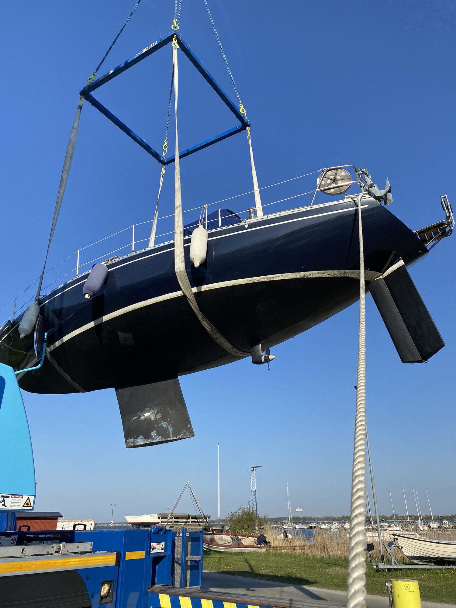

sSvensson 10 Postad 9 Juni , 2023 Hej Önskar vägledning och tips på hur jag ska kunna få upp ett någorlunda blankt skrov. Har en polermaskin och ett par trissor från Jula. Testade idag att köra lite med någon cleaner jag hade i garaget men nä blev knappt någon skillnad. Trissan blev dock blå. Dela detta inlägg Länk till inlägg Dela på andra webbplatser

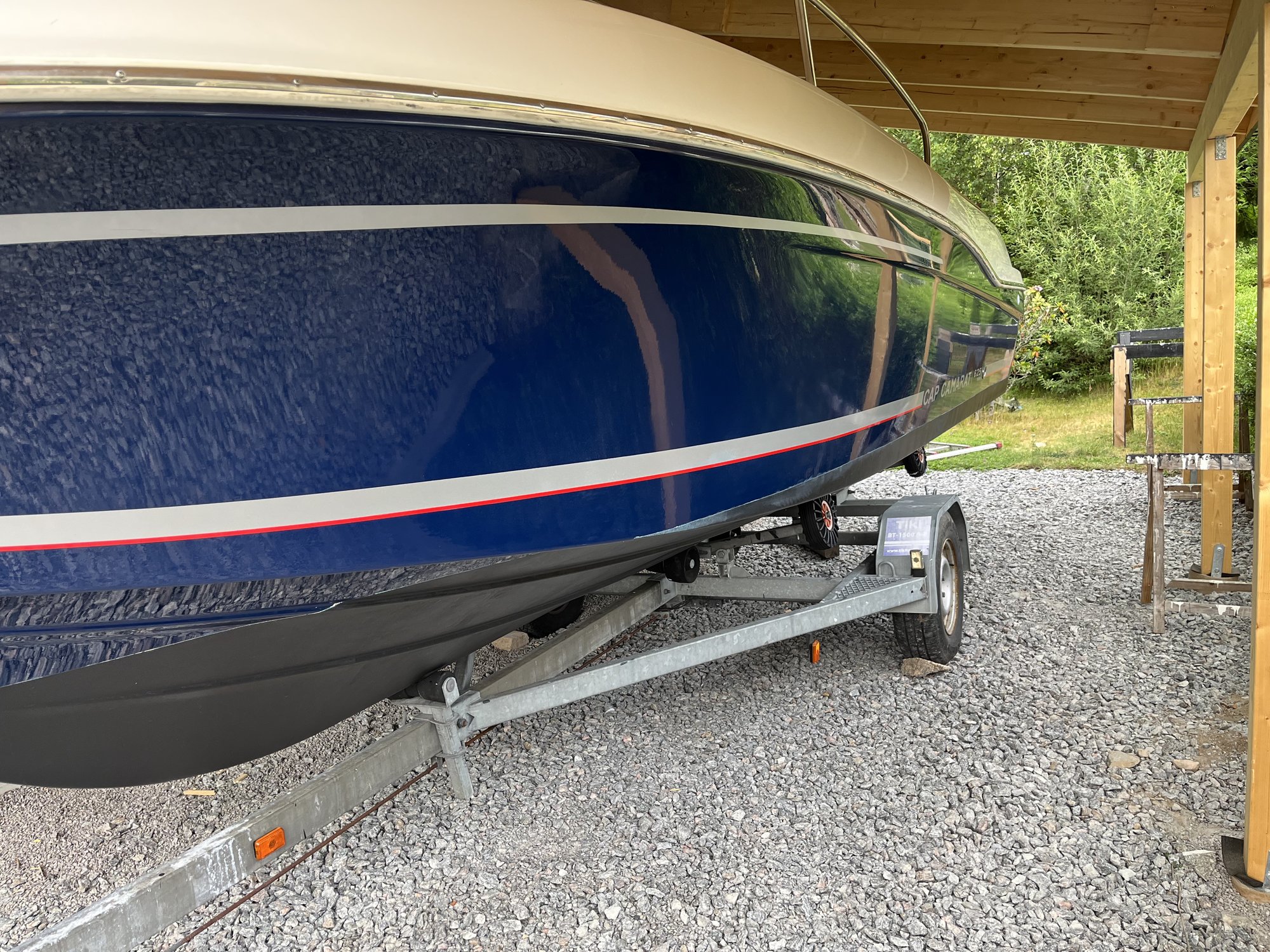

sSvensson 10 Postad 11 Juni , 2023 Kört på lite till. blev Biltemas Ultimate Cut. Otålig som man är. Men är nöjd. Men får inte bort all oxid. Ska dock köra en omgång till för att se om det vill försvinna. Blir nog en lammull men det får bli till höst eller nästa säsong. Vax däremot ska jag beställa enligt era tips. Skippar keramiskt denna gång. Hade köpt Biltemas billiga båtvarv men lämnade tillbaka det. Dela detta inlägg Länk till inlägg Dela på andra webbplatser
sSvensson 10 Postad 11 Juni , 2023 En till. Vänster om motorn körde jag nu. Givetvis dog batteriet på maskinen innan jag vart helt klar. Dela detta inlägg Länk till inlägg Dela på andra webbplatser
ChristerN 2 745 Postad 11 Juni , 2023 2 minuter sedan skrev sSvensson: Kört på lite till. blev Biltemas Ultimate Cut. Otålig som man är. Men är nöjd. Men får inte bort all oxid. Ska dock köra en omgång till för att se om det vill försvinna. Blir nog en lammull men det får bli till höst eller nästa säsong. Vax däremot ska jag beställa enligt era tips. Skippar keramiskt denna gång. Hade köpt Biltemas billiga båtvarv men lämnade tillbaka det. Det är svårt att se riktigt på bilden men det KAN vara så att du håller på att gå igenom det blåa lagret gelcoat. Små ringar av vitaktig färg tyder på det. Men jag kan ha fel. Sen kan man inte ha bråttom när man polerar en båt. Tänk på hur han i videon som länkades ovan först kör långsamt fram och tillbaka, sen upp och ner, flera gånger, över en begränsad yta - och han är ett proffs! Jag hade en gång en chef som sa att om något är värt att göra så är det värt att göra bra. Det behöver inte bli perfekt, men bra. Det tar tid att lära sig, helt enkelt, men du är nog på god väg. 1 Dela detta inlägg Länk till inlägg Dela på andra webbplatser

sSvensson 10 Postad 20 Juni , 2023 Äntligen klar för denna säsong. blev okej. Får putsa vidare till hösten eller nästa vår. Tar ett tag innan man får in tekniken. Hade alldeles för mkt polermedel ett tag. Ibland kanske för lite. Vaxet blev Menzerna gelcoat premium protection. Vet jag inte om jag gjorde rätt dock? Körde med maskinen på lägsta fart med mjuk trissa. Kändes som man ibland tog för lite. Väntade 30 min och torkade av. Tack för alla tips. 1 Dela detta inlägg Länk till inlägg Dela på andra webbplatser
ChristerN 2 745 Postad 20 Juni , 2023 53 minuter sedan skrev sSvensson: Vaxet blev Menzerna gelcoat premium protection. Vet jag inte om jag gjorde rätt dock? Körde med maskinen på lägsta fart med mjuk trissa. Först. Det där ser väldigt bra ut! Grattis! Jag har använt Premium Protection några år och gillar det skarpt. Dock så tycker jag att det har tappat för mycket i glans efter några veckor. Nåväl, får se vad du tycker. Jag kör poleringen med medelmjuk trissa på låga varv men jag lägger på vaxet med mjuk trissa och kör lugnt i början och ökar sen varvtalet. (När jag polerade förr om åren. Nu har jag ju testat keramisk lackförsegling.) Hur mycket varv man ska ha vet jag inte och det beror ju på maskinen men min erfarenhet är att det blev blankare och vaxet fäste lättare med lite högre varv. 1 Dela detta inlägg Länk till inlägg Dela på andra webbplatser
