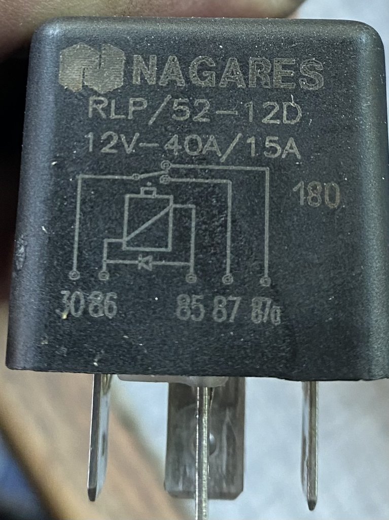

Någon som har koll på ifall jag måste ha exakt dessa relän eller om det finns motsvarande produkt som är lite mer lättillgängligt?

Till motorn för powertrim, sitter två likadana.
VP DP-SM

Hittar inte vart jag kan köpa det, så tänkte om det finns liknande fast av annan tillverkare eller liknande

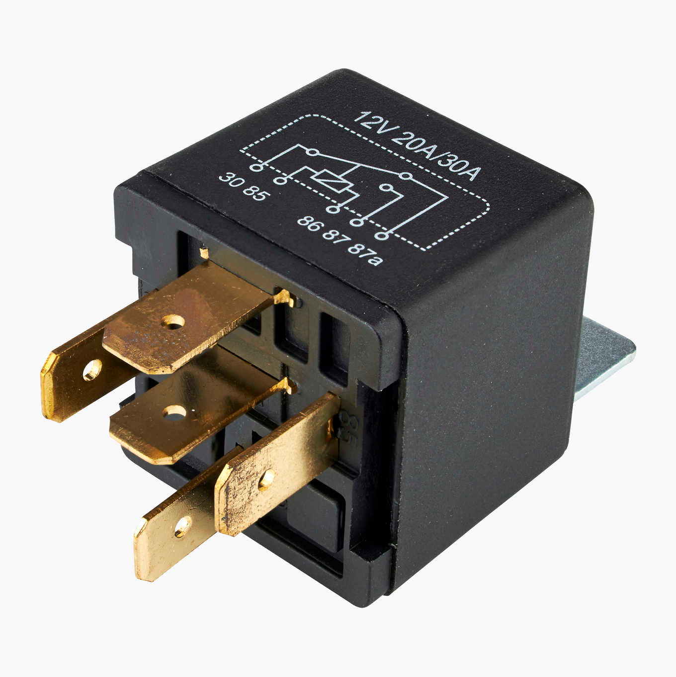

Biltema har ett 50/80A för 75:-
https://www.biltema.se/bil---mc/elsystem/relan/enkelrela-vaxlande-5080-a-2000049771?gclid=EAIaIQobChMI4_mwp4L9_gIVvguiAx2TPAm6EAQYAyABEgLa-PD_BwE
Bilden är på ett annat lite klenare relä (20/30A) men stiftkonfigurationen är densamma.

Men ingen diod över spolen.
1 timme sedan skrev Kane:
En diod är ju enkel sak att koppla tvärs över anslutningarna. Kostar ett par guldpengar.

Vad menas att det inte är någon diod över spolen, går inte att använda denna modell då?
Enkelt förklarat.
En diod leder ström i den riktning pilen pekar. D v s när det är positiv spänning på bakänden på pilen och negativ på spetsen.
En reläspole alstrar ett magnetfält, som drar relänkaret och således skiftar reläkontakterna.
Reläkontakterna visas alltid i vila i funktionsbeskrivningen.
Således drar ett relä oavsett vilken polaritet som finns på spänningen till reläspolen.
Men, med en diod, som leder enligt ovan, så tar strömmen för tillslag / styrning av reläet genvägen genom dioden. Och reläet blir således polaritetskänslig.
I slutänden så styr reläerna motorn till tilten... Om den ska gå upp eller ned.
Då behövs två reläer, för polaritetsväxling på motorn.

Oj, tack för förklaringen! Rädd att det gick en bra bit över mitt huvud ändå..😅 om jag sätter in två relän av denna Biltema-variant, kommer tilten inte göra det jag ber den göra då?
Men två relän med samma konfiguration (funktion och stiftkoppling ) samt två dioder inkopplade och rättvända som originalreläna borde funka.
Alltså, detta är likströmsrelän. Sådan styrs med en likspänning på reläspolen oberoende av polaritet.
Men med en diod inkopplad på detta viset gör att reläet blir polaritetsberoende vad gäller styrspänningen. Med vald polaritet på styrspänningen kommer ingen ström att gå genom reläspolen utan genom dioden, reläet drar inte.
Bytt man polaritet så spärrar dioden och ström går genom reläspolen.
Med två relän försedda med dioder går det således att styra rotationsriktningen på en motor med en lämplig strömbrytare.
@Hybro förklarar visserligen hur en diod fungerar men inte alls varför den sitter där. Varför t ex sätta dit något som begränsar reläets möjligheter, dvs gör inkopplingen av spolen polaritetsberoende när det inte behövs ?
Att strömmen med reläet inkopplat i fel riktning tar vägen genom dioden så att detta inte drar som nämns, är i och för sig riktigt. Men viktigare är att man orsakar en kortslutning med antingen bränd relädrivning eller diod som följd vid fel polaritet. Och sedan drar givetvis inte reläet.... 🙄
Så här är det:
En reläspole är en induktans. Till skillnad från kapacitanser (kondensatorer) som vill bibehålla spänningsnivån, vill induktanser istället bibehålla strömflödet.
När spolen slås ifrån, bryts strömflödet. Spolen/induktansens lagrade energi kommer då försöka trycka igenom ström i alla fall, men eftersom det är avbrott (resistansen i kretsen är närmast oändlig) kommer då spänningen att sticka iväg - allt enligt Ohms lag. Teoretiskt sticker spänningen till oändligheten, i praktiken kan det i vart fall bli en spik som man inte vill ha på elsystemet.
En del fick kanske bekanta sig med en s.k. "induktionsapparat" i skolans fysikundervisning. Clas Ohlson sålde en gång i tiden även sådana som byggsatser. Det var en kul pryl som kunde generera en stöt när man bröt spänningen.
Vi kopplade en gång en sådan till kopparörssystemet för gasol i vår fysiksal, då vi upptäckte att hela systemet - alla elevplatser och lärarens - hängde elektriskt ihop men var anslutna med gummislang någonstans Vår lärare hade en ovana att stödja sig med ena handen på katederns gasolanslutning, och andra någon annanstans, ofta mot diskbänken/vasken.
Med ena elektrroden på gasolröret och andra på vasken (jordad) vid vår elevplats så gav vi läraren en riktig borre, så illa att han ryckte baklänges och ramlade av stolen 🙂. Tror aldrig han fattade vad som hände, men han stod aldrig mer lutad på det sättet....
Principen används praktiskt i motorns tändsystem. Det är nämligen just så den höga spänningen skapas till tändstiften - en induktans (tändspolen) bryts bort och spänningen sticker ohejdat, tills det blir överslag i tändstiftet. Brytningen skedde förr av mekaniska brytarspetsarna (därav namnet), på moderna motorer med elektronisk tändning numera oftast av en MOSFET-transistor.
Vad dioden på reläet gör är att ta hand om denna (omvända) spänningsspik. Så snart det blir mer än 0,7V börjar den leda och laddar ur energin ur spolen.
I ett fordon har man ofta så mycket annat som genererar spikar och skräp samt förbrukare och laster så det är sällan det blir så mycket spikar vid reläfrånslag av t ex ett extraljusrelä (där spolen ju sitter över en helljuslampa, vars glödtråd snabbt laddar ur energin.
MEN, om reläet styrs av en transistor eller elektronik är det snarast ett designkrav att det måste sitta en diod, för att inte transistorn skall fara illa och t.o.m. gå sönder. Sitter reläet externt via en styrutgång (som i detta fallet ?) brukar man dock alltid ha en diod inbyggd i burken som styr, över utgången, då man som konstruktör aldrig kan lita på vad som ansluts externt.
Eftersom detta relä sitter i en "krets" med en funktion och det inte är alldeles uppenbart hur det styrs, skulle jag vara lite försiktig med att sätta dit ett relä utan diod.
Edit: Det finns helt ekvivalenta reläer att köpa närmare än brittiska ebay (som numera tyvärr är lite stökigt p.g.a. Brexit, moms och annat). T ex:
https://www.olssonparts.com/se/sv/utrustning/tillbehor/elektriska-produkter/rela/skiftrela/41417/41417
Men om du Googlar hittar du säkert fler.

Tusen tack för lärdomen och länken!
Jag har numera Biltemas relä utan dioder, funkar fint.
Risken för induktans finns ju förstås, men det finna andra saker ombord som orsakar sådan ändå.
Jag bytte förra våren då  kontaktsiften var så fulla med oxid, hade ju räckt att putsa…
MEN… Biltema säljer några olika sådana häringa snarlika relän, köp dom som klarar 40A dom har sannolikt kraftigare kontakter.  Ock kolla undersidan på relät, Biltema har en modell med en annan konfiguration på kontaktskiften, så se till att 85, 86, 30, 87 och 87a sitter på samma ställe! Och det skall vara 87 och 87a, det finns även varianter med två anslutningar som bara heter 87, dom funkar inte i drevlyften!
