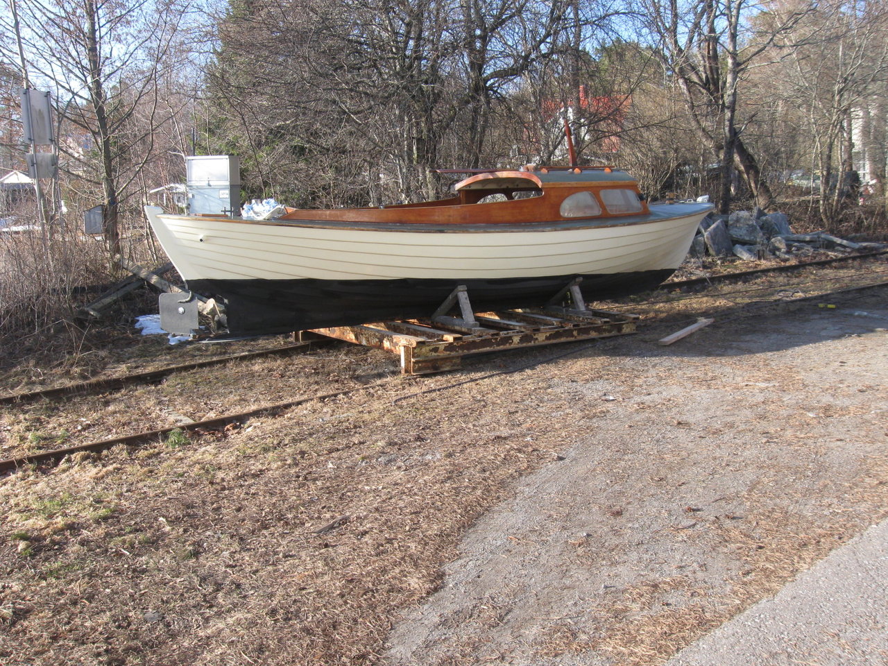

heimlaga 179 Postad 20 Mars , 2023 En illustration av ett lättdrivet snipskrov. Skarp botten förut och akterut. Ingen halvplanarakter. Deplacementcentrum strax förom mitten. Den bara klyver vattnet och låter det flyta ihop igen bakom sig utan att röra om mer än nödvändigt. Båten på bilden är en nöjesbåt på omkring 23 eller 24 fot byggd på Björkö i Korsholm på 50-talet. Dela detta inlägg Länk till inlägg Dela på andra webbplatser

Marina16GT 13 Postad 22 Mars , 2023 2023-03-17 vid 15:40 skrev Peter_K: #jagvetvadensnipaär Snippan på övre bilden verkar fräschare än snippan på nedre bilden... 1 Dela detta inlägg Länk till inlägg Dela på andra webbplatser
