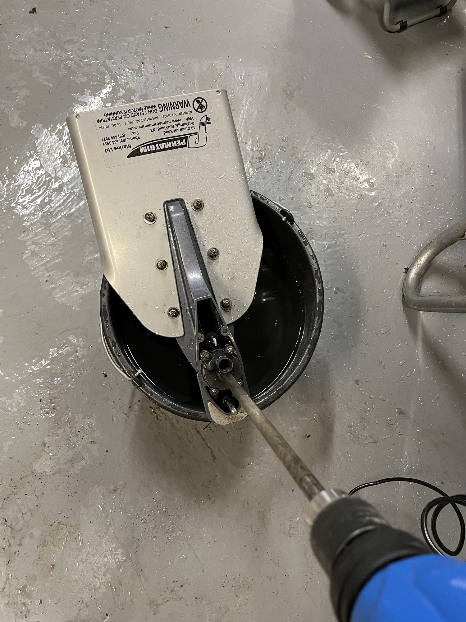

Satte ner växelhuset i en balja och körde drivaxeln med hjälp av en borrmaskin, det kom inte upp ens en droppe vatten ur hålet så något är galet fel men jag ser inte vad!

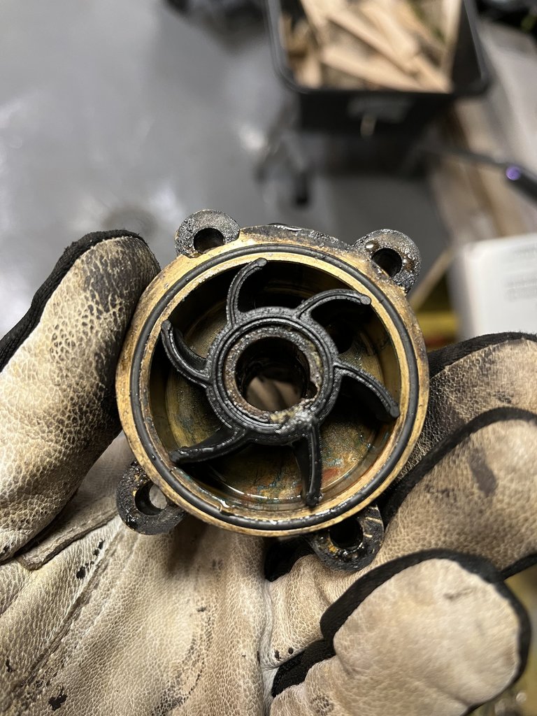

Impellern ser ju inte särskilt sliten ut och faktum är helt klargjort att pumphuset lever genom att vara exentriskt. Så jag är benägen att hålla med någon ovanstående att få pumpen placerad under vattenytan för att funka.  Skruva ihop hela motorn, starta och se.
Är du säker på att impellern snurrar?
Läs nu mina inlägg och gör så.
Håll inte på med att torrköra och tro att den skall suga upp vatten ur en hink.
Har också bränt en impeller på samma tankevurpa. Vattnet gick ju över intaget vilket jag tyckte borde räcka men icke tyckte pumpen. Först med större balja och vattenytan ovanför pumphuset, sen gick det strålande.

Jag har skvallerstråle om jag forcerar in vatten i insuget som nämndes innan
Ja för pumpen orkar inte suga om den är luftfylld; den orkar bara suga om den är vattenfylld och ska därför ligga under vattenytan,; dess innanmäte skall ha vatten naturligt genom att ligga under vattenlinjen. Luften är lättflyktigare (än vattnet) och orkar ej suga tungt vatten. Luften svischar bara förbi/emellan den roterande impellerns armar men vattnet ger en pumpkraft och hinner inte svischa förbi/emellan den roterande impellerns armar och tar då minsta motståndets lag i beaktande.
Vi har konstaterat att pumpen är felfri och bara behöver vatten för att fungera.

ok, har alltid kunnat köra med spolmuff på andra motorer jag pillat med så trodde de var samma här.
Hoppas du har tillgång till en så hög balja/tunna att du kan dränka pumpen däri.
(Är "spolmuff" sådana där 'hörlurar?')
Ja spolmuff är hörlurar. Har kört det på andra motorer utan problem men ska sänka ner i en stor balja i eftermiddag.
excentriskt att köra borrmaskinen åt fel håll, förlåt..

Plockade av växelhuset igen och tittade på koppen. Den sidan av koppen som gränsar mot där avgaserna åker ut så ser de ut som o-ringen krympt och helt enkelt inte når upp till kanten?
Ja det verkar ju misstänkt med packningen. Provade du att sänka ned pumpen i undervattensläge och köra?
pratade med killen som har den och han har kört den i balja med växelhuset långt ner i vattnet utan resultat.
Jag misstänker fotfarande att det kan vara något vajsing med att o-ringen krymt och inte sluter tätt. FInns de någon som vet var man kan köpa delar till Selva? Verkar smått omöjligt.
O-ringen är nog en standardring som ni förmodligen kan få tag i hos någon o-ringsförsäljare.

En sak jag råkade utför på mitt elverk var att mässingshyllsan i inpellern hade lossnat från gummit så inpellern snurrade inte, endast
 mässinghyllsan snurrade.

Snurrade på o-ringen och drog åt ordentligt.
Nu pumpar den fint igen.
