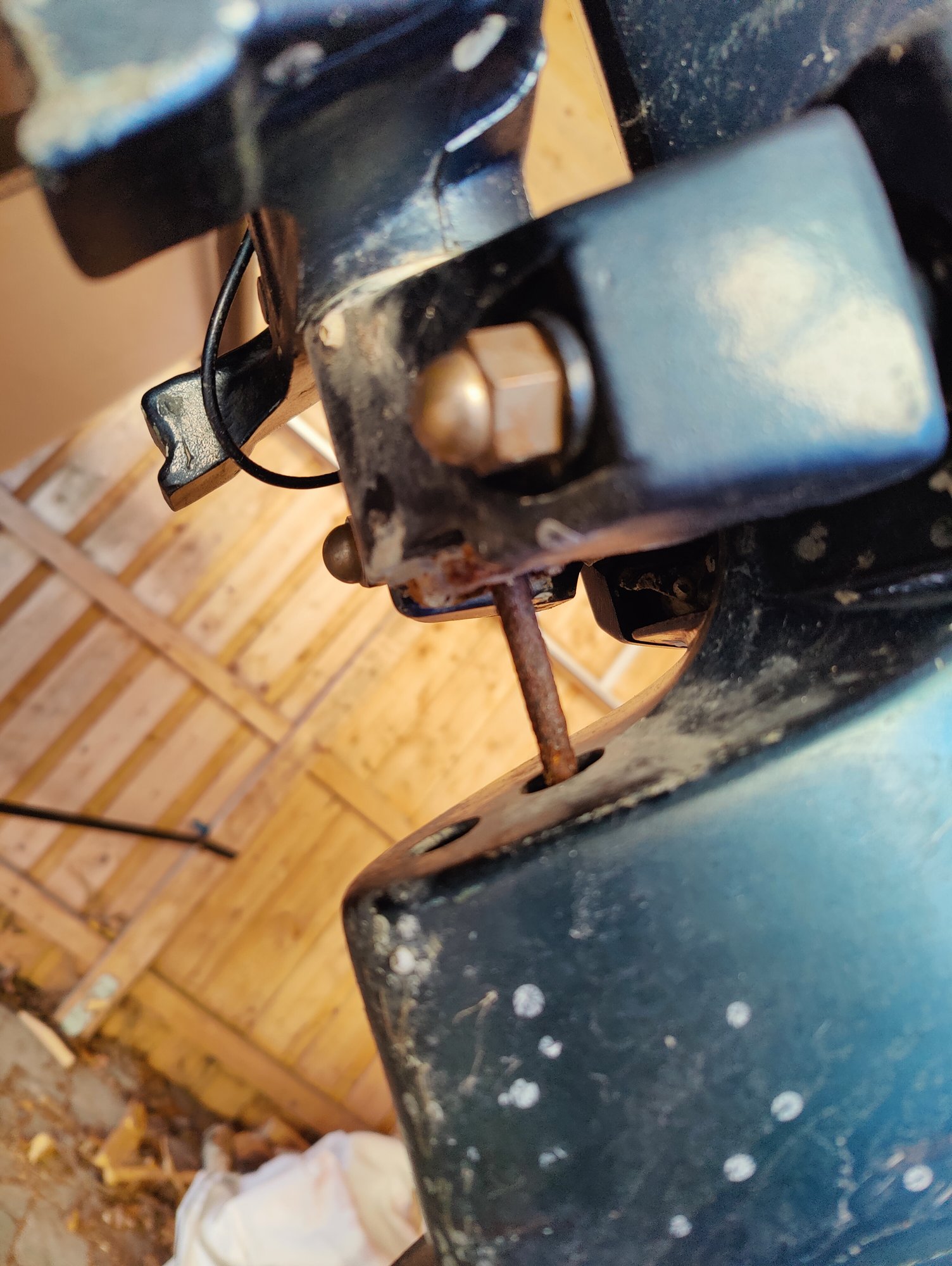

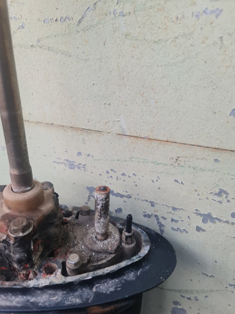

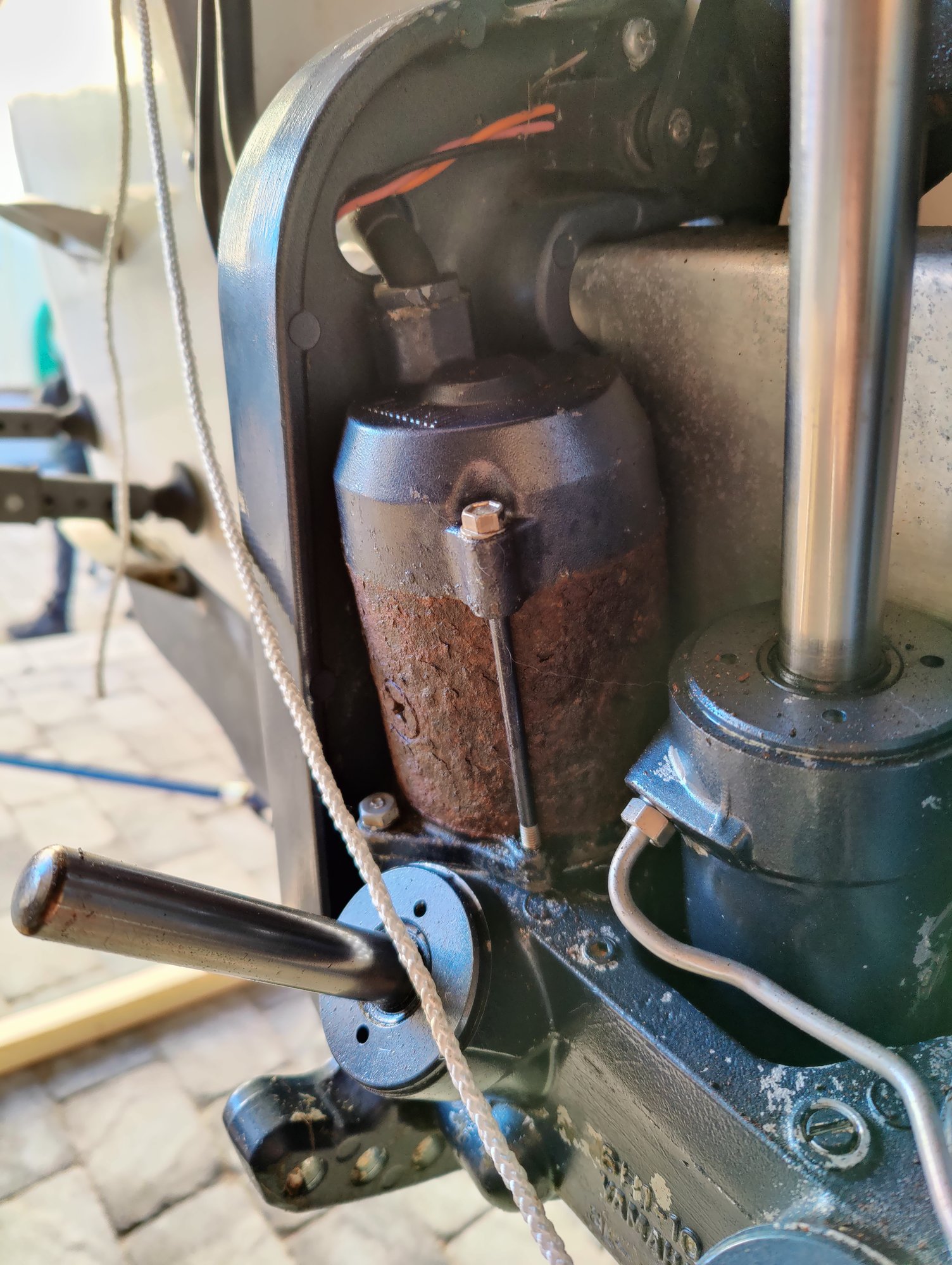

Precis som ni säger så är tanken att förlänga dess liv med några år. Faktiskt en del andra detaljer som också är rostiga, bland annat stoppen till powertrim samt den axel som löper genom hydraulcylindern till densamma. Dock är det bara växelstången (se bild 1) som jag kan se har någon större betydelse för funktion, annat än att stoppen är lite tröga att reglera.
Har du provat att slipa lite lätt på växelstången för att se hur angripen den är?
Märkligt att spärren är så rostig, svårt att se logiken i det.
Jag har inte slipat på den än. Tänker att jag testar det som steg 1 i samband med impellerbytet, när den ändå är ute. Vill undvika spånor om det på något vis kan leta sig in på känsliga ställen vid växeln.

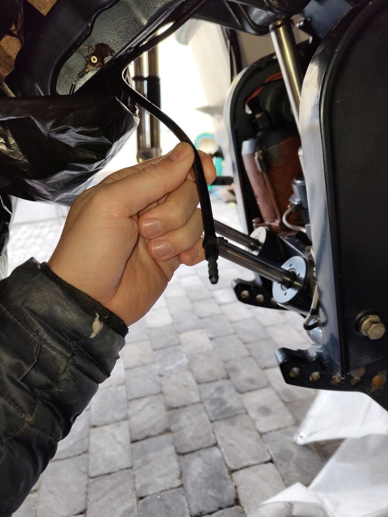

I samband med fixet så stötte jag på slangen på bilden. Den är ca. 0,5 meter lång och lossad i båda ändar. Bästa gissningen så här långt är tryckloggen. Stämmer det och var ska den i så fall vara ansluten? Om inte tryckloggen, vad är det?
6 timmar sedan skrev nwin:
Ser väldigt mycket ut som en slang till tryckloggen. Den brukar sitta någonstans en bit ner på motorn (osäker var) och komma upp innanför kåpan för att ledas ut vid reglagewiren etc.

Är det då värt att leta efter dess anslutningar? Eller kan jag likaväl ta bort slangen? Jag kommer att installera en GPS.
11 timmar sedan skrev nwin:
Tror du kan ta bort slangen. En ev risk du löper är att det någonstans på riggen sprutar ut vatten som möjligtvis kan påverka kylningen negativt.
Det finns andra här som kan utombordare betydligt bättre än jag. Hoppas någon av dem nappar...
Slangen kan du skippa, möjligen kan du få en vattenstråle i ögat om du skall klappa motorn under gång. För att slippa sprutet kan du plugga pipen på riggen.
Kylningen påverkas inte.
Redigerad av Jorgen01
Slangen är borta. Passade på att plugga hålet fram på växel i samband med att den bättringsmålades.

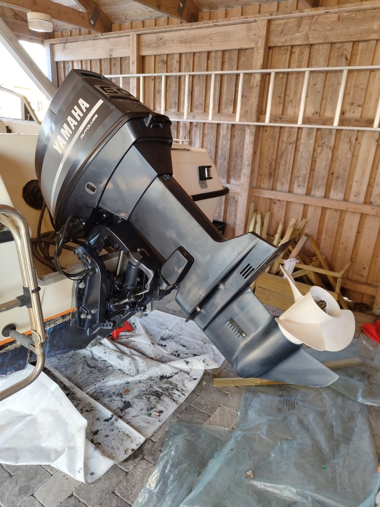

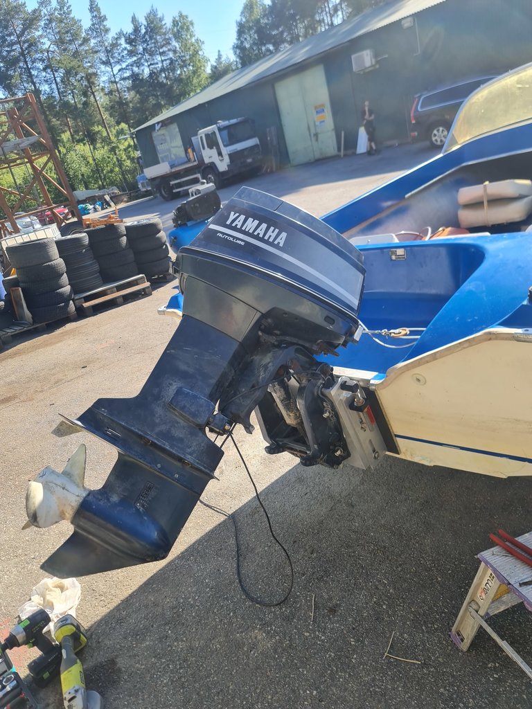

Svarar mig själv på detta. Jag gavs möjlighet att känna på en kompis motor av samma modell. Beteendet var precis detsamma som min återmonterade motor. Så nu har jag gott hopp om att allt ändå är i sin ordning. Försök att starta motorn görs i morgon. Efter makeover ser nu grisen ut som bilden nedan.

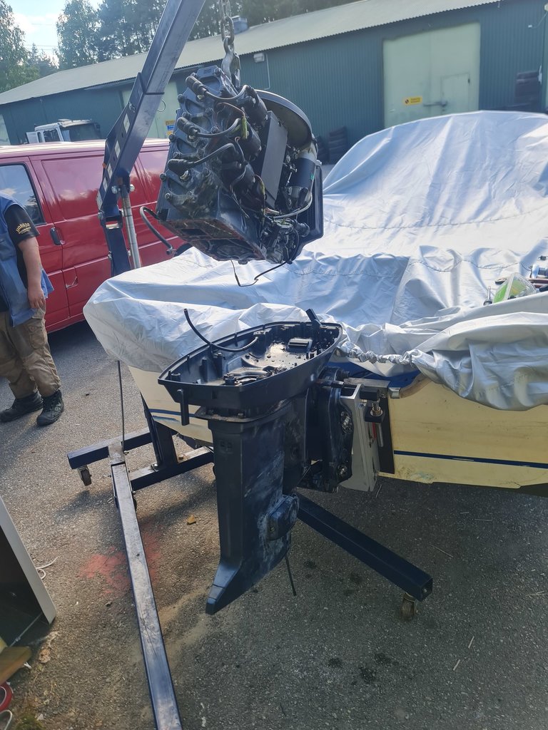

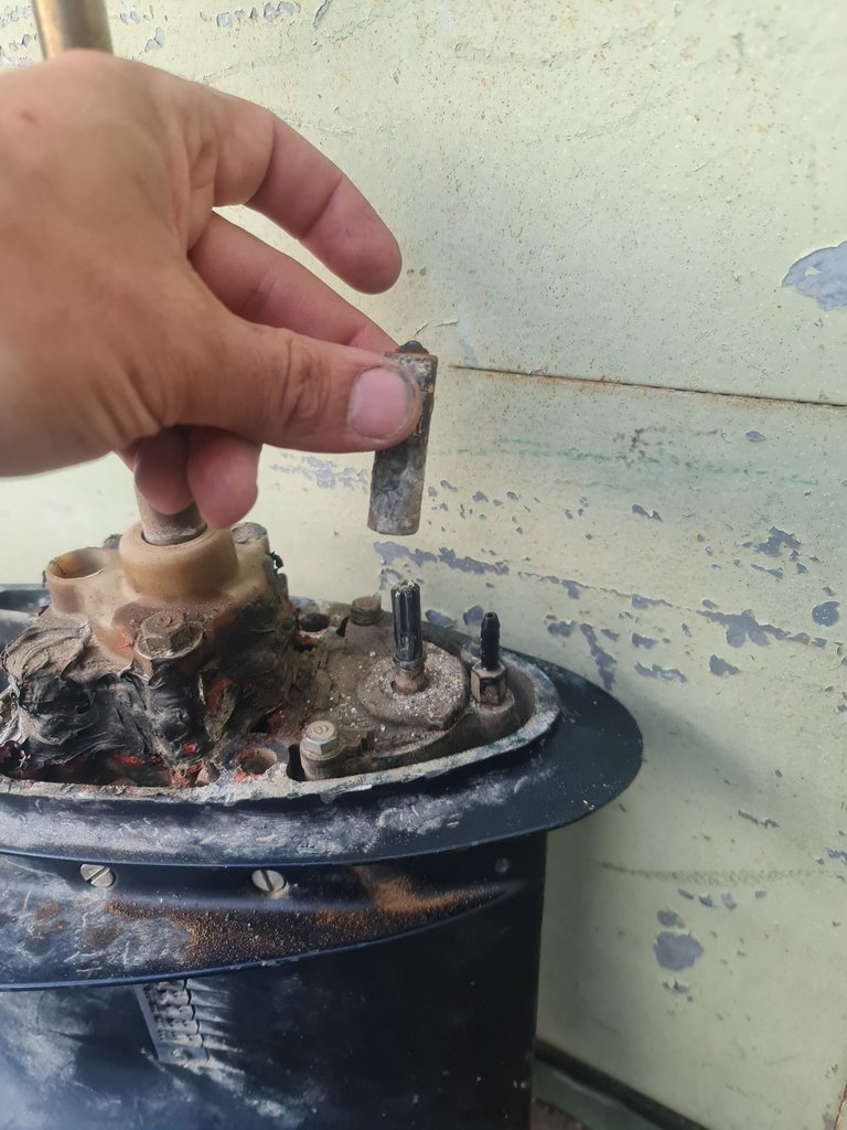

Det var faktiskt enklare att byta än vad jag trodde (aldrig gjort förut) det va 5 bultar till drevhuset sen  6 bultar i under kåpan, sen bort med reglage/choke och soppa/vatten slangen, och givetvis bort med sprinten till växelaxeln. Sen gick det att lyfta motorn enkelt med en motorlyft, om du undrar sen när det är dags För dig. Axeln kostade 1500 spänn. Dock ett jävla jagande för att få rätt stång givetvis, det var nog det största jobbet!
