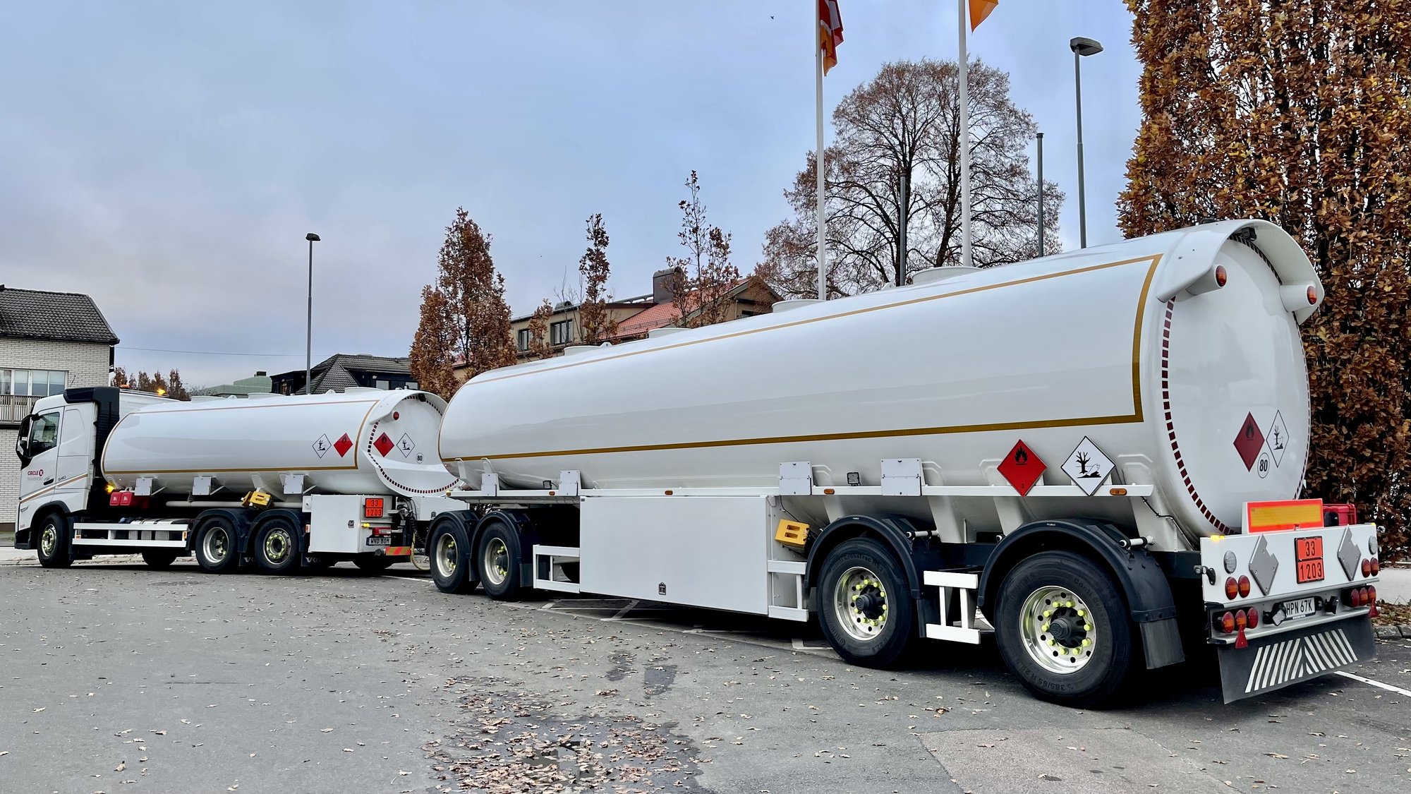

pseudonym 1 170 Postad 19 Februari , 2023 Varför inte ta ett b96 då, det blir ju enklare i längden? Tar inte så många timmar i anspråk heller. Jag kör lite tyngre vikter, 64 ton och ungefär 57-58 kubik med bränsle. 1 Dela detta inlägg Länk till inlägg Dela på andra webbplatser
beifeldtarn92 1 Postad 19 Februari , 2023 1 minut sedan skrev pseudonym: Varför inte ta ett b96 då, det blir ju enklare i längden? Tar inte så många timmar i anspråk heller. Jag kör lite tyngre vikter, 64 ton och ungefär 57-58 kubik med bränsle. Ah, tanken finns! Porrigt med så ren lastbil 10/10 på den Dela detta inlägg Länk till inlägg Dela på andra webbplatser
Kane 983 Postad 19 Februari , 2023 12 minuter sedan skrev pseudonym: Varför inte ta ett b96 då, det blir ju enklare i längden? Tar inte så många timmar i anspråk heller. Jag kör lite tyngre vikter, 64 ton och ungefär 57-58 kubik med bränsle. Med B96? 😄 3 Dela detta inlägg Länk till inlägg Dela på andra webbplatser
IngemarE 3 834 Postad 19 Februari , 2023 11 minuter sedan skrev beifeldtarn92: Ah, tanken finns! Ja, de syns ju på bilden. En på dragbilen och en på släpet...😜 (förlåt, kunde inte låta bli) 1 Dela detta inlägg Länk till inlägg Dela på andra webbplatser
pseudonym 1 170 Postad 19 Februari , 2023 7 minuter sedan skrev IngemarE: Ja, de syns ju på bilden. En på dragbilen och en på släpet...😜 (förlåt, kunde inte låta bli) 19000 på bilen och 42000 får plats på släpet, 61000 totalt men då diesel vägen 820 kg/1000 L och bensin 740 kg/1000 L så får man räkna på det inför varje lass så man optimerar så nära 64000 kg som möjligt. 1 Dela detta inlägg Länk till inlägg Dela på andra webbplatser
