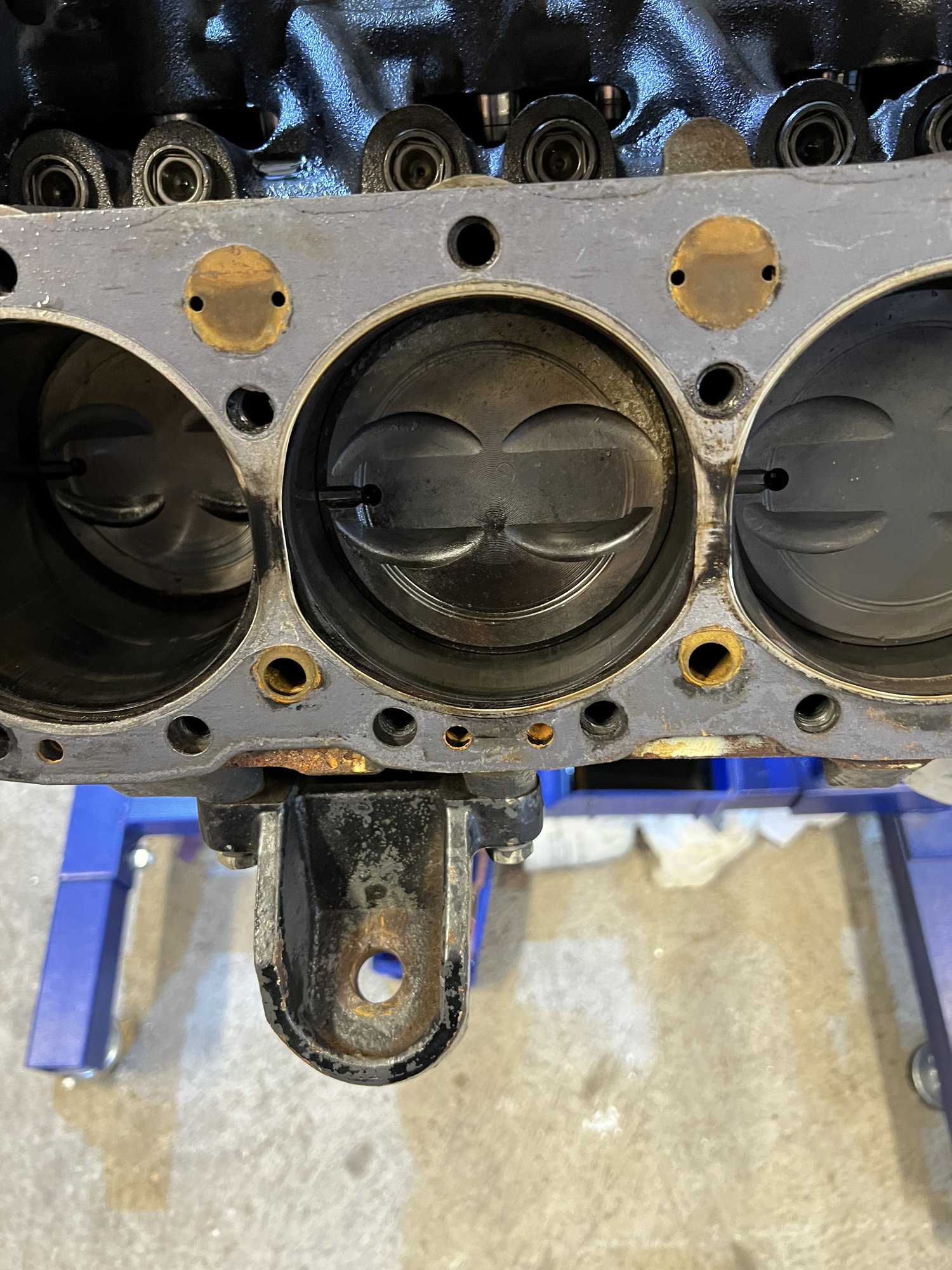

Erikol99 0 Postad 11 November , 2022 Finn ett fel, topp-packningarna som gett sig. På ena sidan helt och på andra sidan på god väg(jag har vänt packningen på ena sidan för att se undersidan på packningen, satt inte monterad så). Trodde Fel-PRO skulle vara bra skit, vad ska man köpa istället? Syns även att det läckt in vatten och skit troligtvis ifrån packningarna så blir att hona blocket. Dela detta inlägg Länk till inlägg Dela på andra webbplatser
syd- 33 Postad 11 November , 2022 Passa på att lämna blocket på slipning/putsning av ytan som packningen ligger på, misstänker starkt att du har en svacka mellan cylindrarna. Lämna även topplocken så har du bästa förutsättningen för att det ska hålla nästa säsong. Dela detta inlägg Länk till inlägg Dela på andra webbplatser
bemek 69 Postad 11 November , 2022 Felpro var väl p.t =behöver ej efterdras . viktor reinz packning fungerade bättre iaf för mig,läckte ej olja (bil) B Dela detta inlägg Länk till inlägg Dela på andra webbplatser
Gelis 697 Postad 11 November , 2022 Det där är helt klart ett resultat av oplana packningsytor. FelPro är bra packningar. Rengör och mät med planlinjal och bladmått, diagonalt, längd och kortsida. Både block och toppar. Dela detta inlägg Länk till inlägg Dela på andra webbplatser
