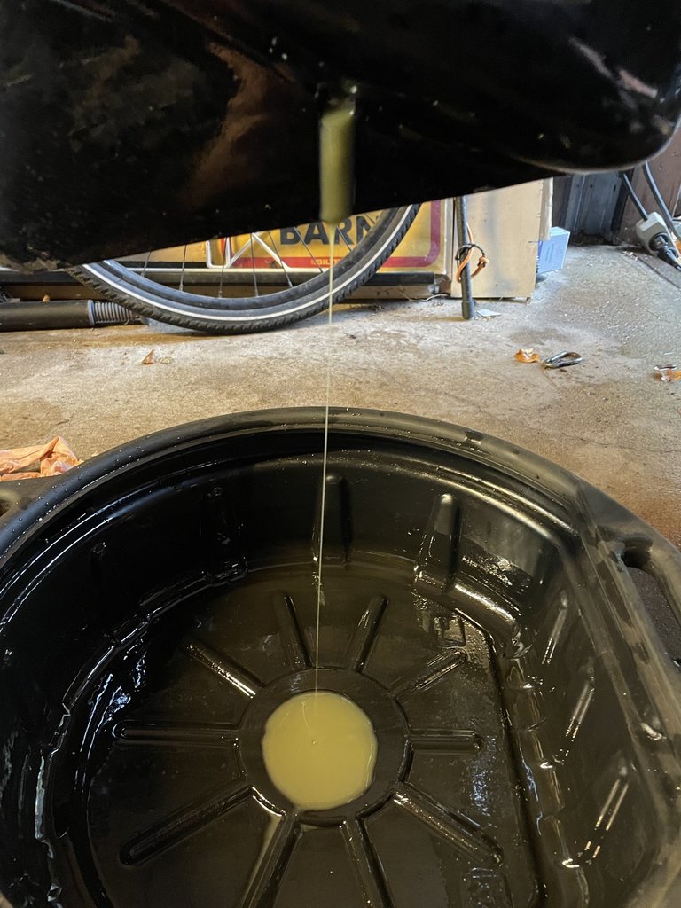

Har en Mercury 60hp från 2014 som jag skulle serva igår inför vintern.
Men när jag tappade ur växelhusoljan såg den ut så här.

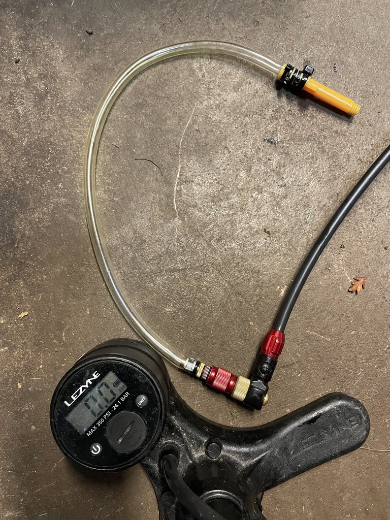

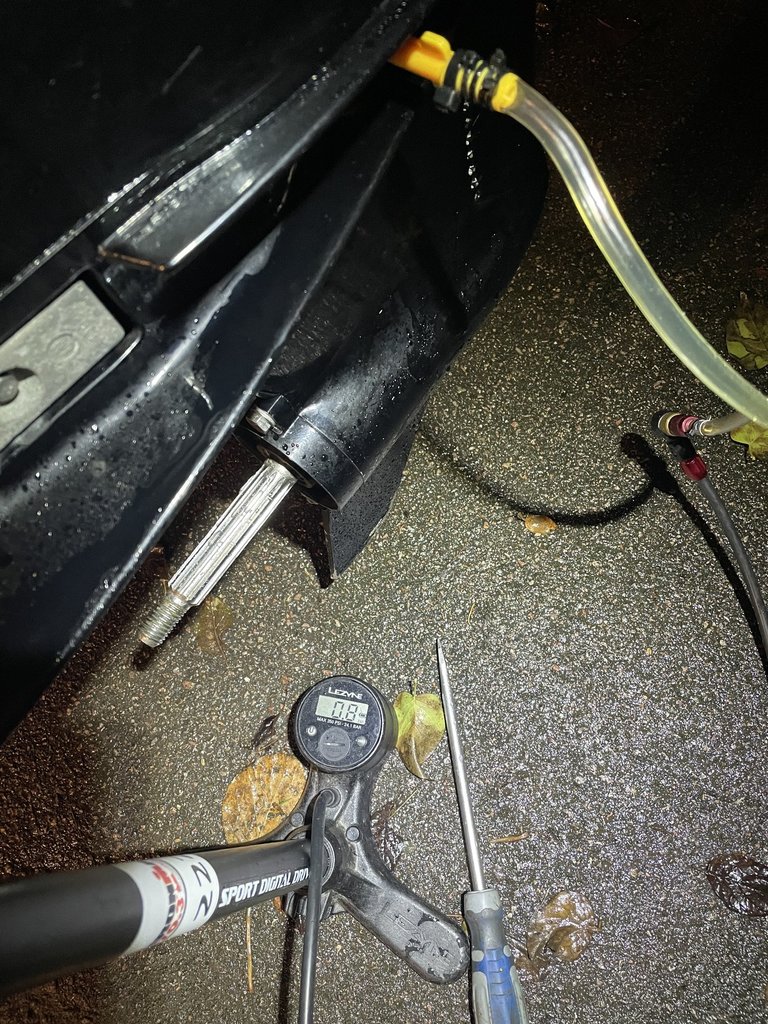

Tillverkade en pump för att trycktesta växelhuset av en gammal slang till en oljepump och cykelpump med manometer.
Pumpade upp växelhuset till 0.8 bar via ventskruven och det höll det i ca 5 minuter så det verkar ju inte som någon av packboxarna till propelleraxel eller drivaxel är trasig.
Kan det vara kondens som blandat sig i oljan? Vad ska jag göra?

Pumpa inte in något annat än växelhusolja i växelhuset. Det finns billiga vacuumpumpar att köpa som man använder till bromsvätskebyte om du vill testa med undertryck.
Man bör testa med både över och undertryck. Har även varit med om att man har behövt vrida på tätad axel innan det gav utslag...

Jag skulle vilja påstå att oljan inte blir så där möjlkaktig på grund av kondens.
Hade kört motorn på tomgång med spolmuffar precis innan, vet inte om det det kan ha någon betydelse.
Dumt nog tappade jag ur oljan i samma kärl som jag precis använt till motoroljebytet utan att torka ur samt att det rann ner en hel del vatten från motorn ner i kärlet så det gick inte att hälla upp oljan i en burk för att faktiskt kolla hur mycket vatten det verkligen var i den.
Men nu har jag lärt mig till nästa gång 😀
Är nog en väldigt bra tanke att undvika att hälla i något annat som inte hör hemma där.
Bra ide med vacuumpump, en sådan har jag ju faktiskt. Frågan är hur man ser att det håller vacuum och inte gör för mycket.

Kondens, d v s vatten i ångform (från t ex luft) kan du få i vevhuset på en motor.
P g a att det alltid läcker via kolvringar vid normal drift.
Alltså luft och bränsle som förbränns i cylindrarna läcker förbi.
I växelhuset sugs ingen luft in. Det ska ju vara heltätt. Dock finns där både luft och olja från början.
När växelhuset blir varmt under vanlig gång värms olja och luft upp.
När huset så blir kallt bildas ett svagt undertryck p g a att främst luften kyls av.
Är då den yttre packboxen skadad sugs en mindre mängd sjövatten in i växelhuset.
Förloppet upprepas och oljan blir mättad med vatten.
Bör väl finnas tre ställen där det tätas mot vatteninträngning.
Min vacuumpump har en manometer som visar både övertryck och undertryck beroende på vad man vill testa.

Aha, ja någon sådan har jag inte utan Biltemas billiga för luftning av bromsar.
Kom dock på ett sätt att skapa vacuum samt att kunna mäta, nåja någotsånär i alla fall, ifall undertrycket hålls.
Genom att dra kolven till 100 och sedan ganska direkt släppa så kunde jag kolla vad det hamnade på för att sedan dra ut kolven till 100 igen och hålla den där i 5 minuter och sedan släppa igen. Nu vet jag ju inte hur mycket undertryck jag skapade men det går säkert att räkna ut om man vet hur mycket olja huset rymmer.
Hursomhelst så landade kolven på ca 10 första gången jag släppte den och även efter 5 minuter. Gjorde testet ett par gånger med samma resultat. Vred även på propelleraxeln ett par varv.
Sen vet jag inte om det egentligen säger så mycket men det ger väl i alla fall en indikation.

1) Oljan ser inte ut sådär på grund av kondensvatten.
2) Som många säger är undertrycket det kritiska, därför hamnar vatten i växellådan.
3) Packningarna är viktiga.Vårt drev tog in vatten på grund av tiotals år gamla tätningar.Ny tätning, inget vatten.
4) Kolla propelleraxeln. Lina från t.e.x. ett svirvelspö orsakar läckage om det tränger in i tätningen.
5) Några vintrar stod drevet torrt, alltså utan olja.Jag tömde det för att hindra frysning vilket kan spräcka drevet om där finns mycket vatten.Men där fanns bara lite vatten  men oljan var inte helt ren.Jag ides inte fylla på olja på hösten.Jag hade upp växellådan och bytte konkopplingen (vet inte vad det heter på svenska) och kollade lagren.Inget synbart att lagren tagit skada för att drevet stått två vintrar tomt.
6) Jag läste någonstans att Mercury dreven tål upp till 40 % vatten.

Lät växelhuset stå med undertryck under natten och det hade hållit undertrycket.
Enligt servicemanual så ska växelhuset rymma 340ml olja, vet inte hur mycket luft det rymmer men det borde väl inte vara så mycket.
Räknar man på 340ml och att jag ökar volymen med 100ml så kom jag fram till att jag skapat 3,3 PSI undertryck i huset med min metod.
Hittar ingen spec på hur stort undertryck man ska skapa vid test.
Däremot står det:
Leak Test Pressure 10-12 psi for 5 minuter. Kanske gäller både över och undertryck?
Får kanske lossa växelhuset och pipa ner till båtaffären som lovade att låna ut deras verktyg.
