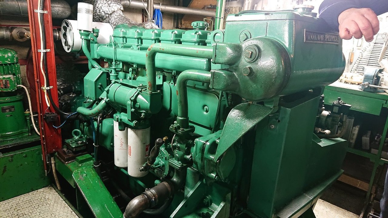

Ms Gustaf wasa som trafikerar siljan, har 2 st tamd 100 som suttit i sedan början av 80 talet. De har nu snurrat 29000 h och det som gjorts vid dem är genomgång av bränslepumpar spridare osv dvs sedvanlig service.
Nedre blåa motorn driver elverket, den har snurrat runt 18000 h.
DSC_0181.thumb.JPG.19be55cca506f2f11baeee3e155ecb8d.JPGDSC_0178.JPG.58d0defed06b4b52d4c62518dba4f347.JPG
