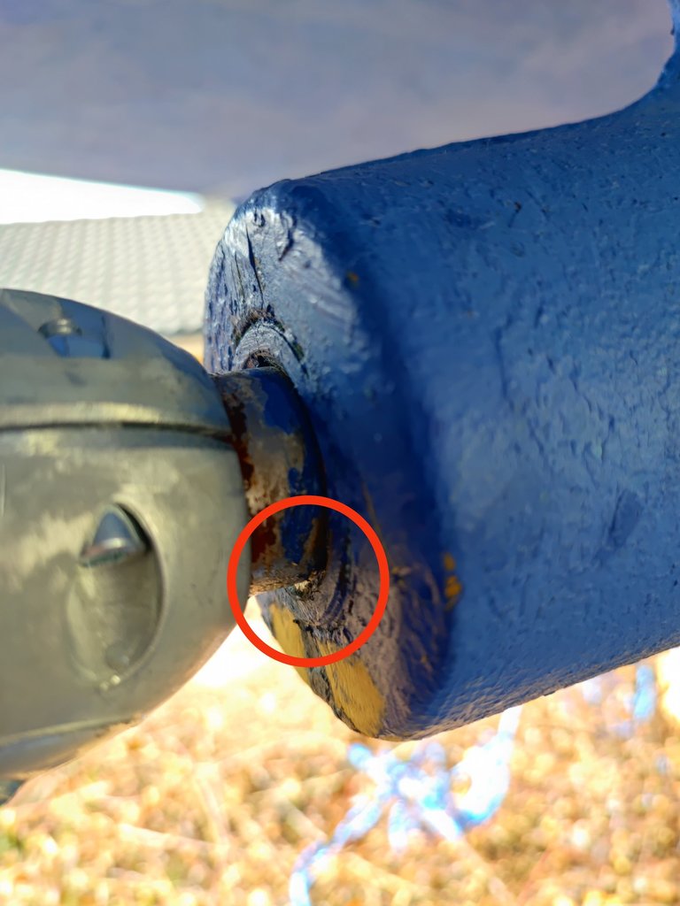

Det var så att jag noterade att det droppade där axeln går ut från skrovet.
Tyckte det såg lite blått ut så jag smakade och märkte det var glykol.
Jag har funderat länge på detta innan det slog mig att det måste vara så att vattentillförseln till PSS, är kopplat på sjövatten intaget, och när jag konservade i höstas med glykol, så körde jag även glykol i PSS axeltätningen.. Startade motorn för någon dag sedan och började det krypa lite där.
Min första fundering är, om jag kan ha förstört nånting genom att kört glykol till den över vintern
min andra är det uppbyggt på det viset att det kan krypa ut genom skrovlagret eller vad man skall säga.

Att det kommer vatten ur den plats du ringat in är normalt. Lagret är ett vattensmort cutlass/cutless lager och ska inte vars tätt. Ytterst är det en mässingsring (eller komposit) och inuti den själva gummilagret som propelleraxeln går igenom. Gummit har några millimeter breda spår i axelns längdriktning så sjövattnet kan komma in och fylla hylsröret hela vägen fram till axeltätningen (PSS tätningen). Vattnet smörjer hylslagret vid propellern (det du ringat in på bilden) och smörjer även axeltätningen.
Att det kommit glykol där bör inte spela någon roll och bör inte skada något.
Du måste dock vara noga med att inte slabba med färg runt självs hylslagret (den yta du ringat in) eftersom man inte får klegga igen rillorna i lagrets gummi då vatten hindras att smörja lagret. Googla "cutlass bearing" eller "cutlass lager" så ser du hur lagret ser ut och ska fungera

Som @Boanjohan redan skrivit så kan du vara lugn.
Jag har som sagt haft PSS på förra båten i 15 år och bytte direkt ut det fettsmorda simmeringsskräpet från Bosvik mot PSS på nya båten. Upprepar kanske lite nedan vad som redan skrivits, men ändå:
PSS-tätningen består ju av en polerad stålring som tätar mot en grafitbussning. Detta far inte illa av glykolblandning. Jag har vinterkonserverat båda mina PSS-båtar på "vanligt" sätt genom alla år (dvs köra genom glykolblandning), och eftersom lite av kylvattnet tappas av och går genom tätningen som kylning, är det naturligt att det också blir glykolblandning här vid vinterkonserveringen.
Tidiga och framförallt PSS-tätningar för små axlar hade inte forcerad kylning, utan förlitade sig på att vattnet just trängde in ner/bakifrån hela vägen upp till tätningen och inte bara till cutlesslagret, precis som beskrivits ovan. Numera tror jag dock även de mindre har nippel och skall anslutas till kylvattnet. Utan forcerad kylning kunde det lätt bli kvar en luftficka i tätningen som ju ofta är högst upp, även om det i instruktionen stod att man skulle "lufta" denna efter varje sjösättning. Med forcerad kylning försvinner även detta underhållsmoment som var lätt att glömma.
Men eftersom det är öppet "ut" (och skall så vara, läs varningen/risk om färgslabb ovan) så kommer ju denna glykolblandning ut genom cutlesslagrets ribbor. På min båt - som inte är sjösatt än - har jag t.o.m. en hel liten pöl av glykolvatten under båten där axeln kommer ut. Inga konstigheter, det skall vara/blir så.
Så med detta kan det försiktiga "bör" i förra inlägget strykas och tolkas som att det inte kommer skada något. Det är t.o.m. helt i sin ordning 🙂
