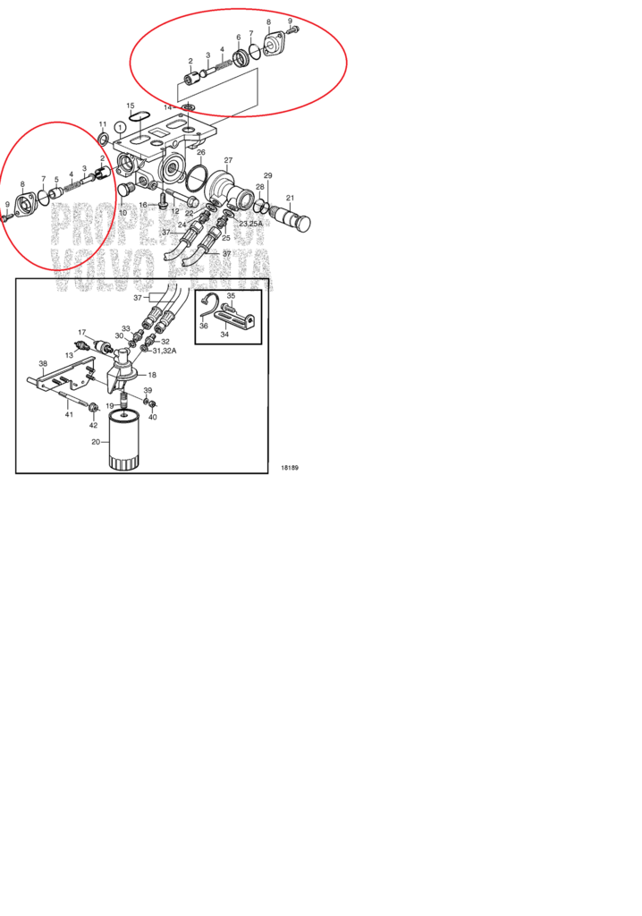

Täthetskontrollera på det enklaste sättet, via vattensidan. Det visar även läckage ifrån oljesidan. Att stressa en gammal tubsats är riskabelt. En plåt och några skruvtvingar/spännband och gummipackning kan funka annars på oljesidan. Fullt tillåtet tryck bör vara cirka 6 bar (e) på oljesidan, inget för mina kylare.
Kolla upp materialet i o-ringarna ifrån OIE, de två på vattensidan ska tåla saltvatten, vilket verkar uttorkande på vissa gummiblandningar.
De ovala o-ringarna ingår i packningskitet ifrån MK Marin i Gbg, pirat är ok här.
Antar att man kört hål på sjövattensilen någon gång eller haft problem med den. Får se när jag lyfter på intercoolerns lock vad där sitter i den(första kylare på KAD44/300).
Du ser ner i oljefördelaren ifall det står olja där. Normalt så kommer det ut lite ur de oringsanslutningarna på blocket. Huvudmängden är kvar ner i sumpen under skarven till blocket, se nivån på oljestickan, om motorn stått ett tag. Ta bort oljefiltret, sen sitter fördelarhuset med tre långa bultar se bild, den överst i mitten har tendens att rosta/ärja fast i huset. Känn försiktigt, spraya rostlösare där bulten syns i bild. Bilderna ifrån min tidigare AD41B. Bulten gick av men lossnade med rörtång på den tiden 2017. Tre längre bultar totalt.
Låter som din motor är installerad som ett s.k. "garderobsmontage" , där man når framsida och ovandel.
Plupparna till remskyddet går att ersätta med mutter , bricka och gummi. Har blandat på mina maskiner men fann två tappade gummipluppar under mina motorer vid kabelstockarna. Så jag köpte två dyrgripar så får se om dom funkar till en motor. Den andra får ha mutter o bricka o gummi.
Jag har ju oljefiltret flyttat till motorns vänstersida bredvid bränslefiltret, känns ju bra att ha det där, hade ju varit ett helsike att nå det i "garderoben" längst ned på högersidan. Men det montaget med oljefiltret på högersidan är original på KAD, ser det ut som i verkstadshandboken.

Nu har jag bytt alla tätningarna. Men jag blir väldigt fundersam.
Nu är jag i oljefördelningshuset. Denna har två motstående kammare med var sin ventil, men det är olika innehåll i dessa. Den ena koven har en bylsa runt sig, det har inte den andra? Den har en ring istället.
Skall det vara så? Jag har nagelfarit golvet i verkstaden för att se om jag tappat bort den hylsan men jag vet att jag var väldigt noggrann när jag tog isär grejerna och lade dom i olika små lådor…
Nu ligger www.marineparts.com nere annars hade jag lagt in en sprängskiss av dessa ventiler, men man ser bara den ena på skissen.
Edit:
Jag hittade en bättre bild.
Det skall vara olika hylsor i de olika ventilkammrarna.
Skruvnipplarna till oljeslangarna 37  var så in i helskotta hårt dragna, så jag fick inte los dem från adaptern 27, utan dessa fick tas ur båten och adaptern sattes upp i stora skruvstädet och med hjälp av muskelkraft och en stor skiftnyckel gick det bra, jag vågade inte värma, då det var en hel del oljekladd i slangar och nipplar. Nu har dom nipplarna 25 (som heter "bröstvårta" i förklaringen till bilden, kan det vara en översättningsmiss??) fått kopparbrickor av den nya modellen .
Redigerad av Georg_Ohm
