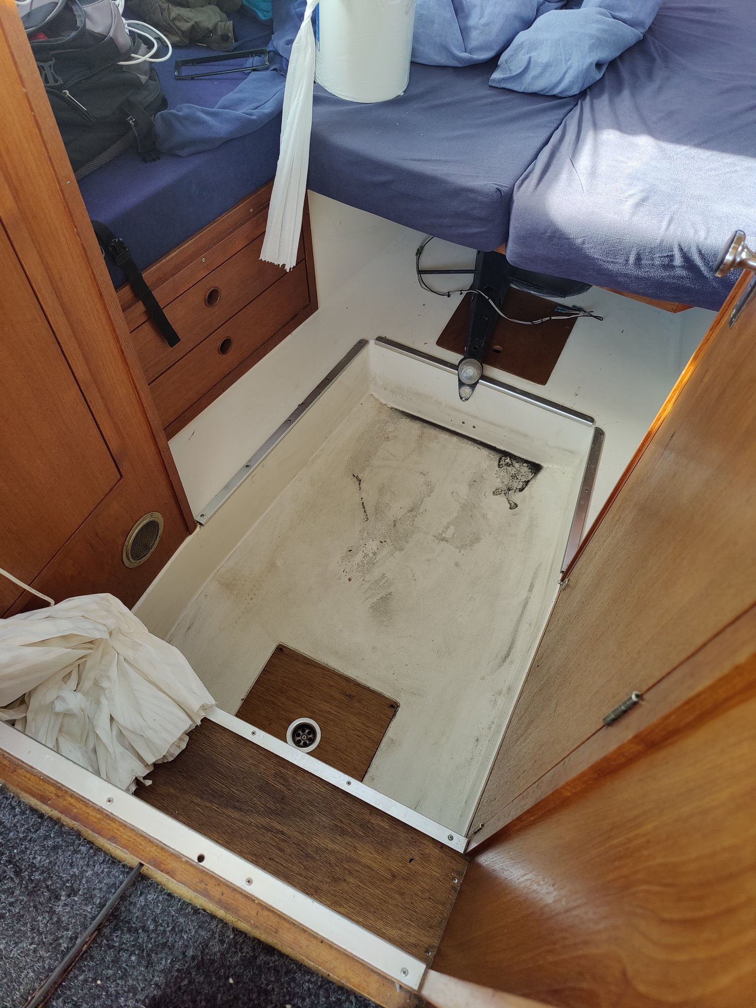

coderbob 35 Postad 20 Juli , 2022 Jag körde några timmar lugnt och skönt från Henån till Lysekil via Strömmarna och en sväng in i Fiskebäck, max 7 knop. Det var blåsigt i Gullmarfjorden så jag drog på lite extra för att komma över snabbare. När jag närmade mig Lysekils Norra Gästhamn kände jag en svag men annorlunda doft från maskinen, nästan som bränd gummi eller plast. Det var knökfullt i hamnen men jag hade turen att komma precis när en annan lämnade och fick således en långsides plats. Efter att ha förtöjt och fendrat kikade jag ner i förkabin och ser att duschkabinens botten var nästan helt fylld med vatten (se bild). Jag smakade snabbt och konstaterade saltvatten, öppnade motorluckan och ser att halva motorn är täckt i vatten, 5 cm till och det hade runnit in i brunnen där batterier och annat sitter. Jag hörde att det rann lite vatten och kunde konstatera att slangen på utloppet för saltkylvattnet hade glidit av. Jag fick bra nytta av länspumpen som jag gjorde iordning igår men det tog nästan 45 minuter att länsa undan. Slangen sitter ordentligt nu, tur jag hade en bra slangmejsel. Jag vill inte tänka på vad som hade hänt om inte gästplatsen blivit ledig, då hade jag nog kört vidare neråt Skärhamn. Motorn fick i alla fall bra kylning på både in och utsidan och en halvdan motortvätt på köpet. Dela detta inlägg Länk till inlägg Dela på andra webbplatser
pseudonym 1 169 Postad 20 Juli , 2022 Dubbla slangklämmor vända åt varsitt håll är kutym att man använder på utsatta ställen där det finns risk för vatteninträngning. 3 Dela detta inlägg Länk till inlägg Dela på andra webbplatser
raol 2 447 Postad 20 Juli , 2022 Frågan är om det kan ha kommit in saltvatten i motorns oljesump? Dela detta inlägg Länk till inlägg Dela på andra webbplatser
Georg_Ohm 5 046 Postad 20 Juli , 2022 Vilken himla tur i oturen! Spola av motorn med sötvatten…om du inte redan gjort det. Det rostar snabbt i saltvatten. Häll ned något bra rengöringsmedel i kölsvinet, fyll på med litet vatten och låt det skvalpa runt så slipper du en del dåligt lukt efter döda alger och plankon i förruttnelse. Dela detta inlägg Länk till inlägg Dela på andra webbplatser
coderbob 35 Postad 20 Juli , 2022 8 minutes ago, pseudonym said: Dubbla slangklämmor vända åt varsitt håll är kutym att man använder på utsatta ställen där det finns risk för vatteninträngning. Bra tips, skall sätta dit lite fler! Dela detta inlägg Länk till inlägg Dela på andra webbplatser
coderbob 35 Postad 20 Juli , 2022 6 minutes ago, raol said: Frågan är om det kan ha kommit in saltvatten i motorns oljesump? Osannolikt, det är väl högt tryck på oljesystemet och därmed ganska tätt. Dela detta inlägg Länk till inlägg Dela på andra webbplatser
coderbob 35 Postad 20 Juli , 2022 6 minutes ago, Georg_Ohm said: Det rostar snabbt i saltvatten Den här maskinen är rejält oljig, inte mycket som kan rosta... Men jag gör rent som du föreslår iallafall, stort tack! Dela detta inlägg Länk till inlägg Dela på andra webbplatser
raol 2 447 Postad 20 Juli , 2022 8 minuter sedan skrev coderbob: Osannolikt, det är väl högt tryck på oljesystemet och därmed ganska tätt. Sumpen tror jag inte är trycksatt. Det är nog bara slingan från oljepumpen upp genom motorblocket som är under tryck. Sen var det väl vatten runt motorn även när du hade stängt av? Oavsett, så är det ju enkelt att dra upp oljestickan och kolla. 1 Dela detta inlägg Länk till inlägg Dela på andra webbplatser
Georg_Ohm 5 046 Postad 20 Juli , 2022 7 minuter sedan skrev coderbob: Den här maskinen är rejält oljig, inte mycket som kan rosta... Men jag gör rent som du föreslår iallafall, stort tack! Föralldel! Jag har upptäckt att Abnet funkar bra vid motortvätt. Dela detta inlägg Länk till inlägg Dela på andra webbplatser
coderbob 35 Postad 20 Juli , 2022 2 minutes ago, raol said: Sen var det väl vatten runt motorn även när du hade stängt av? 100-tals liter. Lite svårt att se på stickan kanske... Har du varit med om något liknande kanske? Hur slutade det hela isf? Dela detta inlägg Länk till inlägg Dela på andra webbplatser
