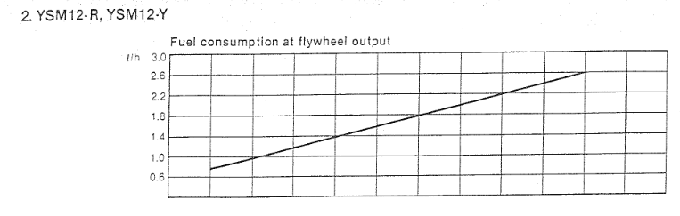

Jag vet att du brukar trycka pĂ„ att din motor/bĂ„t gĂ„r vĂ€ldigt billigt, men riktigt SÅ lite kan en YSM12 inte förbruka.Visserligen 0,9 pĂ„ tomgĂ„ng - som Ă€r mycket bra - men gissar att du behöver liiiite mer Ă€n tomgĂ„ngsvarv för att fĂ„ ett par tre knop.
Ur Yanmars manual:

BÀsta sortens tabell.
Ingen gradering pÄ horisontella axeln.
DÄ förstÄr jag att du tycker det Àr svÄrt att förstÄ mina uppgifter.
Vad motsvarar en ruta?
TvÄ eller fem timmar?
Och alla vet ju att en sÄn axel aldrig kommer att bli linjÀr, eller hur?
Rent fake!
Jag har Ä andra sidan mÀtt under snart 15 Är...
Ja, jag kanske mÀter fel...

Men saken Àr att det Àr jag och inte hunden, som fyller tanken, bestÀmmer farten timme efter timme och lÀser sen av förbrukningen, samt betalar för att tanka.
Hade sambon betalat för brÀnslet stött....
Ja, dÄ kunde jag vÀl skarva i typ dubbelt upp.
Ska mer Àn noggrant kolla förbrukningen, nÀr det blir lÀge.
