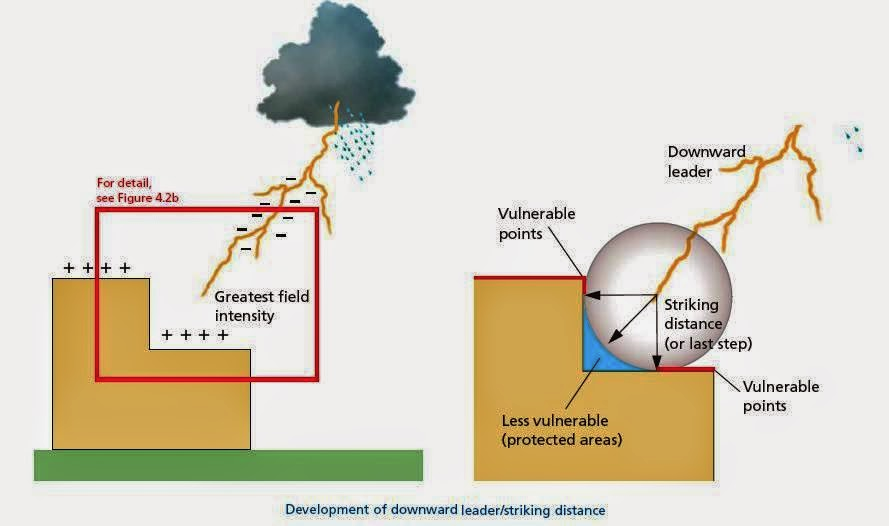

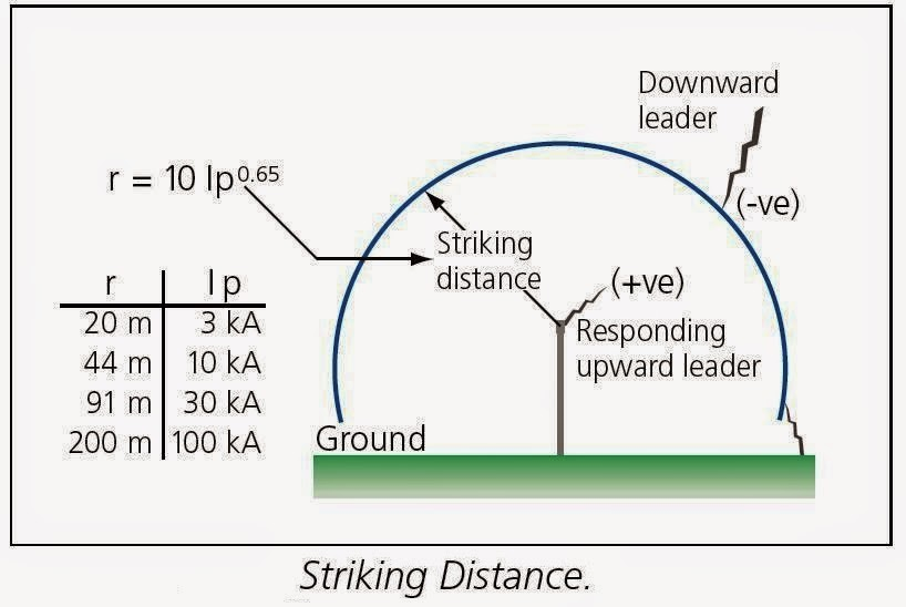

När man simulerar nedslagsrisk brukar man "rulla" ett klot med en diameter som främst beror på bilxtens styrka. Om ett föremål inte nuddar klotets yta bör det vara skyddat på en viss plats.

12 minuter sedan skrev raol:

Jajamän! Bästa sättet att skapa en blixt är mellan en spets och en sfär. Minns fysiklektionen i högstadiet där man hade en spets och ett metallklot. Gnistan vandrade från spetsen och rörde sig över ytan på klotet. Två klot gav nästan ett nät av gnistor.
Det är lite så jag tänker när jag menar att omkringliggande berg, träd, hus mm torde löpa större risk.
Men men... elektricitet är lurigt så någon garanti finns inte.
Dock tror jag att skillnaden i risk mellan en naturhamn och en marina är marginell.

Ett kanske enklare sätt att tänka än rullande klot (?) är att tänka sig en kon från masttoppen och nedåt med c:a 45 graders riktning åt sidan. Vinkeln är något beroende av hur kraftig blixten är precis som radien på klotet är. Man pratar ju om samma fenomen. Objekt innanför den konen är skyddade, men är man utanför så kan blixten lika gärna slå ner där.
Här är ett utdrag ur en artikel ur hamnen.se där en forskare från Högspänningslaboratoriet i Uppsala diskuterar båtar och blixtar:
När en blixt slår ner i havet slår den praktiskt taget i blindo. Det är välkänt att den tenderar att söka sig till höga föremål. Men blixten är närsynt. En tio meter hög mast upptäcker den på ungefär tio meters avstånd och slår då hellre i masten än i sjön. En femton meter hög mast upptäcker den på ungefär 15 meters avstånd.
En väl jordad segelbåtsmast kan på detta vis dra åt sig blixten och fungera som ett skydd för sin omgivning. Skyddszonen kan tänkas som en kon som går ut i 45 graders vinkel runt masten.
Skyddszonen är inte stor och det förklarar varför det är fullt möjligt att blixten slår ner i en motorbåt som ligger ett litet stycke bort från en segelbåt.
