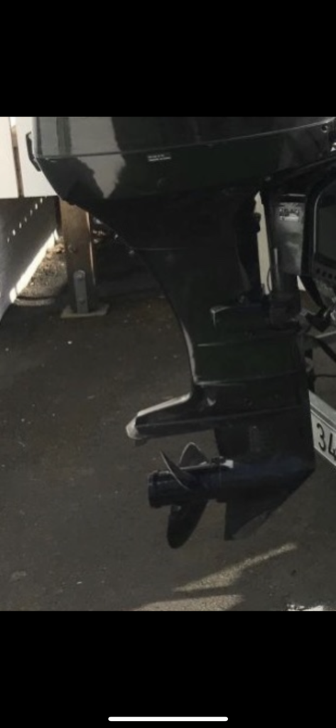

syhe2000 1 Postad 23 Juni , 2022 1 timme sedan skrev Freez: Vad varvar motorn på full gas? Vilken beteckning är stansad på din befintliga propeller? Vanligast på en så pass liten motor är 3-blad. Men som sagt diameter och pitch påverkar. Det är en 3 bladig propeller vet inte pitch/diameter men tror inte den e bytt original sen den var ny? Antar jag. Max varv tror jag är 6200 Rpm det står iallafall det på klisterlappen på sidan av upphängningen/ lägre delen av motorn vet inte vad den varvar får kolla när jag är ute nästa gång kolla bilderna nedan antar att man inte ser propellern så bra men men Dela detta inlägg Länk till inlägg Dela på andra webbplatser
syhe2000 1 Postad 23 Juni , 2022 Här är ännu en bild på propellern har tyvärr inga tydligare bilder Dela detta inlägg Länk till inlägg Dela på andra webbplatser

syhe2000 1 Postad 23 Juni , 2022 Ska kolla upp vad det är för propeller på den Dela detta inlägg Länk till inlägg Dela på andra webbplatser
