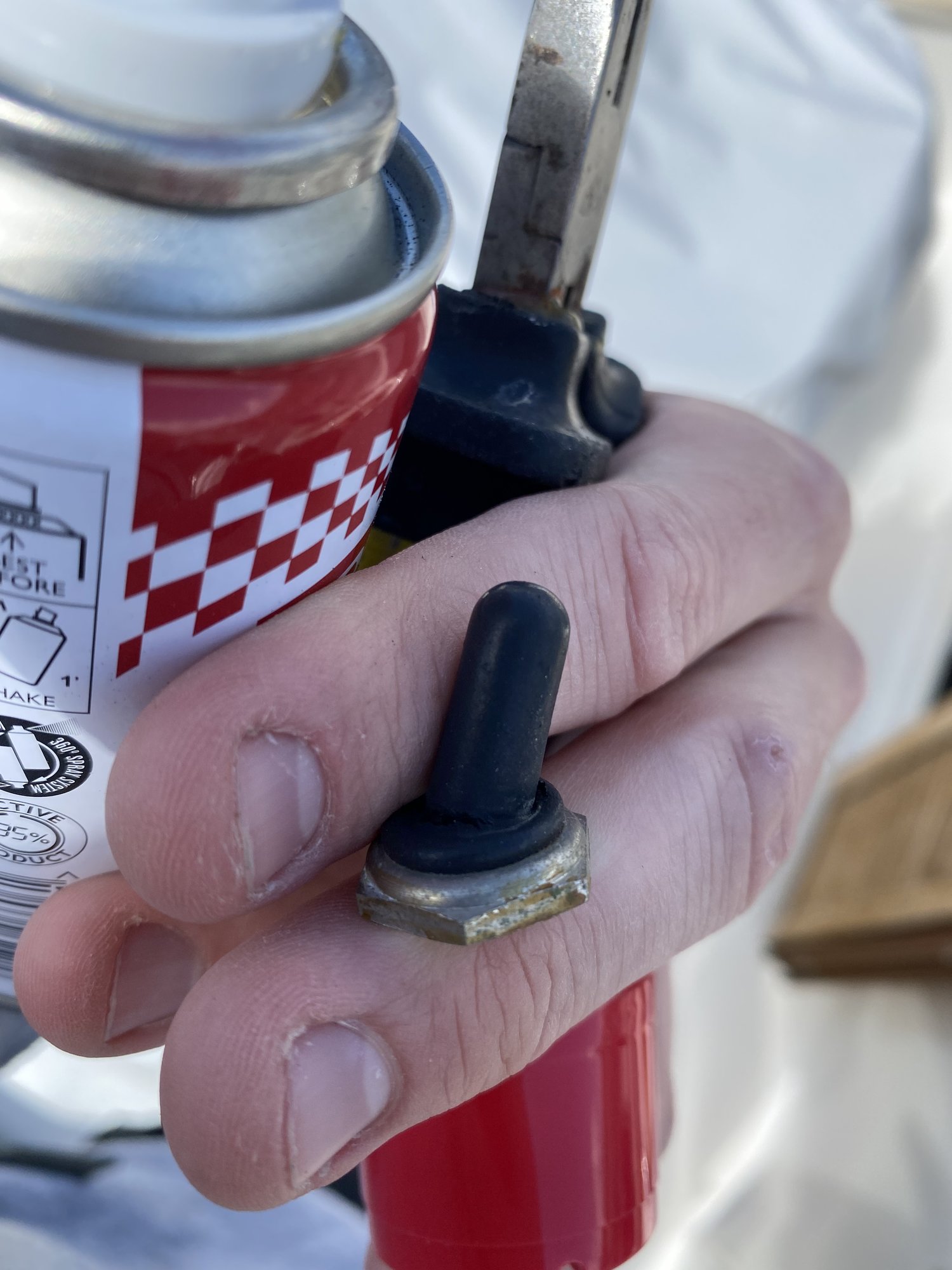

Rolle85 70 Postad 12 Juni , 2022 Jag har en strömbrytare med tre lägen, på, delvis på, helt på. Var finner man en ny? Finner bara de med två lägen. Dela detta inlägg Länk till inlägg Dela på andra webbplatser

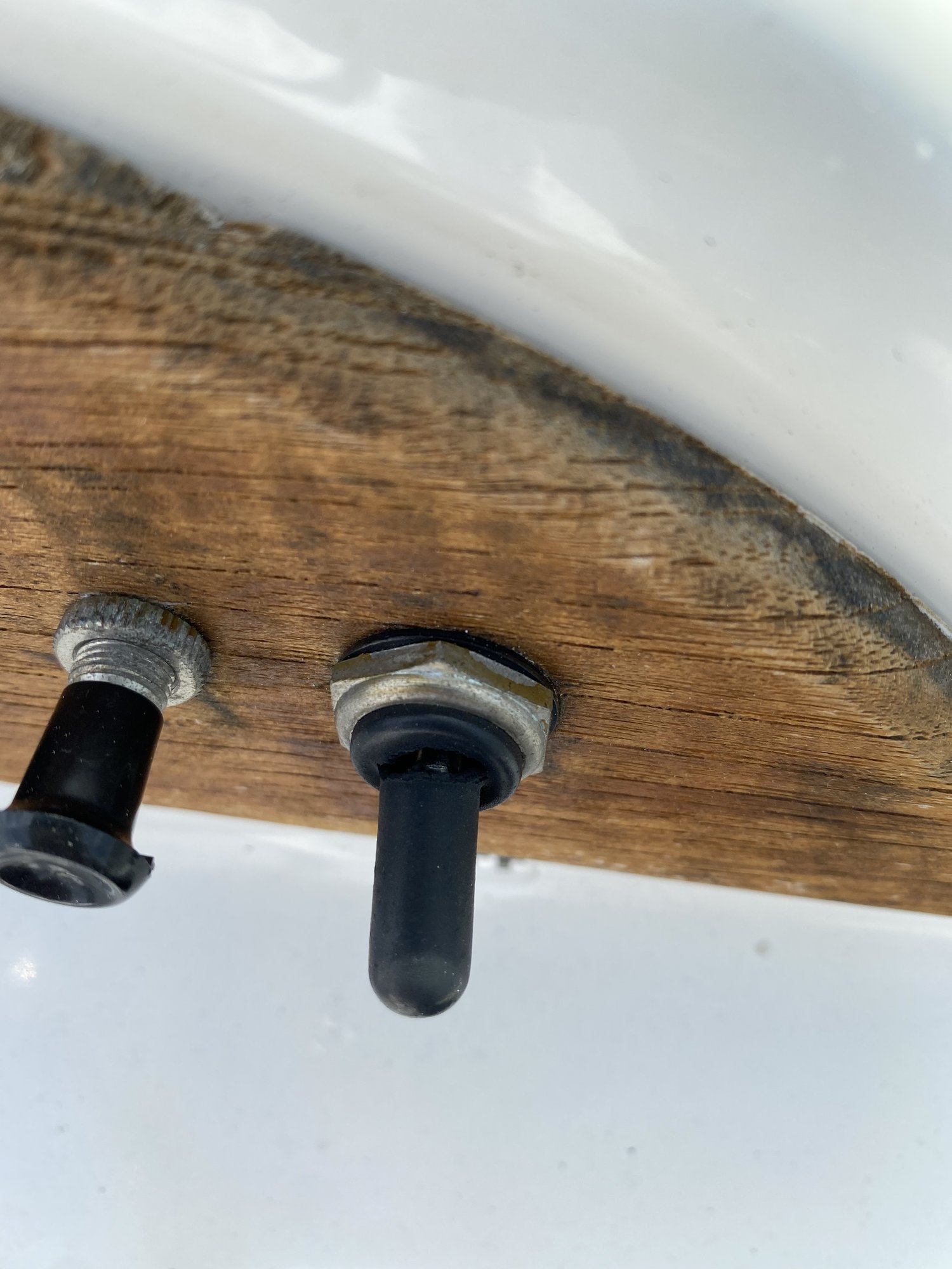

Georg_Ohm 4 920 Postad 13 Juni , 2022 (redigerade) Är det den strömbrytaren till höger, den med gummihättan? Dessa finns eller fanns i några olika utföranden, men kanske inte så som du beskriver det. Dom finns i följande utföranden: off-on off-(on) inom parantes är återfjädrande. on-off-on on-off-(on) (on)-off-(on). Dessutom finns det i den serien en tryckknapp för tuta eller liknande off-(on). (”tutningsknapp enligt Watski) Watski säljer dessa, möjligen finns dom hos andra handlare också. Det förefaller dock som om denna modell fasas ut ur sortimenten, det är synd för det är en väldigt bra vippströmbrytare. Dragströmbrytaren till vänster är ofta off-on, men för längesedan har det funnits en modell som var off-on-on… den har jag inte sett på många år. Den var antagligen avsedd till vindrutetorkare eller fläkt med två hastigheter. Roca har en vridströmbrytare med off-on-on… (för vindrutetorkare). (En strömställare till bil, parkeringssjus, halvljus har följande funktion: off-on-on+on, eller så här: 0-1-1+2). Det finns på nätet och även på detta forum, någonstans, smarta diodkopplingar där man med ett fåtal ledare och enkel omkopplare kan få lanternor för motorgång och för segel att lysa på rätt sätt, sannolikt är det en sådan koppling du har. Redigerad 13 Juni , 2022 av Georg_Ohm 1 Dela detta inlägg Länk till inlägg Dela på andra webbplatser

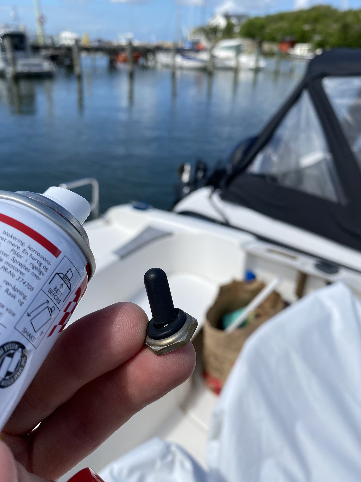

Rolle85 70 Postad 19 Juni , 2022 Ingen som vet om själva gummihäljet säljs separat? Dela detta inlägg Länk till inlägg Dela på andra webbplatser
ChristerN 2 623 Postad 19 Juni , 2022 6 minuter sedan skrev Rolle85: Ingen som vet om själva gummihäljet säljs separat? Ingen aning men för 79:- komplett är det väl ett lätt val? 1 Dela detta inlägg Länk till inlägg Dela på andra webbplatser
Rolle85 70 Postad 19 Juni , 2022 Min brytare hade 6 olika anslutningar på baksidan så den var mer avancerad är jag räknat med Dela detta inlägg Länk till inlägg Dela på andra webbplatser
Georg_Ohm 4 920 Postad 20 Juni , 2022 17 timmar sedan skrev Rolle85: Ingen som vet om själva gummihäljet säljs separat? Electrokit i Malmö säljer sådana hättor, men jag har upptäckt att dom (bara?) passar på dom strömbrytarne/omkopplarna som den firman säljer... ja det är väl någon standardmått, standardgänga, men dom passade iallafall inte på mina strömbrytare. Å andra sidan säljer ju Elektrokit diverse vippströmbrytare till bra priser. 17 timmar sedan skrev Rolle85: Min brytare hade 6 olika anslutningar på baksidan så den var mer avancerad är jag räknat med Då är det med stor sannolikhet en dubbel treläges (on-off-on,) omkopplare, alltså två separata omkopplare som manövreras av samma vipparm. Sådana kan man "X-koppla" så att dom fungerar som polvändare, om man nu vill ha en sådan. Möjligen kan den sakna mittenläge och är då bara "on 1 - on 2". Dela detta inlägg Länk till inlägg Dela på andra webbplatser
