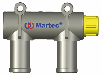

I min båtvärld finns det bara ett val för vakuumventil - Martec (pris ca 700:-)
Finns med olika dimension på anslutningarna.
Inne i den gula hatten sitter en läppventil som tillåter luftinsug och hindrar vatten från att läcka ut i båten.
Det var ett ständigt fixande med den gamla vakuumventilen som ofta krånglade o skvätte vatten så den fick kompletteras med dräneringsslang. Jag såg Martecs ventil i en båttidning när den var helt ny och installerade i förra båten (det var nog förserie för den var en fyrkantig klump som var urfräst). Erfarenhet från tidigare orginalvakuumventil medförde att jag även köpte servicesats med extra ventil o hatt som fortfarande ligger i reservdelslådan.
Efter 20 år hade jag inte haft en droppes läckage när båten såldes. I nuvarande båt har det såklart monterats en likadan som efter 10 år inte läckt en droppe.
