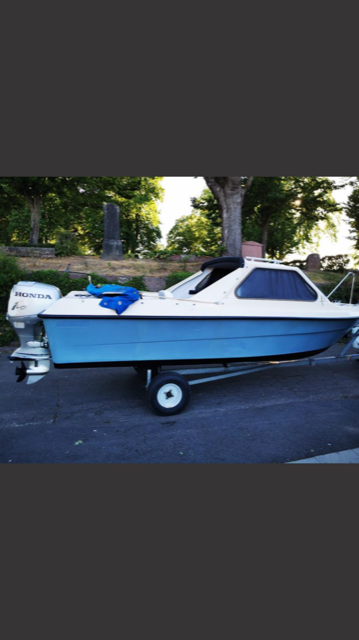

Önskar tips o råd gällande vår Ryds 500 HT. Honda 50 hk fyrtakt från 99.
Köpte den för en månad sedan utan att provköra i vatten..
Ny servad.
Problemet, planar inte. Kommer upp i 12 knop sedan varvar motorn 5000 varv utan att den får grepp i vattnet. Har bytt propeller men kanske behöver en med mer stigning? Eller kan det vara så att motorn ej passar denna båt, för kort rigg? Läcker även lite soppa, ser det runt motorn när den går på tomgång.
Tacksam för alla tips o råd.

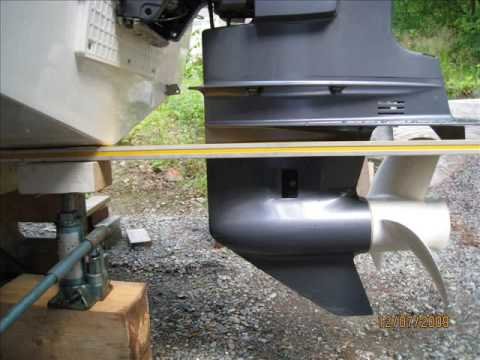

Svårt att se på bilden, men ser det inte ut som propellern är lite för högt upp? Såhär ska det se ut i profil.

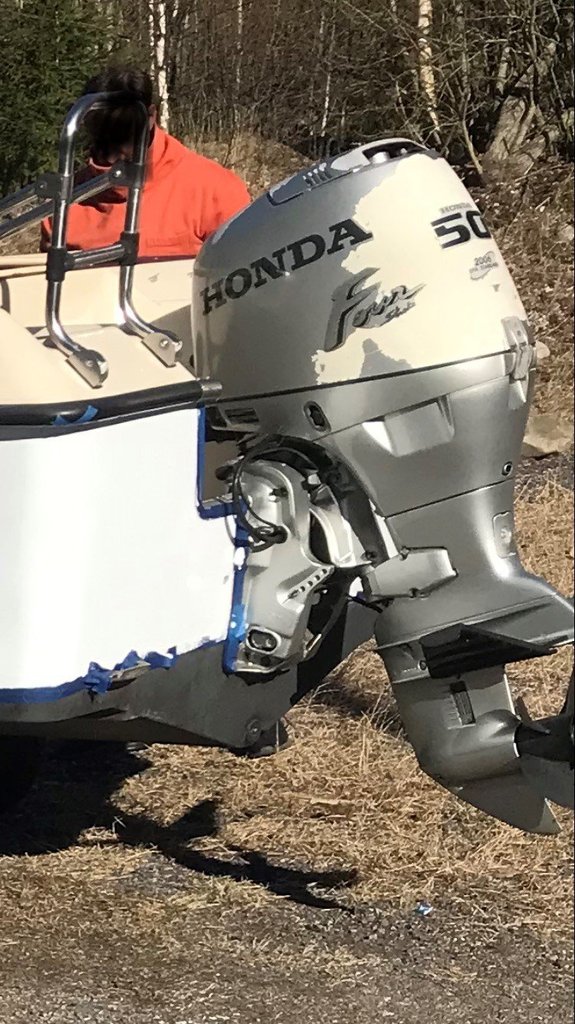

Här kommer en närmare bild.
Den har gått bra enligt tidigare ägarMotor.thumb.jpg.0e461d992ba11e36e91c1119e0424dbb.jpge.
Håller med Paul. Motorn verkar sitta för högt. Lättare att se om du tiltar ned helt och tar en bild från sidan. Kan det vara så att motorn har kort rigg och båten är gjord för lång?

För kort rigg till den båten, skulle jag säga. Den senaste bilden visar att motorn sitter så långt ner det går men fortfarande är det en bra bit för högt.

På båtar med V-bottnat skrov brukar man ju säga att vid optimal monteringshöjd är antikavitationsplatta ca en tum ovanför botten av skrovet, se bild nedan.

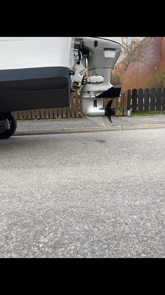

Vad är det för svart sak som sitter på/vid antikavitationsplattan?
Skulle kunna vara någon sorts trimfenor som tidigare ägare satt dit för att förbättra gångläget (som orsakats av för kort rigg). Ser de ut ungefär som dessa?
Ja exakt dem har satts dit av tidigare ägare..

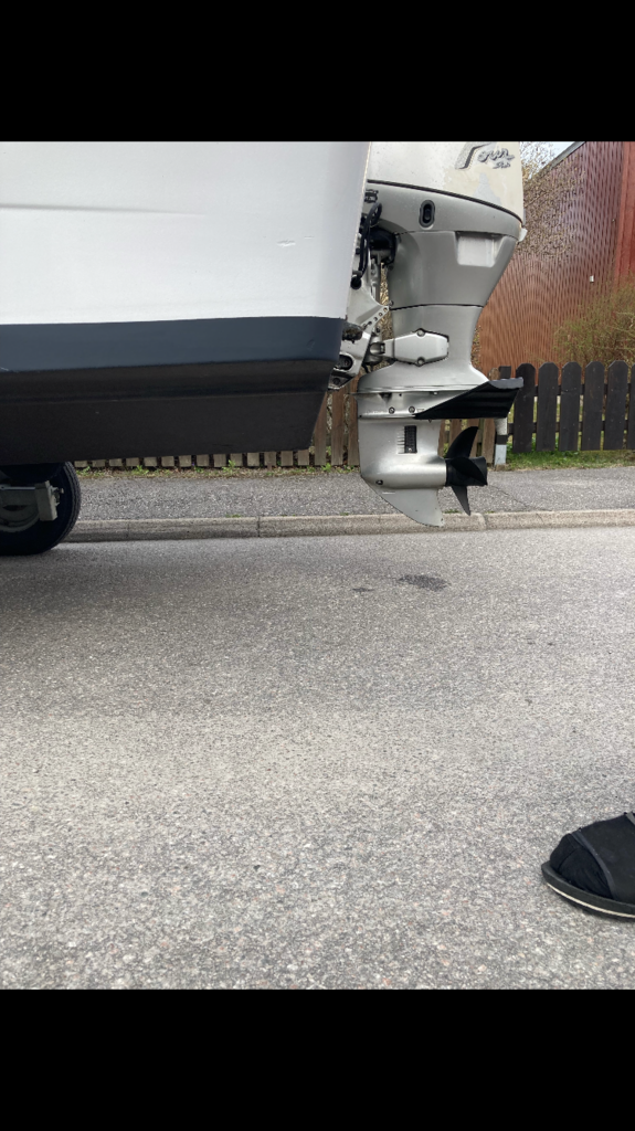

Tog upp båten för o kika. Ser ut såhär. Känns som 1 dm för högt upp?
Låter logiskt då det är 5" skillnad mellan de olika rigglängderna.
Känns nästan att gamla ägaren måste ha ljugit för dig, det ekipaget kan inte ha gått bra....
Kanske går att låta affären gå tillbaka ?
50 hk med kort rigg kan vara svårsåld.
