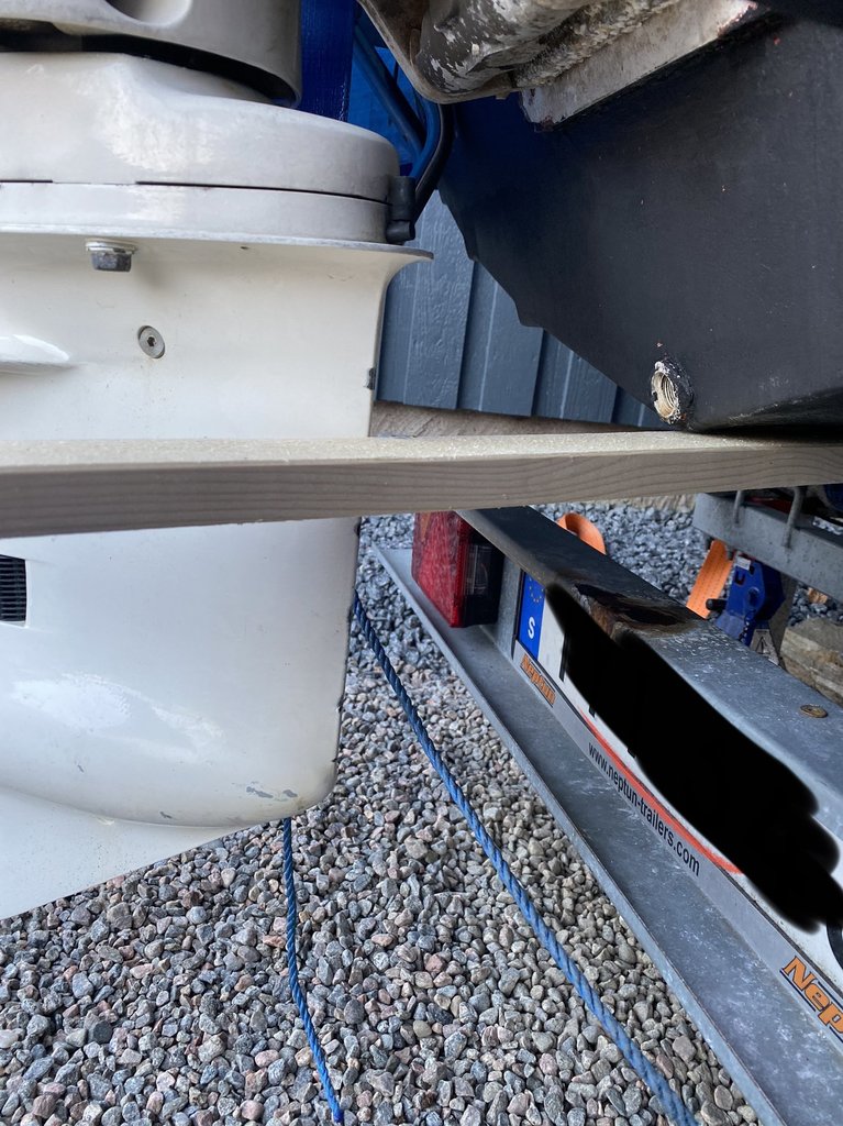

Har du någon bild där man ser kölen och antikaviationsplattan?
37 minuter sedan skrev Kane:

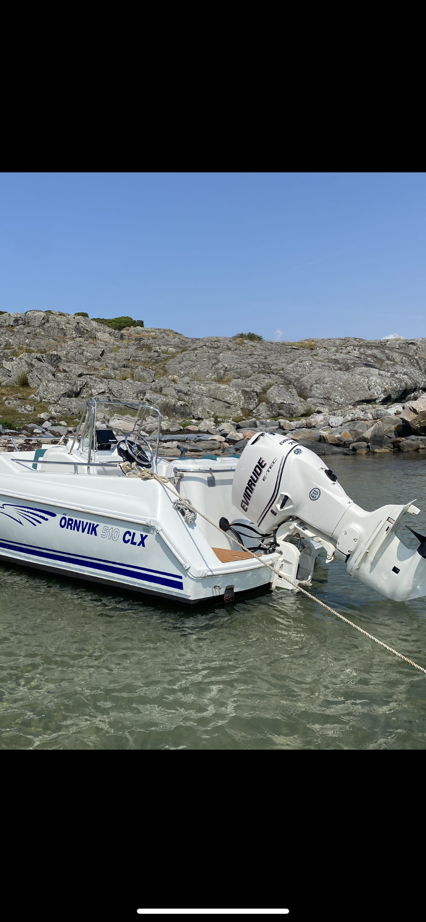

Ja, jag gick faktiskt ut och tog en bild innan det blev mörkt. Motorn sitter här i andra hålet upp, jag kan mao bara sänka den ett steg, men höja två. Jag satte den här eftersom jag tyckte den förra motorn satt för lågt, men här tycker jag nästan den sitter högt. Eller vad tycker ni?
Möjligen hamnar den något lägre om den tiltas helt in mot akterspegeln, men då är plattan ej parallell med kölen längre.

36 minuter sedan skrev Ljung_Gbg:
Ja, det där ser väl ut att vara ganska bra höjd. Visst är det antikavitationsplattan man skymtar framdelen på?
1 hål ner kanske om du tycker den suger luft tidigt.
Redigerad av Kane
Ja, eventuellt flyttar jag ner den ett hål innan sjösättning men det lär ju bara göra mitt problem större. Mer yta i vattnet ger mer motstånd.

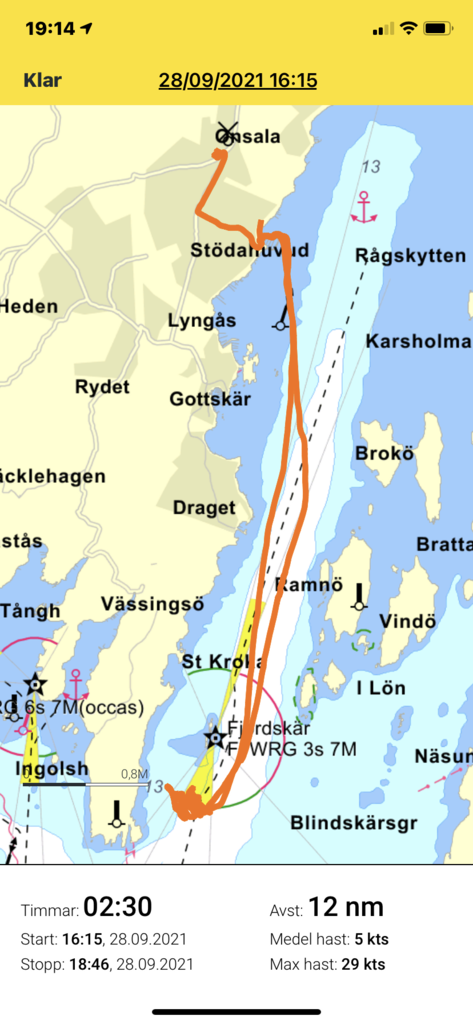

Här är motorprofilen från när jag köpte motorn. Max rpm strax under 5000 rpm sedan ny, aldrig över. Det var en äldre herre som köpte motorn ny och tuffade bara runt på lägre varvtal så det är oklart om man någonsin försökt att köra fort.

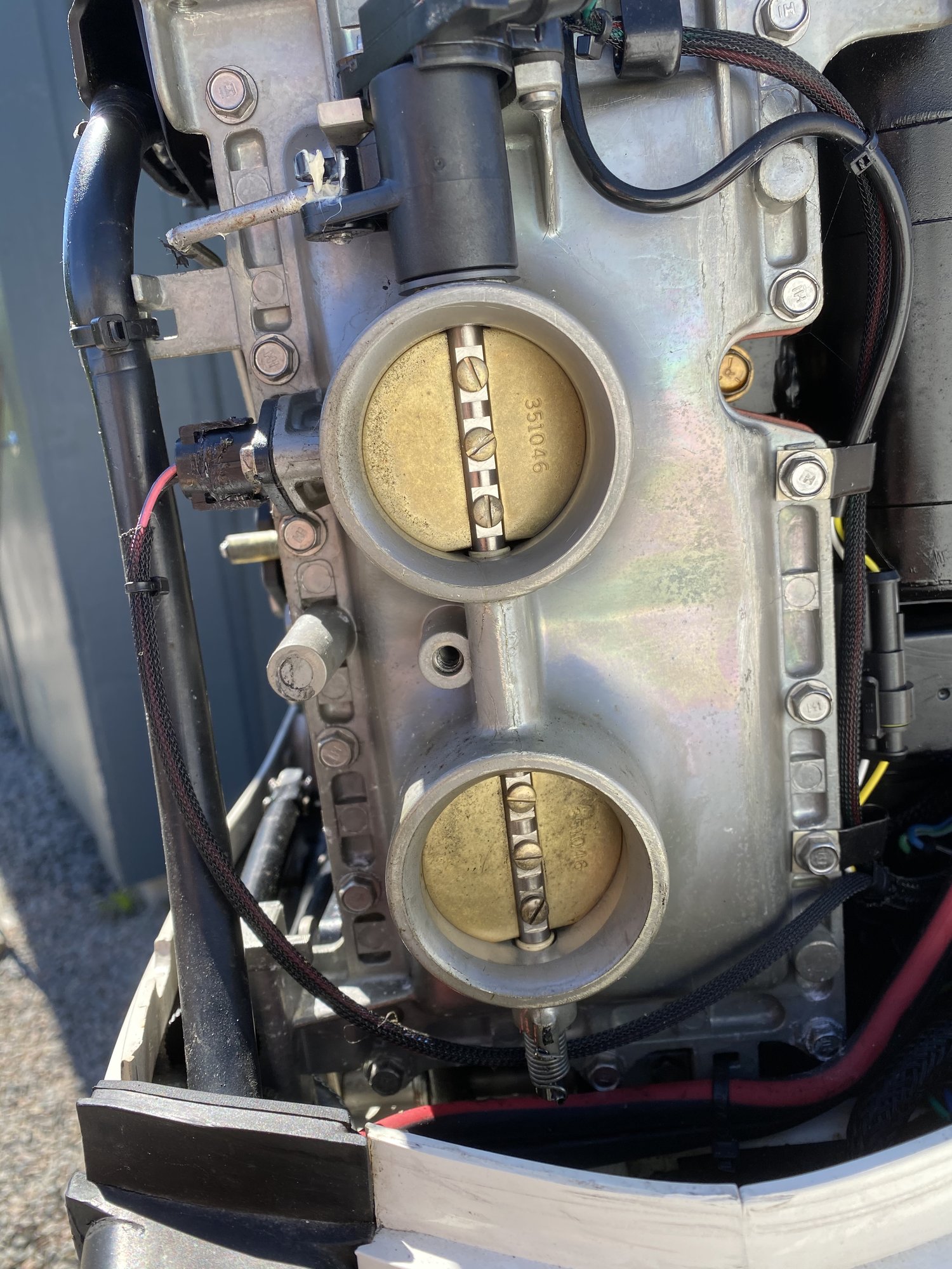

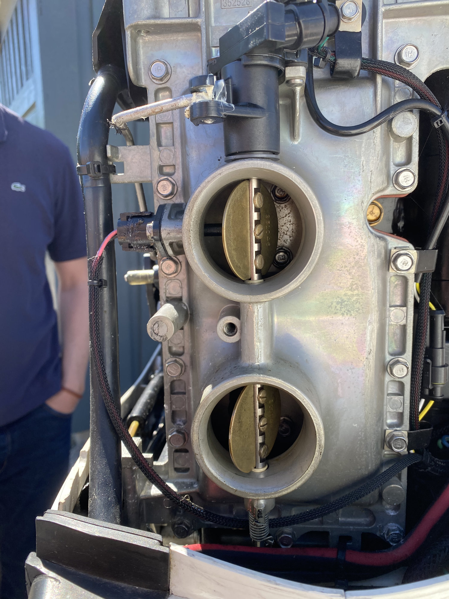

Uppdatering: Mitt problem är att jag upplever att min motor inte når max-varv och jag har funderat på flera spår bl a en propeller med lägre stigning. Problemet är att det inte känns rätt eftersom liknande båtar kör med liknande stigning... men nu kan jag kanske ha hittat något!
Det verkar som att max utslag på reglaget inte ger full gas på motorn. Det hade förklarat en hel del, speciellt eftersom motorn känns urstark upp till full gas idag.
Är det någon som vet på rak arm vad som måste göras? Jag har ganska långa reglagekablar så jag har varit tvungen att justera dem till max redan idag. Det kan ju iofs bero på det också.
Såhär ser spjällen ur vid tomgång och på full gas på reglaget.
På vissa gasreglage finns flera hål att ansluta vajern till på reglagearmen som ger möjlighet att anpassa slaglängden till vad motorn kräver. Du behöver flytta ut anslutningen  för vajern. Hoppas detta blev begripligt, hade behövt en bild! Går ju inte att se på din bild om ngn justermöjlighet finns på motorn.
