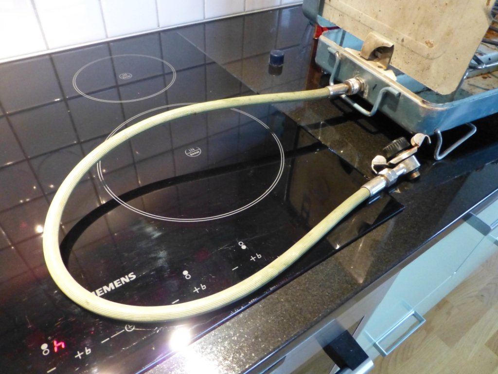

Mackey 4 926 Postad 17 Mars , 2022 Jag gör ett försök att sammanfatta vad jag kommit fram till. Den korta versionen, PVC-slang funkar för gasol, men är eventuellt inte lagligt i Sverige. Den lite längre versionen. Självfallet ska man använda riktig gasolslang i en fast installation eller i installationer som används ofta. Det finns gasolslangar i PVC (mest i södra Europa), men de bör tydligen bytas vartannat år och dessutom blir de väldigt stela om de blir kalla. Om man kör 12 kW gasol genom en vanlig armerad PVC-slang (typ ryckluftsslang) blir den inte kall och stel inomhus och följaktligen blir den inte heller stel utomhus på sommaren. En stel slang läcker säkerligen lättare än en mjuk riktig gasolslang, men min läckte inte. Trycket i en gasolslang efter en vanlig regulator är lågt, max 50 mbar och nästan alltid 30 mbar i Sverige. Trycket i en vattenslang är cirka 100 ggr högre än i en gasolslang och i tryckluft har man ofta 200 ggr högre tryck. Trycket i en gasolflaska är 8,5 bar vid 20°C och 10 bar vid 30°C, inget anmärkningsvärt bör inträffa om regulatorn går sönder. PVC-slang funkar rent tekniskt för gasol, det används orange sådana slangar i södra Europa. PVC är UV-känsligt, så slangen får kort livslängd (särskilt i sol). PVC-slangar blir hårda i kyla och riskerar då att läcka och dessutom blir de svårhanterliga. Varning, låt dig inte luras att köp en lite billigare orange PVC-slang avsedd för gasol utan köp en "riktig" slang som är märkt med -30°C så funkar den i alla lägen och den håller säkert betydligt längre. Reglerna kan tolkas så att man inte får använda en slang som inte är märkt -30°C ( köldbeständig eller liknande) i Sverige, men det är lite oklart för mig vad som verkligen gäller. Dela detta inlägg Länk till inlägg Dela på andra webbplatser
