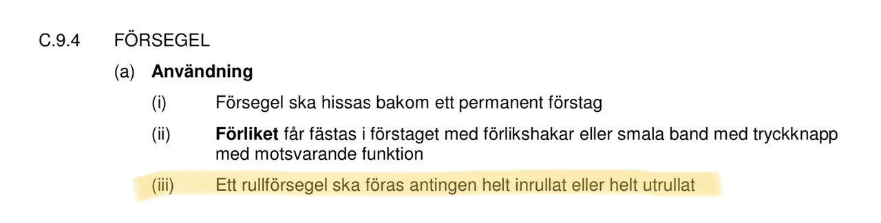

Peter_K 4 081 Postad 25 Februari , 2022 (redigerade) 2022-02-23 vid 23:25 skrev Janken: Sen är en IF med rulle per definition inte en IF enligt klassregeln heller😉 Nu får du nog läsa klassregeln igen 🙂 En variant som lösning är ju att skaffa en sådan där enkel rulle för segel med pistolhakar. Den utgör ren förvaring av segel, och man seglar helt inrullat eller helt utrullat. Då kan ett traditionellt kapell för rullsegel användas. Redigerad 25 Februari , 2022 av Peter_K 1 Dela detta inlägg Länk till inlägg Dela på andra webbplatser
raol 2 192 Postad 25 Februari , 2022 7 minuter sedan skrev Peter_K: Nu får du nog läsa klassregeln igen 🙂 En variant som lösning är ju att skaffa en sådan där enkel rulle för segel med pistolhakar. Den utgör ren förvaring av segel, och man seglar helt inrullat eller helt utrullat. Då kan ett traditionellt kapell för rullsegel användas. Bara ett tips då att man bör byta från pistolhakar till andra former av hakar som inte riskerar att skava sönder seglet. 2 Dela detta inlägg Länk till inlägg Dela på andra webbplatser

Virvelvind 17 Postad 25 Februari , 2022 2 hours ago, Peter_K said: Nu får du nog läsa klassregeln igen 🙂 En variant som lösning är ju att skaffa en sådan där enkel rulle för segel med pistolhakar. Den utgör ren förvaring av segel, och man seglar helt inrullat eller helt utrullat. Då kan ett traditionellt kapell för rullsegel användas. Precis, förstagsprofil är förbjudet, inte rulle. Jag är nog inte i köpartagen just i år men ett sådant enklare system för vanligt wirestag kan nog vara en bra lösning. En bra mix av fördelarna med Furlex och hakar. Harken och Ronstan har sådana system ser jag, men kanske precis aningen underdimensionerade. Att segla med revat försegel var ändå ingen vidare upplevelse när jag hade Furlex. Men jag misstänker att den Genua jag använde var konverterad och inte från början sydd för att revas. Dela detta inlägg Länk till inlägg Dela på andra webbplatser
Janken 178 Postad 25 Februari , 2022 15 timmar sedan skrev Peter_K: Nu får du nog läsa klassregeln igen 🙂 En variant som lösning är ju att skaffa en sådan där enkel rulle för segel med pistolhakar. Den utgör ren förvaring av segel, och man seglar helt inrullat eller helt utrullat. Då kan ett traditionellt kapell för rullsegel användas. Korrekt reflektion rättar mig själv: En IF får inte ha förstagsprofil. Vad jag vet så tillverkar inte Furlex rullar med roterande förstag typ…CU-rulle. Har du profil så är det mätbrev och SRS-segling som gäller. Så en IF med Furlex är ingen IF. En IF med roterande förstag är en kass IF eftersom roterande förstag är en urkass konstruktion. Förstör seglet också. Dom som har CU-rulle på Neppare tar ner seglet efter avslutad segling använder bara rullen för att rulla in genuan vid spinnesegling. Dela detta inlägg Länk till inlägg Dela på andra webbplatser
