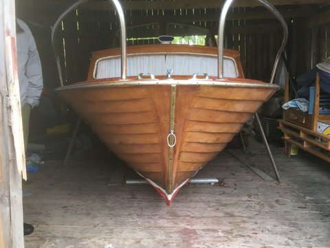

  8. Jag bifogar en lite pixlig bild där man kan få en ide om skrovets form. Hur är detta med service hos auktoriserad verkstad och garantier? På vissa märken hittar jag inget om att det krävs men det står inte heller att det inte krävs.
  9. Det är en träbåt "Capri Cabin" på 6 meter. Vet ej vad den klassas som men kanske halvplanande?!. Rekommenderad motorstyrka är 25-75. Väger enligt spec i en gammal båtnytt 450 kg. På "sökbåt" står det 675kg https://www.sokbat.se/modell/capri/cabin. Har nu en gammal 65hk från 68. När den fungerade tidigare i somras så tyckte jag att den kändes tillräcklig. Oklart om den utvecklade 65 hk dock.
