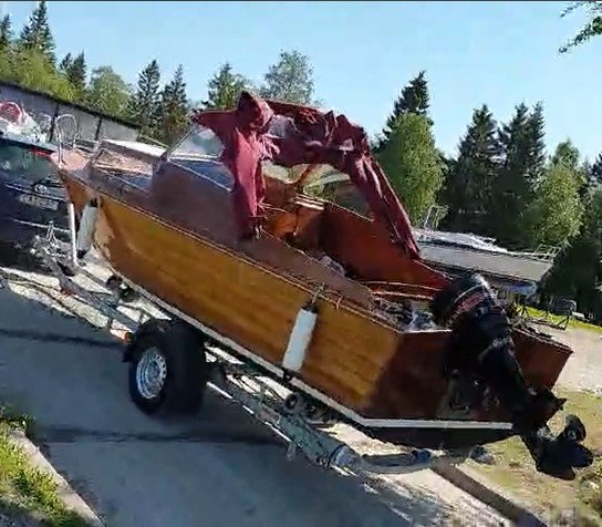

jhnlfgrn 4 Postad 1 Augusti , 2024 27 minuter sedan skrev ChristerN: Vilken båt ska du ha motorn på? Är det en större båt eller om du ofta kör tungt lastad är cylindervolymen viktig för bättre vridmoment som ger dig snabbare planing, om det nu är en planande båt du ska den till. Bra att du tänker på tillgängligheten för service och reparationer redan nu! Det är en träbåt "Capri Cabin" på 6 meter. Vet ej vad den klassas som men kanske halvplanande?!. Rekommenderad motorstyrka är 25-75. Väger enligt spec i en gammal båtnytt 450 kg. På "sökbåt" står det 675kg https://www.sokbat.se/modell/capri/cabin. Har nu en gammal 65hk från 68. När den fungerade tidigare i somras så tyckte jag att den kändes tillräcklig. Oklart om den utvecklade 65 hk dock. Dela detta inlägg Länk till inlägg Dela på andra webbplatser
ChristerN 2 827 Postad 2 Augusti , 2024 16 timmar sedan skrev jhnlfgrn: Har nu en gammal 65hk från 68. När den fungerade tidigare i somras så tyckte jag att den kändes tillräcklig. Oklart om den utvecklade 65 hk dock. Ok. Svårt att avgöra om båten kan plana utan bilder och även med bilder kan det bli svårt att se. Kanske kan du få någon i din närhet att titta på båten för att få hjälp att avgöra. Annars skulle jag välja den motor som (1) säljs av den mest förtroendeingivande säljaren och (2) låter trevligast på förmodat varvtal. Dela detta inlägg Länk till inlägg Dela på andra webbplatser
jhnlfgrn 4 Postad 2 Augusti , 2024 (redigerade) 2 timmar sedan skrev ChristerN: Ok. Svårt att avgöra om båten kan plana utan bilder och även med bilder kan det bli svårt att se. Kanske kan du få någon i din närhet att titta på båten för att få hjälp att avgöra. Annars skulle jag välja den motor som (1) säljs av den mest förtroendeingivande säljaren och (2) låter trevligast på förmodat varvtal. Jag bifogar en lite pixlig bild där man kan få en ide om skrovets form. Hur är detta med service hos auktoriserad verkstad och garantier? På vissa märken hittar jag inget om att det krävs men det står inte heller att det inte krävs. Redigerad 2 Augusti , 2024 av jhnlfgrn Dela detta inlägg Länk till inlägg Dela på andra webbplatser
