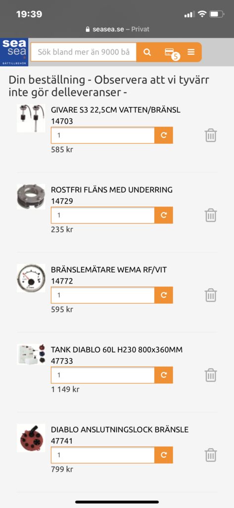

Ljung_Gbg 28 Postad 13 Februari , 2022 (redigerade) 2022-02-07 vid 23:07 skrev ABC: Håller med. Googlade på ce-märkning och Diablo och hittade detta: https://www.marineonline.se/nuova-rade-diablo-smart-tankar.html Tankarna är CE-godkända och Rina godkända. För bränsle och spillvatten är de dessutom ISO 21487 certifierade. Kanske bara så att SeaSea inte tycker det är så viktigt att skriva ut detta? Tack för det klargörandet, då kan man vara säker. I övrigt har jag också läst mig till att tanken är universal och att man använder olika lock som flera beskriver, beroende på vad man avser att förvara. Lite mer info som inte framgick på Seasea; Diameter avluftning; 16mm Diameter matning; 10mm Enligt Seasea är den bästa givaren tanken på 200mm, den på 225mm blir eventuellt för tight. Dessutom bra att veta att man har lite reserv när mätaren står på noll. Detta gäller för Diablos tankar som har en höjd på 230mm (yttermått). Mvh Andreas Redigerad 13 Februari , 2022 av Ljung_Gbg Dela detta inlägg Länk till inlägg Dela på andra webbplatser
Ljung_Gbg 28 Postad 13 Februari , 2022 2022-02-05 vid 23:55 skrev Mackey: Japp, det tycker jag. Köp en CE-märkt bränsletank godkänd för bensin. Alla anslutningar ska göras på tankens ovansida så att inte så mycket benson rinner ut om något lossnar. Köp en "tankspiral" så blir det svårare att slanga ur bensin. Köp påfyllningsslang och avluftningsslang godkända för bensin. Påfyllning 38 mm och avluftning cirka 12 mm. Däcksförskruvningen (tanklocket) bör monteras så att bensinen rinner ut i havet om det blir överfullt, inte in i båten. Avluftning görs med svanhals helst upp till samma nivå som bränslepåfyllningen så att pistolhandtaget slår av innan bensin rinner ut och så att du inte riskerar att få in vatten i tanken. Avluftningsbeslaget bör ha ett nät (flamskydd). Förbind alla däcksförskruvning, genomföringar, beslag, tank, mm. elektriskt så att du inte riskerar att få statisk elektricitet och gnistbildning vid påfyllning. Alla elkomponenter i utrymmet tanken placeras i ska vara gnistskyddade, fast undvik gärna el helt i det utrymmet. Utrymmet där tanken placeras ska vara ventilerat med ett hål motsvarande ungefär 70x70 mm (kan även utformas som en längre slits), men fläkt behövs inte. Inget bränslefilter med glaskopp som kan gå sönder. Lycka tilll med installationen. Mackey Hej och tack för många bra punkter! Speciellt map avluftningen, där hade jag inte den insikt som krävdes uppenbarligen. Men jag förstår dina tankar och kommer göra som du skriver. Återkommer med lite bilder under installationen (som får vänta ett par månader till). Den enda elektriska utrustningen som kommer finnas i utrymmet är en länspump som jag har kontrollerat är gnistskyddad. Jag har ingen idag då båten har självläns, men utrymmet under sitsen där tanken kommer vara får ändå in en del vatten och det är jag inte ok med så det blir en länspump från i år. Den kommer ju placeras i den lägsta punkten och olyckligtvis är det ju även där eventuella ångor samt bränsle hamnar, men som du skriver att om man planerar rätt och använder godkända produkter så bör det gå bra. Bränsle var ju där innan också och sannolikt läckte de gamla tankarna mer än den nya kommer att göra. Dela detta inlägg Länk till inlägg Dela på andra webbplatser
Ljung_Gbg 28 Postad 13 Februari , 2022 2022-02-06 vid 00:14 skrev Mackey: Här råkade jag hitta billiga tankar, https://www.helmstock.com/engine-fuel-management-boat/fuel-tanks-pipe-lines-boat/eltex-tanks-accessories-boat.html Under tusenlappen med lock och anslutningar om jag såg rätt. Tack för länken, men för övriga som vill följa den så vill jag varna för att acceptera sådant som kommer upp. I all hast lyckade den få mig att lägga in fler hundra varningar för spam i min kalender (som ju ironiskt var en form av spam), så va försiktiga! Dela detta inlägg Länk till inlägg Dela på andra webbplatser

Ljung_Gbg 28 Postad 13 Mars , 2022 Nu är tank etc inhandlat men installationen får vänta ett par veckor till. Det blev en tank på 48 liter istället för den på 62 liter som jag först tänkte, främst pga utrymmet. Jag återkommer med resultatet och eventuella andra frågor. För andra med liknande frågor så hittade jag även mycket användbar information på Svenska Kryssarklubbens hemsida, t ex den länkade bilden nedan. https://www.sxk.se/system/files/vastkustkretsen/Bilder-tekniska/Bränsletank-ny-medtext.png 1 Dela detta inlägg Länk till inlägg Dela på andra webbplatser

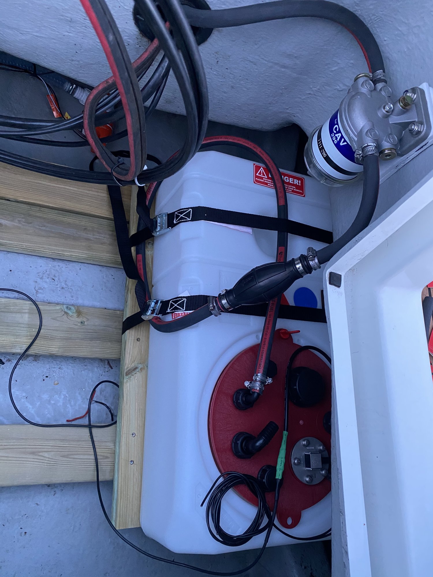

Ljung_Gbg 28 Postad 15 Maj , 2022 Nu är tanken på plats, mätaren funkar och givetvis är det något som bråkar! Jag lyckas inte pumpa fram något bränsle till filtret så jag är säker på att det är något på den korta sträckan som läcker. Pumpen är från förra året och en Scepter köpt på Hjertmans just för att dessa skall vara av god kvalitet, men kan det vara så att den inte tätar i backventilen eftersom slangen vart tom? Det händer verkligen inget när jag pumpar... Det andra alternativet är om anslutningen läcker. Det var väldigt dåligt med instruktioner till dessa tankar men det finns inte så många sätt man kan göra. Pickupen är tätad med två o-ringar som går in i det röda locket, och sedan en en anslutning med ytterligare o-ring på det. Vad mer kan det vara? Observera att installationen i övrigt ej är färdigställd ännu. Dela detta inlägg Länk till inlägg Dela på andra webbplatser
Ljung_Gbg 28 Postad 15 Maj , 2022 Nu är jag förbryllad... men jag tror det är pumpen som är dålig ändå. Det händer inget när man pumpar. Inget. MEN när jag sätter tummen för utloppet efter att pumpat (som en backspärr) så kommer det bensin! Konstigt nog så fungerade det en stund efteråt så jag iu de fylla filtret, men sen slutade det igen och det som fanns i slangen tömdes tillbaka ner i tanken och blåsa blir tom. Nog låter det som blåsan ändå? Jag hade faktiskt kvar kvittot och pumpen köptes 13 feb-21, tror ni de tar det på garantin? Dela detta inlägg Länk till inlägg Dela på andra webbplatser
Ljung_Gbg 28 Postad 15 Maj , 2022 Här är en video där jag förtvivlat pumpar på inget händer och man hör nästan hur luften går tillbaka igen. Konstigt nog håller den ganska tätt om man blåser från änden, men släpper igenom från den andra så som en backventil ska fungera. FullSizeRender.mov Dela detta inlägg Länk till inlägg Dela på andra webbplatser
IngemarE 3 922 Postad 15 Maj , 2022 17 minuter sedan skrev Ljung_Gbg: MEN när jag sätter tummen för utloppet efter att pumpat (som en backspärr) så kommer det bensin! Konstigt nog så fungerade det en stund efteråt så jag iu de fylla filtret, men sen slutade det igen och det som fanns i slangen tömdes tillbaka ner i tanken och blåsa blir tom. Minns en eftermarknadspump jag köpte till en av entusiastbilarna. Lite undanskymt i specen stod att den krävde ett visst mottryck för att kunna pumpa och fungera. Ingen aning om det är relevant här, hoppas du får fler och bättre svar. 1 Dela detta inlägg Länk till inlägg Dela på andra webbplatser
Kane 990 Postad 15 Maj , 2022 Kanske inte spelar roll för ditt problem men skall inte blåsan sitta efter filtret? Har ett svagt minne att det är så fabriksmonterat på min båt. Skall kolla nästa gång. Dela detta inlägg Länk till inlägg Dela på andra webbplatser
Ljung_Gbg 28 Postad 15 Maj , 2022 22 minuter sedan skrev Kane: Kanske inte spelar roll för ditt problem men skall inte blåsan sitta efter filtret? Har ett svagt minne att det är så fabriksmonterat på min båt. Skall kolla nästa gång. Jag har läst om båda varianterna, men i fjol satt den efter filtret och ”utomhus” före motorn. Just nu ser jag inte heller att det hade gjort någon skillnad... Min förhoppning har varit att slippa pumpa vaje gång båten används genom att det finns tillräckligt med bränsle i motorn innan motorns egen bränslepump tar över, för så har det inte varit innan. Nytt för i år är dock ny tank, nytt filter & nya slangar. Men ”gammal” pump... Dela detta inlägg Länk till inlägg Dela på andra webbplatser
