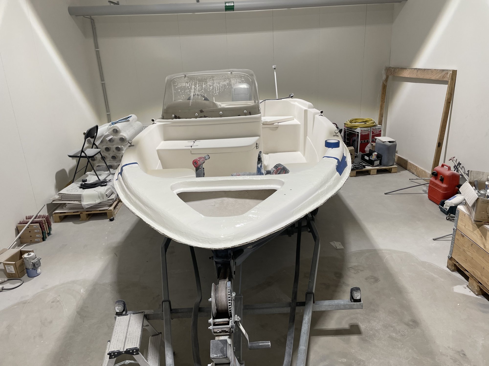

Bella510 11 Postad 16 Februari , 2022 Delar av kanten var nedvikt, trodde inte att jag skulle kunna pressa upp den och att glasfibern skulle bli så stark… nöjd så här långt. har även undre delen som är spräckt längs kanten men inget kan vara värre än att slipa ur i luckan fram. man kan alltså lägga flera lager gelcoat med bara aceton emellan och på så vis bygga upp lite tjocklek (tänker mig 3-4mm) och sen i med vax och köra topcoat. är topcoat betydligt mer lättarbetat än gelcoat? Tyckte det fastnade på spackeln och var svårt att få jämt. plan för morgondagen är att slipa ner undersida av ”delningen” samt gå på andra sidan som är betydligt mindre skadad, slipa ner och sedan försöka lägga på glasfiber på allt och sen får vi se om jag hinner kasta på ett lager gelcoat. fredag aceton och ytterligare lager gelcoat där det behövs och lördagsjobbet kan bli att få dit en topcoat. svåra blir att hitta rätt blå nyans till under delen. Dela detta inlägg Länk till inlägg Dela på andra webbplatser
Lintott 2 129 Postad 16 Februari , 2022 40 minuter sedan skrev Bella510: - - - man kan alltså lägga flera lager gelcoat med bara aceton emellan och på så vis bygga upp lite tjocklek (tänker mig 3-4mm) och sen i med vax och köra topcoat. är topcoat betydligt mer lättarbetat än gelcoat? Tyckte det fastnade på spackeln och var svårt att få jämt. - - - svåra blir att hitta rätt blå nyans till under delen. Du kan lägga på flera lager gelcoat (å acetontvätta mellan "målningarna" som @ChristerN helt riktigt kompletterade mig). Men sista skiktet måste vara topcoat. Gelcoat målas normalt i formen innan skrov/däck byggs med glasfiberlaminat. Gelcoaten härdar mot formen och då blir den hård och blank (om formen är välpolerad...). Om du lägger gelcoat som utvändigt lager så härdar den inte på ytan utan fortsätter att vara klibbig. Topcoat är gelcoat med inblandad vax. Vaxet lägger sig på ytan och skapar på det viset en form som gelcoaten härdar emot och då blir den klibbfri. Lite hokuspokus men det är så det fungerar. Så försök inte lägga gelcoat som sista lager före slipning. Skulle du göra misstaget så kan det så klart repareras med ytterligare ett färglager med topcoat efter att ha acetontvättat. - - - Färgad gelcoat är alltid svår att få i rätt nyans. Gör helst lagningen lite mörkare än orginalfärgen. Färgad gelcoat bleknar så lagningen kommer då att tona in efter ett par år. Det omvända blir bara fulare med åren. 1 Dela detta inlägg Länk till inlägg Dela på andra webbplatser

Bella510 11 Postad 17 Februari , 2022 Tackar tackar 🙏 har nog lagt på några lager extra med glasfiber… dels var det enkelt och därmed ganska kul 🤩 bättre för många lager än för lite antar jag. väntar nu på att det ska härda och sedan blir det en vända till med fibern på de ställen jag inte hade klippt bitar till. E ju omöjligt när man väl börjat kladda då fastnar ju allt! sax, papper och pensel 🙈 Får se om jag hinner med nån gelcoat idag, tiden går fort när man har kul. gelcoat med härdare, stelnar detta? Tyckte inte det var klibbigt idag iaf. topcoat är det gelcoat härdare och vax eller bara gelcoat och vax? Dela detta inlägg Länk till inlägg Dela på andra webbplatser

Bella510 11 Postad 7 Mars , 2022 Kom lite annat i vägen… valde till slut att slipa ner hela fronten då jag hittade lite mer fina sprickor, har nu kört ett antal vändor till med glasfiber och har lagt på två rejäla lager med gelcoat. ska jämna till det lite med ytterligare gelcoat när jag får en lucka. sen blir det lite slipning för att få konturerna någorlunda rätt innan topcoat. ytterligare en erfarenhet var att gelcoat putty och gelcoat inte var riktigt samma 🙈 nåväl, nu börjar man lära sig handskas med även detta. kommer nog lägga ganska tjockt med topcoat för att kunna slipa det rakt, är detta feltänkt? dåliga väggspacklare brukar vara bra på att slipa 😉 4 Dela detta inlägg Länk till inlägg Dela på andra webbplatser
ChristerN 2 717 Postad 7 Mars , 2022 2 timmar sedan skrev Bella510: kommer nog lägga ganska tjockt med topcoat för att kunna slipa det rakt, är detta feltänkt? Tror det är rätt tänkt. Det där sista finliret är svårt om man är noggrann med resultatet. Mitt bästa tips i det här läget är fortfarande att sätta packtejp och för hand modellera rätt form innan det härdar. PS Tråkigt att du hittade fler sprickor men nu verkar du ju vara på god väg att bli proffs på dessa lagningar! Dela detta inlägg Länk till inlägg Dela på andra webbplatser

Lintott 2 129 Postad 8 Mars , 2022 2022-03-07 vid 11:37 skrev Bella510: Kom lite annat i vägen… valde till slut att slipa ner hela fronten då jag hittade lite mer fina sprickor, har nu kört ett antal vändor till med glasfiber och har lagt på två rejäla lager med gelcoat. ska jämna till det lite med ytterligare gelcoat när jag får en lucka. sen blir det lite slipning för att få konturerna någorlunda rätt innan topcoat. ytterligare en erfarenhet var att gelcoat putty och gelcoat inte var riktigt samma 🙈 nåväl, nu börjar man lära sig handskas med även detta. kommer nog lägga ganska tjockt med topcoat för att kunna slipa det rakt, är detta feltänkt? dåliga väggspacklare brukar vara bra på att slipa 😉 Den här tråden visar Marineguiden från sin bästa sida. En TS "som gått på en mina" vid sitt båtköp och köpt en båt med betydligt värre skada än vad han insåg. Lite missuppfattningar i början om händigheten hos TS men som reddes ut utan att någon surnade. Lite goda råd från många håll och en TS som hade förmåga att omsätta råden till en riktigt rejäl och snygg reparation. Och som avslutning en sammanställning av "så här blev det". Grattis @Bella510 till en hel o snygg båt som du kommer att känna dig trygg med och kan njuta av i många år. 4 Dela detta inlägg Länk till inlägg Dela på andra webbplatser
