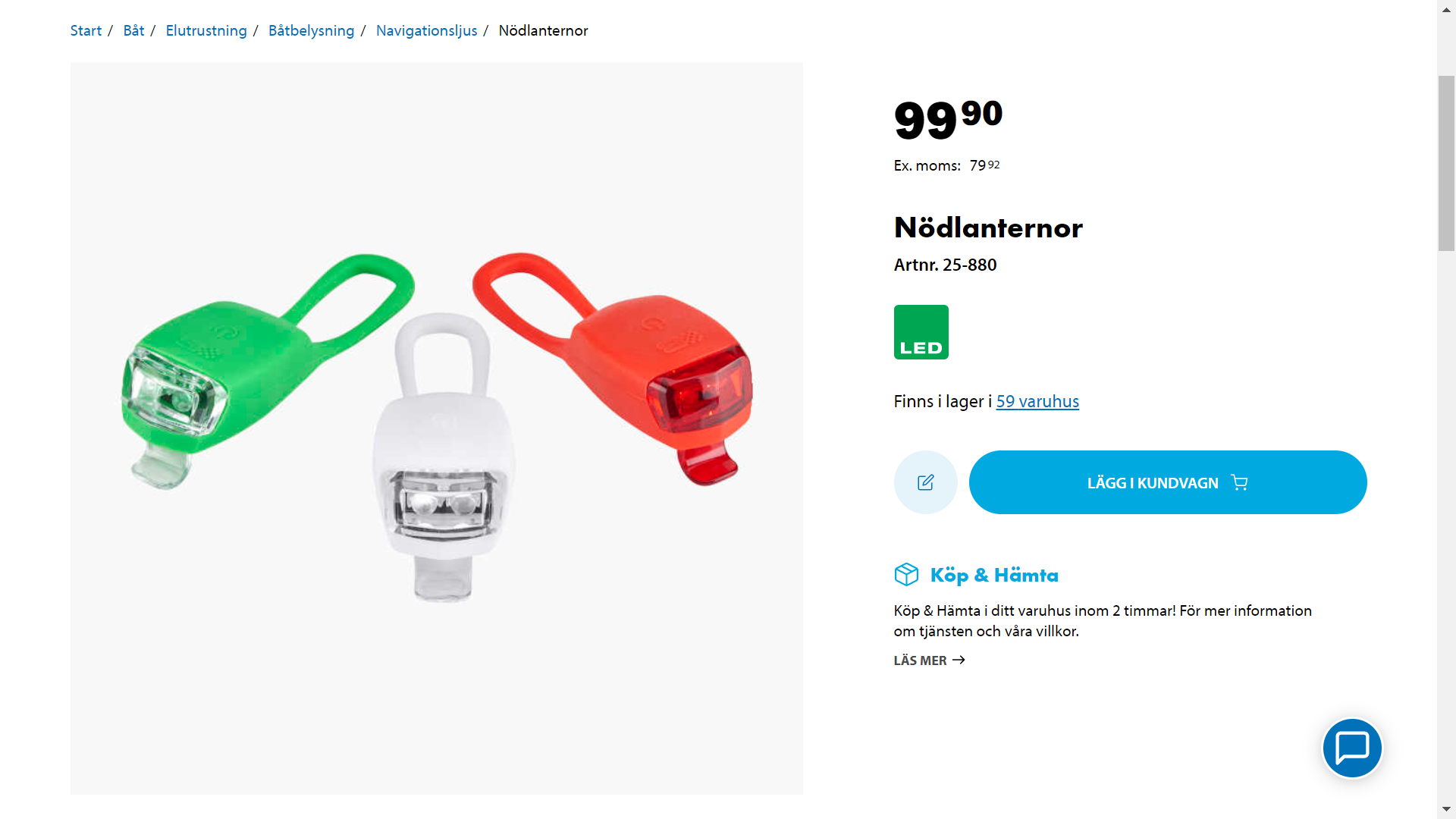

Mackey 4 759 Postad 28 Januari , 2022 27 minuter sedan skrev Ove-T: Hur kan man tillverka och sälja lanternor när man inte har en aning om lysvinklar Just för att man inte har en aning om lysvinklar och om hur lanternor fungerar och vilken information de ger. Samma sak med Biltemas nödlanternor. Dela detta inlägg Länk till inlägg Dela på andra webbplatser
patrikflink 891 Postad 28 Januari , 2022 2 minuter sedan skrev Mackey: Just för att man inte har en aning om lysvinklar och om hur lanternor fungerar och vilken information de ger. Samma sak med Biltemas nödlanternor. Står ju faktiskt nödlanternor. Vid nöd så tycker jag att vinklar, räckvidd osv. inte spelar någon roll. Jag möter hellre en med dessa i mörkret än en båt som jag inte ser. Försvarar inte dessa lanternor på något sett, men nöd är nöd. 4 Dela detta inlägg Länk till inlägg Dela på andra webbplatser

Mackey 4 759 Postad 28 Januari , 2022 (redigerade) 9 timmar sedan skrev patrikflink: Står ju faktiskt nödlanternor. Vid nöd så tycker jag att vinklar, räckvidd osv. inte spelar någon roll. Jag möter hellre en med dessa i mörkret än en båt som jag inte ser. Försvarar inte dessa lanternor på något sett, men nöd är nöd. Delvis håller jag med dig, men inget blir ju bättre om man förvirrar omgivningen. Bättre att bara ha en vit runtomlysande lanterna än att ha något som inte går att begripa sig på. Vad tror du att du ser för båt när du ser något som lyser rött, grönt och kanske även vitt? Oavsett hur du väjer så tycks du köra rakt mot något, men vad? Lägg till 50:- kronor och få något som i alla all försöker vara korrekt. Dessa har vi och de håller någorlunda rätt vinklar. (Färgerna är helt okej, inte som på bilden.) Kulörta lampor bör absolut inte få kallas ens för nödlanternor. Redigerad 28 Januari , 2022 av Mackey 1 Dela detta inlägg Länk till inlägg Dela på andra webbplatser
patrikflink 891 Postad 28 Januari , 2022 (redigerade) 14 minuter sedan skrev Mackey: Vad tror du att du ser för båt när du ser något som lyser rött, grönt och vitt? Något som är flytande i min ögonriktning? Vet att det finns "bättre" nödlösningar, men allt är bättre än ingenting. Uppskattar även om en gast sitter med tändare/mobil/ficklampa och visar HÄR ÄR JAG i mörkret. Redigerad 28 Januari , 2022 av patrikflink 1 Dela detta inlägg Länk till inlägg Dela på andra webbplatser

Seawolf 387 Postad 29 Januari , 2022 Biltemas SB och BB nödlanternor verkar ha någon slags ljusavskärmning, medan den vita inte verkar ha det. Sättet man monterar nödlanternor avgör till största delen hur ljusvinklarna blir, åtminstone så länge det finns någon avgränsning som medför att röd/grön har en total ljusvinkel på 135 grader. Innan man dömer ut BIltemas eller andra versioner bör man kolla att de röda och gröna har c:a 135 graders ljusvinkel. 2 Dela detta inlägg Länk till inlägg Dela på andra webbplatser
Mackey 4 759 Postad 29 Januari , 2022 1 timme sedan skrev Seawolf: Innan man dömer ut BIltemas eller andra versioner bör man kolla att de röda och gröna har c:a 135 graders ljusvinkel. Jo, absolut! Jag var lite väl negativ i mitt omdöme. 1 Dela detta inlägg Länk till inlägg Dela på andra webbplatser
