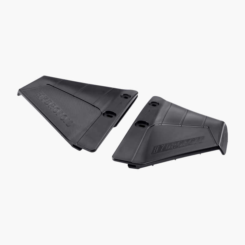

ChristerN 2 848 Postad 26 Januari , 2022 OK, båten är ny. Vad säger återförsäljaren? Vilken fart och toppvarv har du med 1/2/3/4 personer ombord? 10 timmar sedan skrev Roger12: Har lekt och testat med powertrimmet. Inget problem i medsjö. Det var omöjligt att få upp farten i motsjö utan dessa trimfenor. När du skriver trimfenor. Menar du såna här? Har du testat mitt förslag om ett sträck med tusch mellan proppen och någon fast del av propelleraxeln? Dela detta inlägg Länk till inlägg Dela på andra webbplatser

ChristerN 2 848 Postad 29 Januari , 2022 51 minuter sedan skrev Roger12: Jag köper dessa trimplan och berättar sen hur det gick. Fast är det trimplan eller trimfenor du tänker skaffa? Börja du med trimfenor som kostar en bråkdel av vad trimplan kostar. Ska du sen lägga till trimplansautomatik blir det ännu dyrare och jag tror inte det kommer hjälpa. Dela detta inlägg Länk till inlägg Dela på andra webbplatser
Roger12 17 Postad 29 Januari , 2022 6 minuter sedan skrev ChristerN: Fast är det trimplan eller trimfenor du tänker skaffa? Börja du med trimfenor som kostar en bråkdel av vad trimplan kostar. Ska du sen lägga till trimplansautomatik blir det ännu dyrare och jag tror inte det kommer hjälpa. Hej Christer, Tack för svar. Har trimfenor idag. Fungerar dugligt. Fastnade tidigare på en tråd från 2012 om dessa eller trimplan. Hoppas de fungerar bättre? Bara att testa? Vilket jag kommer att göra. Kommer berätta på forumet hur det gick? Dela detta inlägg Länk till inlägg Dela på andra webbplatser
