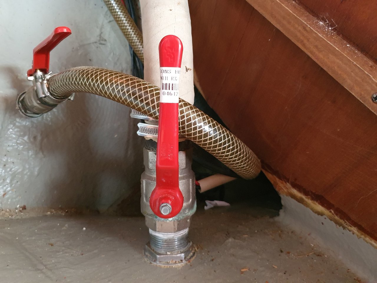

magnuslarsson 4 Postad 2 Oktober , 2021 Hej. Köpt ny segelbåt så har ej koll på reglaget till utlopp septitank. Någon som vet hur ventilen ska stå när den är öppen. Längs med röret eller kors. På bilden är det hur den står nu. Mvh: Magnus Dela detta inlägg Länk till inlägg Dela på andra webbplatser
reva 53 Postad 2 Oktober , 2021 Längs med är öppen Dela detta inlägg Länk till inlägg Dela på andra webbplatser
magnuslarsson 4 Postad 2 Oktober , 2021 Ajdå. Har ej använt toaletten ännu men det innebär misstänker jag att allt från septitanken rinner rakt ut va? Den sitter högre än utloppet? Dela detta inlägg Länk till inlägg Dela på andra webbplatser
Hybro 1 305 Postad 2 Oktober , 2021 Och mitt emellan på vintern. Annars är risken stor att det blir vatten stående bakom kulan i ventilen. En av mina frös sönder p g a detta. 3 Dela detta inlägg Länk till inlägg Dela på andra webbplatser
McLasse 707 Postad 2 Oktober , 2021 1 timme sedan skrev Hybro: Och mitt emellan på vintern. Annars är risken stor att det blir vatten stående bakom kulan i ventilen. En av mina frös sönder p g a detta. ...och innan man sätter den mitt emellan är det bra att motionera den lite, dvs öppna och stänga den några gånger. Då försvinner ev kvarvarande vatten från ventilen. 1 Dela detta inlägg Länk till inlägg Dela på andra webbplatser

Boanjohan 665 Postad 19 Oktober , 2021 2021-10-02 vid 14:28 skrev magnuslarsson: Hej. Köpt ny segelbåt så har ej koll på reglaget till utlopp septitank. Någon som vet hur ventilen ska stå när den är öppen. Längs med röret eller kors. På bilden är det hur den står nu. Mvh: Magnus Som nämnts tidigare så är längs med NORMALT öppet, men värt att veta är att handtaget går att flytta så det är inte en garanti att längs med är öppet. Det kan t.ex. vara åtkomstproblem som gjort att handtaget vridits och att tvärs blir öppen och längs med stängd. Är det ny producerad båt så får man nog ändå utgå ifrån att längs med är öppen, annars bör det stå i manualen om man gjort något annorlunda. Men vid begagnatköp kan det finnas viss risk att man justerat handtaget, men det är nog inte något väldigt vanligt fenomen. 1 Dela detta inlägg Länk till inlägg Dela på andra webbplatser
Lintott 2 129 Postad 20 Oktober , 2021 17 timmar sedan skrev Boanjohan: Som nämnts tidigare så är längs med NORMALT öppet, men värt att veta är att handtaget går att flytta så det är inte en garanti att längs med är öppet. Det kan t.ex. vara åtkomstproblem som gjort att handtaget vridits och att tvärs blir öppen och längs med stängd. Är det ny producerad båt så får man nog ändå utgå ifrån att längs med är öppen, annars bör det stå i manualen om man gjort något annorlunda. Men vid begagnatköp kan det finnas viss risk att man justerat handtaget, men det är nog inte något väldigt vanligt fenomen. Är man osäker så är det enkelt att stoppa in en skruvmejsel utifrån och känna efter om det tar emot. 1 Dela detta inlägg Länk till inlägg Dela på andra webbplatser
skippeer 445 Postad 29 Oktober , 2021 (redigerade) Dehler tips om att när båten står på land ställa kulventil i 45 grader så att eventuellt vatten "bakom" kulan inte fryser sönder kranen. Jag och flera seglarkompisar har tillämpat detta för det verkar smart och kostar inget Källa: http://www.dehlerclub.se/undvik-sonderfrusna-kulventiler/ Redigerad 29 Oktober , 2021 av skippeer Dela detta inlägg Länk till inlägg Dela på andra webbplatser
