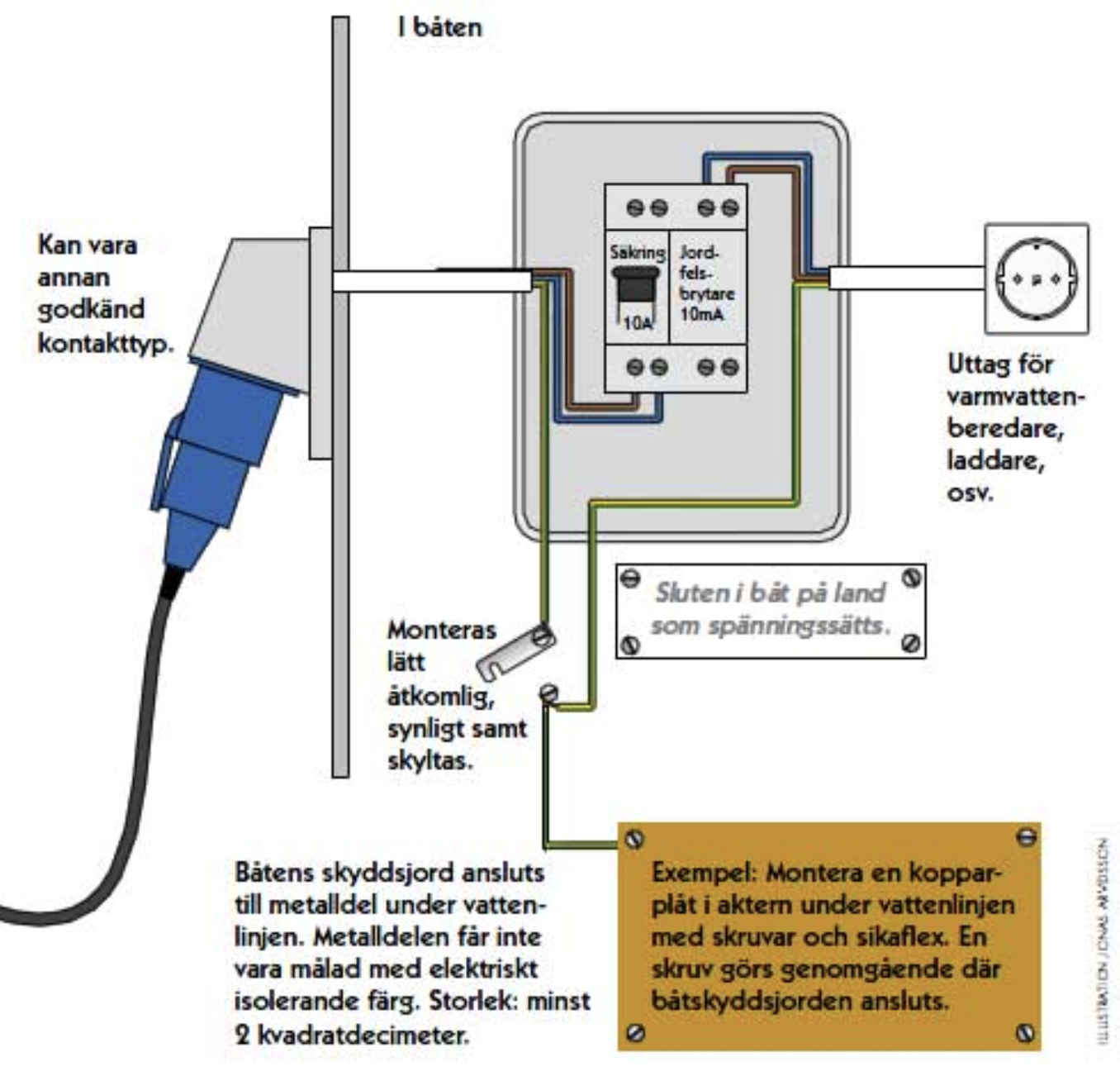

Tack för tipset, hittade bilden nedan på SXK. (https://www.sxk.se/artiklar/teknik-saker-landstrom)
Kopparplåten var nytt för mig, men  "sluten i båt på land som spänningssätts" greppar jag inte. Varför kan den inte vara konstant sluten? Vad jag lärt från YT är att skyddsjorden kopplas ihop med minus på DC-kretsarna som då jordar via motor och propeller. Det finns en risk med detta om fas och nolla byter plats och någon okunnig kopplat ihop noll och jord i båten. Vad finns det mer för risker?

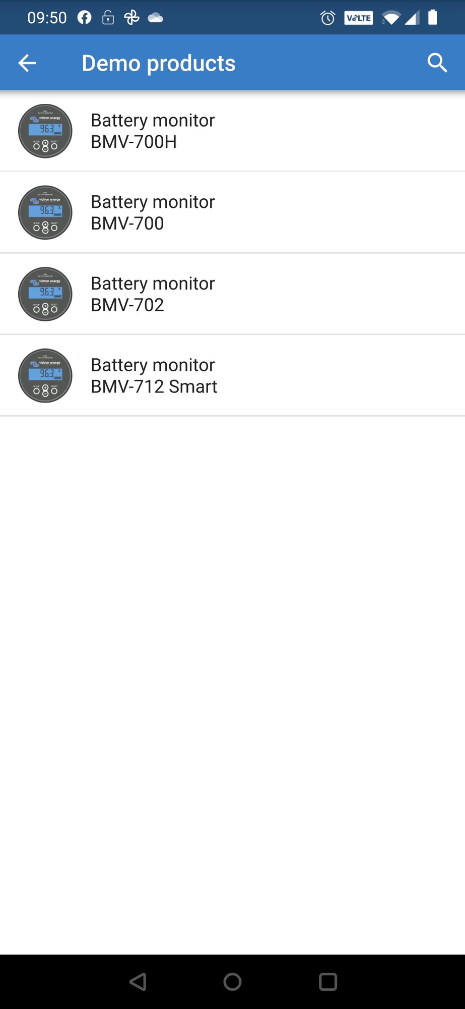

700, 702, 712, alla har blåtand och den enda skillnaden, förutom pris, som jag kan utläsa av beskrivningarna på seasea.se är att 700 stöder bara ett batteri medan de andra kan mäta spänning på ett andra batteri. Vet du skillnaden?

Victrons 700 har väl ingen blåtand?
Den finns upplagd som demoprodukt i appen victron connect. Men prisskillnaden till 702 är marginell. Frågan är då vad dom särskiljer 712:an... Hur som helst tänker jag gå all in med prylar från victron.
Smart innebär väl att den har Båtand.
Jag utgår ifrån att alla monitorer på bilden kan anslutas till från appen Victron Connect. Bilden är en skärmdump från själva appens demoläge där man kan känna på gränssnittet för olika typer av enheter. Har svårt att tro de lägger in enheter i demoläget som inte har BT stöd.
EDIT: Nope, detta är fel, se nästa kommentar.
Redigerad av coderbob
3 minutes ago, ChristerN said:
Tror 700-an finns med för att man kan komplettera den med en BT-enhet och då kommer den upp i appen.
Där kom det rätta svaret!
https://www.seasea.se/båtel/batteriladdare/tillbehör-till-batteriladdare/bluetooth-dongle-victron
Quote
VE.Direct Bluetooth Smart dongle gör att du kan visa din BMV-, eller MPPT-information i din iOS eller Androidenheter med hjälp av Victron Connect-appen. Visar information trådlöst såsom batteristatus och solpanelstyrka och andra användbara uppgifter.
Dongeln kan läsa data från BMV-70x -serien (batterimonitorer) , Phoenix växelriktare med VE.Direct port, MPPT Solar Charge regulatorer (med undantag för 150/70 och 150/85 ) med hjälp av VE.Direct kommunikationsporten och den blå Smart IP65 Charger.

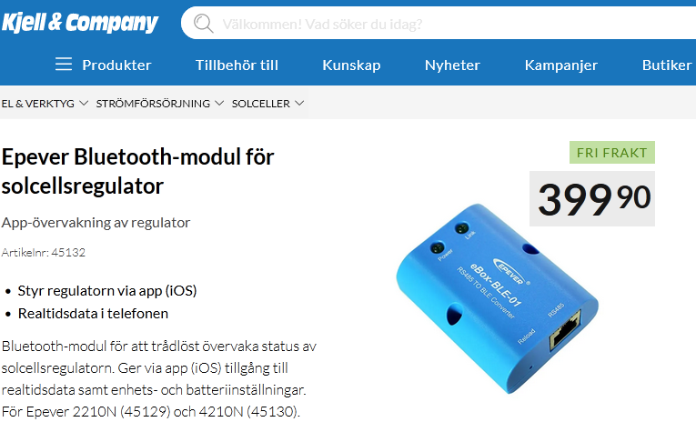

Jag har en EpEver regulator. Till den krävs den externa enheten MT50 eller, kopplad via sladd, en PC för att kunna ställa in värdena. Tror att EpEver också kommer fixa BT på sina regulatorer inom en snar framtid.
1 timme sedan skrev ChristerN:
Finns även app för Android om man föredrar det. Okej, den är inte integrerad i själva laddaren ännu, men ändå...   😁
EpEver låter bra, MT50 och dator finns redan ombord, eller en av mina jobbdatorer brukar följa med, den användes (nästan aldrig) till AISen ändå...
Kollar på Epsolarps hemsida och finner att jag ju egentligen redan har en redan regulator fast med ett annat namn...
