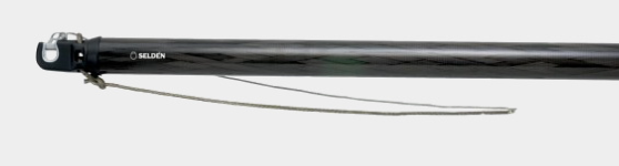

Seldén

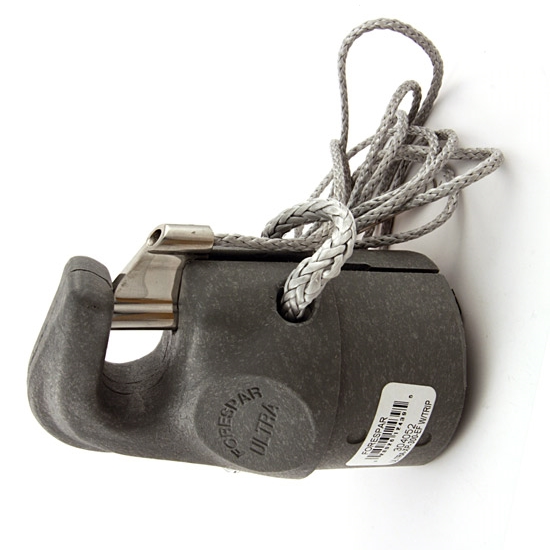

Forspare
Ungefär samma funktion som Selden tycker jag det ser ut som.

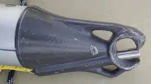

Noname 1
Detta beslag har jag sett begagnat och är det bra så varför inte.
Verkar ju bra att man "bara" kan trycka fast beslaget på linan eller i bygeln på masten.

Jag köpte Seldéns till min båt, och tycker den funkar bra. Inget speciellt då den är rätt traditionell, den gör sitt jobb och priset var bra. Den gamla guldfärgade ligger på botten utanför Nynäshamn, och den kärvade och hade sig, men det hade nog gått att smörja upp den också.

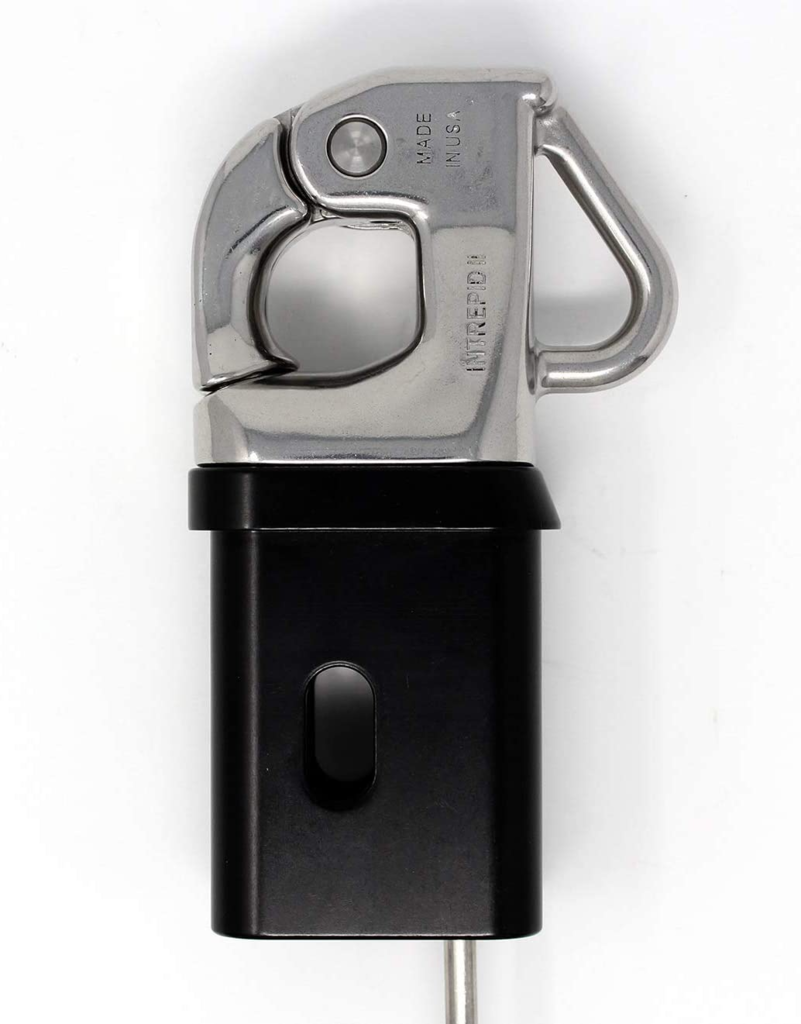

Nackdelen med den typ vi har nu är att man måste öppna det genom att dra i ett "snöre" för att få bommen på plats på masten och för att "fånga" gajen.
De andra beslagen - utom Tylaska - öppnar sig själv när man trycker det mot det man ska "fånga" vilket gör att man slipper utföra ett handgrepp.

Vet ej om jag har bra svar. Det där med två hands, jag har två snören som möts i mitten för att öppna hakarna. Mindre risk att man öppnar båda av misstag. Öppningen vänder jag uppåt så skotet kan flyga ut när jag lossar haken-spärren.  Den typ  som man bara hakar på, när man skall lossa måste man till masten, då tycker jag snöret är bättre. Vad som är viktigare för mig är att kunna ha kvar bommen på masten å andra änden nere på däck men fixa den där så den inte far i kring medan man gör i ordning segel å linor mm. å inte river sönder däcket.

Beslaget som kallas Noname 1 ovan vill jag avråda från.  Det funkar jättebra att trycka fast gajen i, men när det sitter i fästet på masten i lite olycklig vinkel har jag råkat ut för att det har lossnat.
