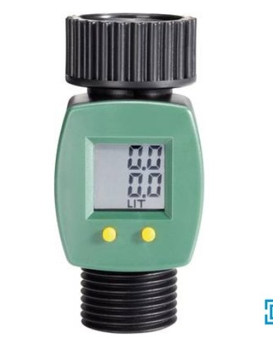

Mackey 4 884 Postad 3 Augusti , 2021 (redigerade) Vi kör lite mera på känn, någon sorts feed forward-tömning. Vi mäter hur mycket spolvatten som använts och vet erfarenhetsmässigt när det är dags att tömma. Den här för 159:- kronor gör huvuddelen av jobbet bra. https://www.conrad.se/p/552059-digital-vattenfloedesmaetare-vattenfloedesmaetare-batteri-552059?WT.mc_id=affiliates%3Atradetracker%3A314658&utm_campaign=314658&utm_medium=affiliates&utm_source=tradetracker Sedan är det upp till oss att trimma hjärncellerna så att vi tolkar spolvattenvolymen rätt. Det verkar gå åt ungefär lika mycket spolvatten som tillförd mängd kiss och bajs. Någon gång per säsong så blir det ofrivillig nödtömning via avluftningsslangen. Det är väl samma teknik vi använder när vi kollar batterispänningen, intrimmade hjärnceller som förstår hur urladdade baterierna är vid en viss spänning. Absolut inga finesser, men funkar alltid, går inte sönder och är väldigt billigt. Tillägg: Mäta är att veta, men man behöver inte mäta just det man vill veta. Redigerad 3 Augusti , 2021 av Mackey 1 1 Dela detta inlägg Länk till inlägg Dela på andra webbplatser
