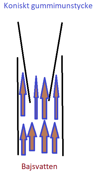

raol 2 512 Postad 30 Juni , 2021 6 minuter sedan skrev ABC: Kan någon förklara varför det händer? Slangen borde ha undertryck när man öppnar ventilen. Jag har aldrig råkat ut för det men det verkar ju som att risken finns. Men varför? Vad händer egentligen? Baserat på videon så är det ett undertryck i slangen som börjar suga upp vätska från röret, men gummimunstycket sugs ihop av undertrycket och slutar täta utåt, vilket gör att det som är på väg upp i röret fortsätter uppåt, förbi munstycket och ut i det fria. Hade enkelt lösts genom en yttre manschett för att täta, eller en påtvingad, enhetlig design för alla ventiler och munstycken, med säg kvartsvarvslåsning, dubbla gummitätningsringar och enbart metallrör, så att det inte går att göra fel, och sen en mekanisk spärr som förhindrar att sugningen "öppnas" om inte munstycket har vridits korrekt till låsning. Standarder är bra grejer. Det finns så många tokar där ute som ska hitta på egna, kassa lösningar, ofta för att de bra lösningarna har patent. Dela detta inlägg Länk till inlägg Dela på andra webbplatser
Mackey 4 908 Postad 30 Juni , 2021 (redigerade) 37 minuter sedan skrev raol: Baserat på videon så är det ett undertryck i slangen som börjar suga upp vätska från röret, men gummimunstycket sugs ihop av undertrycket och slutar täta utåt, vilket gör att det som är på väg upp i röret fortsätter uppåt, förbi munstycket och ut i det fria. Så här ungefär, fast jag ror inte ens munstycket behöver sugas ihop eftersom farten, kraften, rörelseenergin i bajsvattnet troligen kommer se till att det slinker förbi till viss del ändå. Jag gillar gummimunstyckena eftersom de alltid passar och sitter kvar utan att man håller i det. Det finns en standard (https://www.iso.org/standard/73216.html), men det är ingen som använder den... Kan ju vara för att den kostar pengar att köpa själva standarden och för att en däcksförskruvning enligt ISO-standard är dubbelt så dyr som en som inte är ISO. Redigerad 30 Juni , 2021 av Mackey Dela detta inlägg Länk till inlägg Dela på andra webbplatser
ABC 514 Postad 30 Juni , 2021 1 timme sedan skrev Mackey: Så här ungefär, fast jag ror inte ens munstycket behöver sugas ihop eftersom farten, kraften, rörelseenergin i bajsvattnet troligen kommer se till att det slinker förbi till viss del ändå. Fast man skulle ju tro att luft som är lättare att suga in skulle dras ner i stället för att något skulle fortsätta upp över kanten. Möjligen då om munstycket trycks ihop vilket man ju kan ana i filmen, men splattet verkar ju ske när man öppnar ventilen. Då finns ju inget på väg upp, jo möjligen om man öppnar och stänger när det är fullt i röret, men det sker ju normalt inte om man inte leker med ventilen? Fortfarande förvirrad... Dela detta inlägg Länk till inlägg Dela på andra webbplatser
Mackey 4 908 Postad 30 Juni , 2021 9 minuter sedan skrev ABC: Fast man skulle ju tro att luft som är lättare att suga in skulle dras ner i stället för att något skulle fortsätta upp över kanten. Möjligen då om munstycket trycks ihop vilket man ju kan ana i filmen, men splattet verkar ju ske när man öppnar ventilen. Då finns ju inget på väg upp, jo möjligen om man öppnar och stänger när det är fullt i röret, men det sker ju normalt inte om man inte leker med ventilen? Fortfarande förvirrad... Rörelseenergin i bajsvattnet gör att det fortsäter rakt upp på sidorna av munstycket. Jämför med en hydraulisk vädur, https://sv.m.wikipedia.org/wiki/Vädurspump Dela detta inlägg Länk till inlägg Dela på andra webbplatser
ABC 514 Postad 30 Juni , 2021 28 minuter sedan skrev Mackey: Rörelseenergin i bajsvattnet gör att det fortsäter rakt upp på sidorna av munstycket. Jämför med en hydraulisk vädur, https://sv.m.wikipedia.org/wiki/Vädurspump Jo, men när jag öppnar ventilen finns inget vatten i mitt rör som går ner i tanken i alla fall, så då lär inget hända. I så fall skulle skvättet komma efter några sekunder men så är det inte på videon. Och varför slutar det spruta ut på sidan med en gång? Då borde det ju bli en fontän hela tiden, inte bara ett skvätt? Dela detta inlägg Länk till inlägg Dela på andra webbplatser
