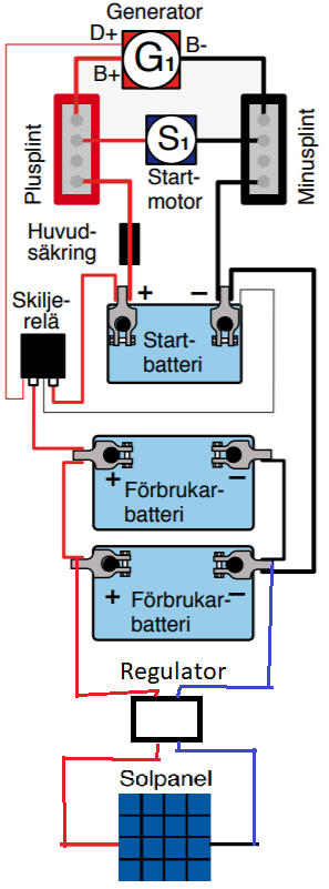

Emilioten 3 Postad 28 April , 2021 Har i dagsläget 2st separata elsystem. 1st för enbart start. Och 1 som är förbruknings kopplat till en 135w solpanel. Funderar på att installera en till panel Den regulatorn jag har är endast till för 1 panel, jag har en extra regulator liggande och tänker isf koppla den till ett ytterligare batteri och panel (detta pga platsbrist. Dvs 2st solpanel elsystem och 1 startbatteri endast laddat av dynaststart. Är det något speciellt man ska tänka på när man kör 2 system så ? Dela detta inlägg Länk till inlägg Dela på andra webbplatser

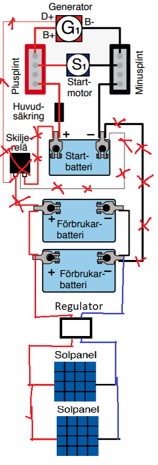

Mackey 4 996 Postad 28 April , 2021 4 minuter sedan skrev Emilioten: Är det något speciellt man ska tänka på när man kör 2 system så ? Vad jag förstår får du tre system, verkar krångligt tycker jag. Startbatteriet kan du nog tänka bort, det kommer att få den laddning det behöver. En start drar inte särskilt mycket energi så även om effekten på dynastarten inte är så stor så fyller du på starbateriet fort. Sedan skulle inte jag välja att ha tre system utan ett i stil med detta. 1 Dela detta inlägg Länk till inlägg Dela på andra webbplatser
IngemarE 4 016 Postad 28 April , 2021 Håller med, inte tre system.... Och den andra solpanelen sätter du parallellt med den @Mackey ritat in. Dela detta inlägg Länk till inlägg Dela på andra webbplatser
Mackey 4 996 Postad 28 April , 2021 26 minuter sedan skrev IngemarE: Håller med, inte tre system.... Och den andra solpanelen sätter du parallellt med den @Mackey ritat in. Två paneler var det ja,,, Om du vill ha det som två system så ta bort det jag kryssat över. Det går att koppla in flera liknande paneler till en regulator, men överstig inte maxlasten och kolla så att panelerna har samma utspänning, brukar vara runt 17 volt (36 celler). Sedan ska man ha dioder på lämpliga ställen när man har två parallellkopplade paneler, men det kan vi ta senare när du bestämt hur du tänker göra. 1 Dela detta inlägg Länk till inlägg Dela på andra webbplatser
