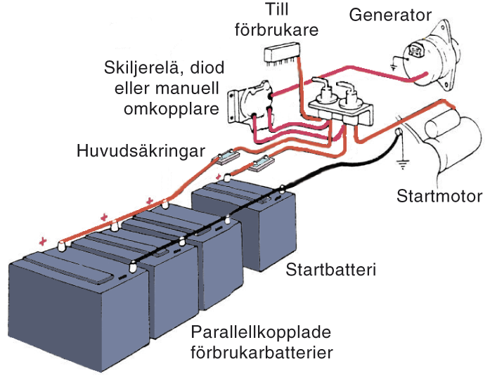

Det är bra om man kan lämna motorns elsystem orört, det som innefattar givare, instrument, generator och startmotor. Om båten har ett bra och fungerande landströmssystem finns det ingen anledning att riva i det heller.
Så kan det se ut i princip.
Ur boken Elsystem för båtar.
Du behöver ett antal kopplingspunkter, beroende på båtens storlek.
Jag har praktiska säkringsdosor i min båt som även har inbyggd minusplint, dessa är av Blueseas fabrikat.
Det kan vara bra med en sådan som huvudsäkringspunkt nära batterierna, sedan en vid styrplatsen, och en för belysning etc i ruffen.
Så kan den primära delen av elsystemet se ut.
Om båten är en sådan man kan bo i skall det ju finnas två batterigrupper, en till startmotorn, bogpropeller och ankarspel, om sådana finns, och en till alla övriga förbrukare.

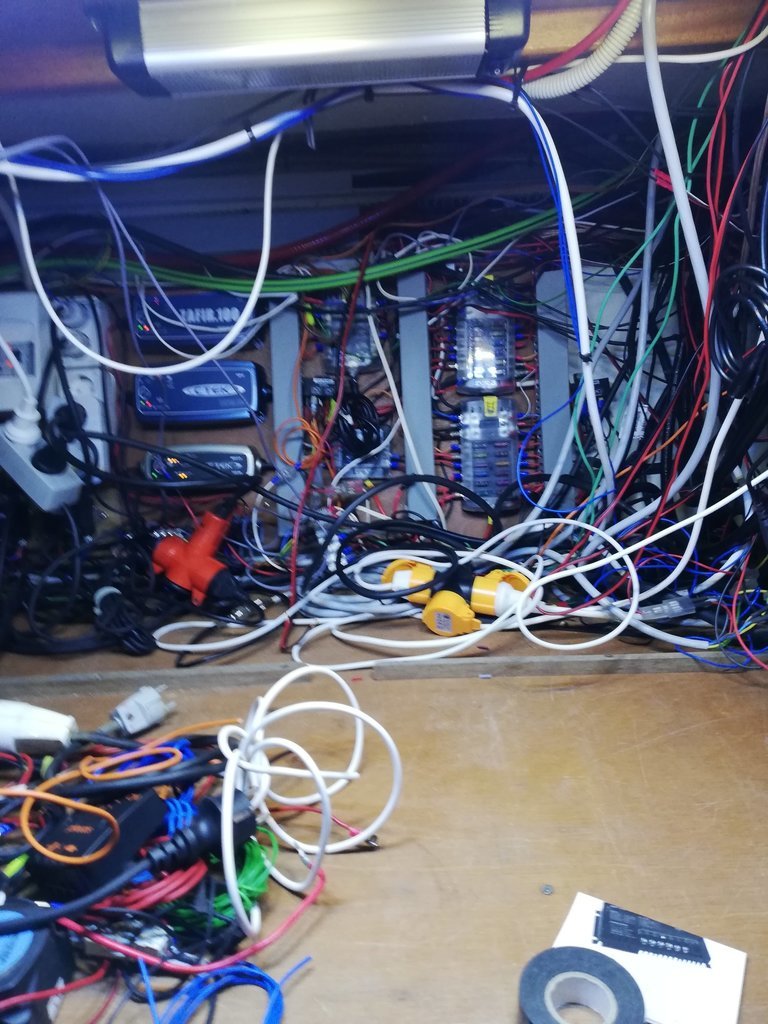

Så här ser det ut i min båt, under durk. Här har dom elektriska skatorna byggt bo.
Högen av kablar i bildens framkant är en liten del av sådant jag sanerat bort.
Det ser litet bättre ut idag, då jag hängt upp och gjort litet bättre stammar av kablarna med buntband.

2021-03-31 vid 19:50 skrev Faderullan:
Så elektriker jag är så förstår jag mycket väl Kenneth_S och hans dilemma. Om man skall börja sin bana som sin egen elektriker är inte ett skatbo i en båt bästa stället att börja. Speciellt om man inte annars heller är av hantverkartypen.
En god vän till mig sålde nyligen sin båt. Ingen i hela nejden var gladare än jag över det. Varje vår fick jag åka ner till hamnen eller göra ett besök ute på deras holme för att felsöka i trasslet i den båten. Vanligtvis uppstod något mystiskt fel även under säsongen med utryckning för min del som resultat.
Båten i fråga hade haft flera tidigare ägare som alla dragit sina kvistar till skatboet under instrumentpanelen. För att komma åt måste man lyfta överdelen av styrplatsens panel som innehöll samtliga mätare, brytare och startlåset. Ville man lyfta mer än att man kunde kika in genom en 5 cm glipa fick man försiktigt lossa de kablar som var för korta och nogsamt notera vart de skulle återanslutas. För att kunna gräva sig ner i härvan därunder fick man lyfta undan de kabelhärvor som var för långa. Fast det gällde att vara försiktig, bland de alltför långa kablarna fanns också de som var för korta, spända som fiolsträngar. Om man i misstag fick loss någon av dem kunde det vara en lögn att hitta var de suttit.
Minns att jag en gång kortade av en kabel som gick till en brytare med okänd uppgift. Åtta (8) meter extra som var nerknölat under den trånga panelen.
Dessutom hade en av de tidigare bondförnuftselektrikerna vägrat använda pressade kabelskor. Allt han hade kopplat var lött direkt på flatstiften på säkringspanel, brytare och mätare. Kablar var skarvade och förgrenade med lödningar som var isolerade med sån där tejp man använder på hockeyklubbor. Vidrörde man dem lossnade tejpen och lämnade efter sig en kladdig yta som man inte fick bort från fingrarna med mindre än terpentin eller aceton. Allt man vidrörde med de nerkletade fingrarna fick tydliga fingeravtryck. Lödningar i all ära men att sticka ner lödkolven i ett skatbo utan att sveda andra kablar och fingrarna är inte enkelt.
Jag försökte någon gång föreslå att man under vintern kunde få in båten i en varm hall för att riva ut allt och göra en storsanering. Tanken på att jag brukar ta betalt för mitt arbete och att jag antog att det lätt skulle ta några hela arbetsdagar att få stil på det hela verkade dock inte tilltala...
Exakt såhär är fallet i min båt. Flera tidigare ägare som dragit sina egna pinnar till boet... Helt perfekt beskrivning. Även det övriga med att lyfta panelen, och korta respektive svinkorta kablar. Ingen uppmärkning, så att veta vart de leder om jag nu ska dra mig till att göra det själv... Är ett jätteuppdrag att företa sig. Kände egentligen igen min båt-el i allt, i texten ovan
1 timme sedan skrev Kenneth_S:
