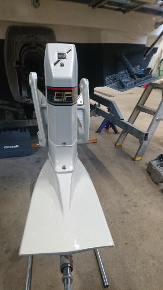

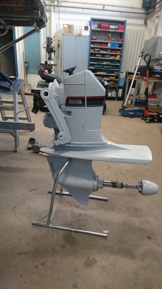

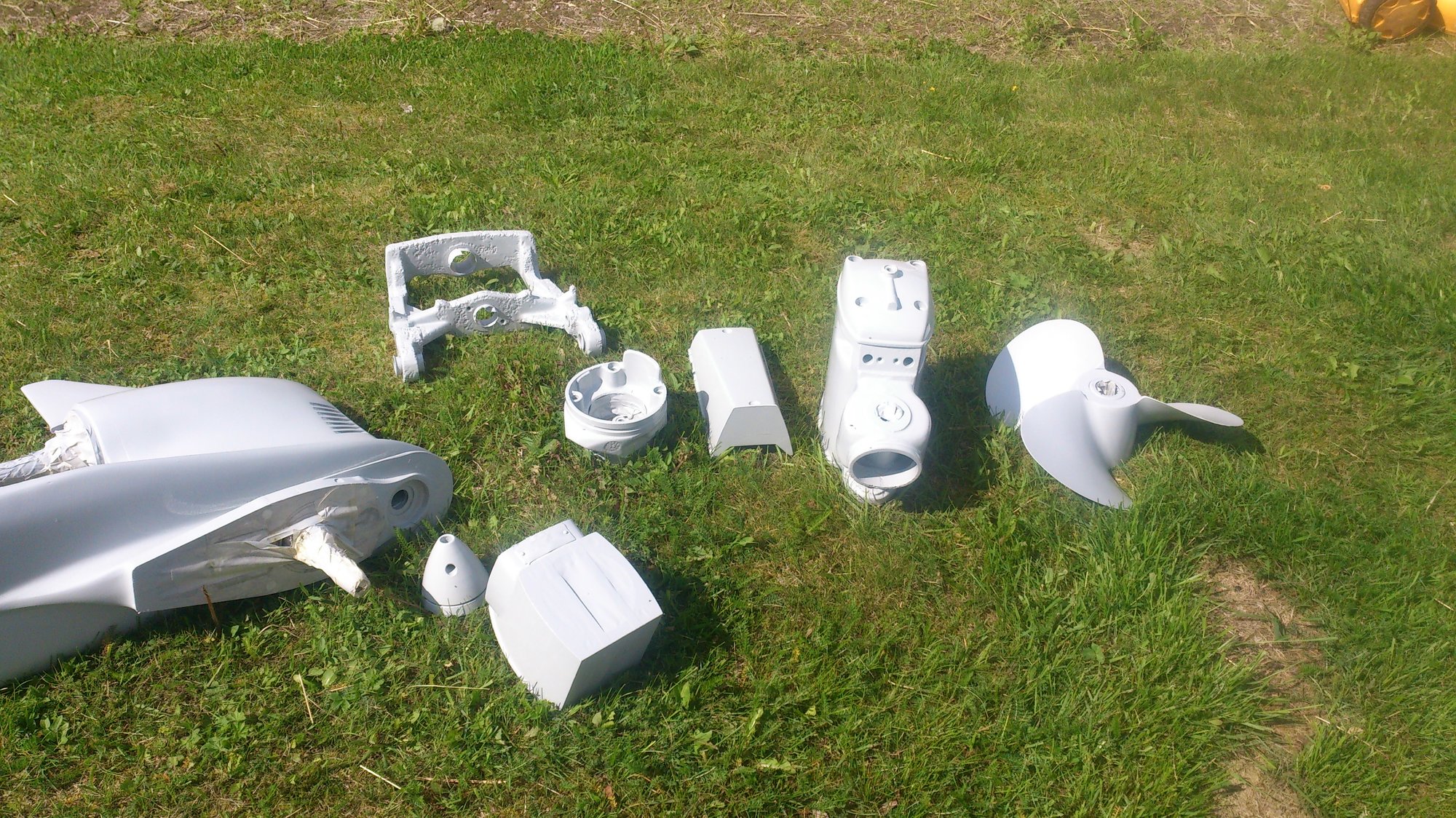

kossor 964 Postad 23 Februari , 2021 (redigerade) 27 minuter sedan skrev Georg_Ohm: Hej! Håller på med drevet litet, ett traditionellt 290 med dubbelpropellrar. Funderar på att strippa många lager färg och börja om, ser att det finns drevfärg både ytfärg och grund på sprayburk, jag anser att det är ett dyrt sätt att köpa lösningsmedel på genom att köpa sprayfärg... Jag kan tänka mig att penselmåla. Nu hittar jag inga gamla färgburkar hemma, men vill minnas att jag köpt "drevfärg" avsedd för aluminiumdrev på Biltema, kan det stämma att det finns/funnits sådan i deras sortiment? Propellrarna får iallafall Hempels SilicOne, det fungerar bra, den behöver bara kompletteras litet. Sedan kulören? 290 hade väl en grå färg i original? mitt drev har varit svart, nu i en nyans som inte är helt olik färgen vit. De sista dreven hade en svartgrå kulör, och de lite tidigare hade en klarare grå kulör. Försök få fram originalfärgen på t.ex kåpan brukar synas bra på insidan av den. Ta med den till en välrenomerad färgbutik de kan där läsa av kulören och blanda till rätt färg. Låna sedan en färgspruta för tryckluft av en kompis, och lacka drevet på vanligt vis. Lägg sedan en tvåkomp klarlack utanpå, blir kanon. Grundfärgen är det viktigaste den ska vara för alu målning. Ev får du behandla alun med någon primer innan lack. Fullständig hjälp får du i din färghandel för den avsedda färgen du inhandlar. Sedan om du har tillgång till en rejälvärmefläkt så efter lackning ställ drevet under värme så får du en hårdare yta = liknande unglackering. Redigerad 23 Februari , 2021 av kossor 2 Dela detta inlägg Länk till inlägg Dela på andra webbplatser

ThomasVikhog 164 Postad 23 Februari , 2021 Ser jättebra ut! Hur länge sedan var detta? Målade du propellern med? Dela detta inlägg Länk till inlägg Dela på andra webbplatser
kossor 964 Postad 23 Februari , 2021 8 minuter sedan skrev ThomasVikhog: Ser jättebra ut! Hur länge sedan var detta? Målade du propellern med? Det isär plockade drevet är ett 290 A är nog bortåt tio år sedan. Skölden och drevet på bild är nog 4 år sedan. Ja på A drevet lackades proppen i samma färg som drevet. På duo propp drevet är det ingen ide lägga ner för mycket jobb den slipar sig ren iaf när kompressorn blåser till. 1 Dela detta inlägg Länk till inlägg Dela på andra webbplatser
