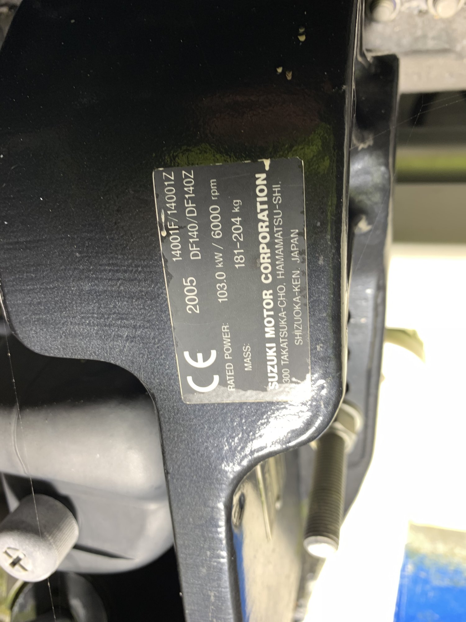

Glumslov 1 Postad 18 Februari , 2021 Här kommer lite bilder. Va säger ni? Dela detta inlägg Länk till inlägg Dela på andra webbplatser
Kalle_Anka 37 Postad 18 Februari , 2021 Både båt och motor är lång rigg så allting stämmer. Båten ser ut att vara 48 cm vilket är 3 cm kortare än 20 tum (20"=50,8 cm), och motorn ser ut att vara ganska exakt 20 tum. Dela detta inlägg Länk till inlägg Dela på andra webbplatser
Glumslov 1 Postad 18 Februari , 2021 Gott mos, Tack Kalle Anka! Dela detta inlägg Länk till inlägg Dela på andra webbplatser
Mange249 491 Postad 18 Februari , 2021 Du har en plåt på sidan av motorfästet bredvid motorbulten (syns på bild 1 i inlägget ovan). Där står det sannolikt DF140TL (dvs lång rigg) och även motorns serienummer som är bra att ha när du beställer delar. Dela detta inlägg Länk till inlägg Dela på andra webbplatser
Glumslov 1 Postad 18 Februari , 2021 Står bara DF140 Dela detta inlägg Länk till inlägg Dela på andra webbplatser
Mange249 491 Postad 18 Februari , 2021 1 timme sedan skrev Glumslov: Står bara DF140 Även på den andra som sitter bredvid där du håller tumstocken? Dela detta inlägg Länk till inlägg Dela på andra webbplatser
Glumslov 1 Postad 18 Februari , 2021 Nix Dela detta inlägg Länk till inlägg Dela på andra webbplatser
