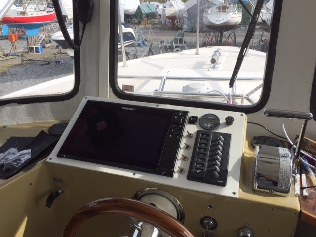

Monitor 3 Postad 18 Januari , 2021 (redigerade) Hej igen - nu är instrumentpanel och styrpulpet plastade och klara - men vilka instrument skall man ha i en motorbåt som kompletterar en plotter/ekolod? Båten kommer inte att göra mer än 14-16 knop. Varvräknare och bränslemätare är ju självklart. Vad ska man ha voltmätare, oljetrycksmätare och temperaturmätare till för - räcker det inte med ett larm för temperatur? Som ni inser är jag helt novis på motorer och båtlivet har hittills bara inkluderat segelbåtar i alla de slag - kompentensutveckling på gamla dar Hälsningar Mats Redigerad 18 Januari , 2021 av Monitor Dela detta inlägg Länk till inlägg Dela på andra webbplatser

wreckdiver 8 Postad 19 Januari , 2021 Jag gjorde om min instrumentering för några år sedan, har nu allt i plottern. Jag använde en enhet från Actisence, EMU-1 för att få in allt i NMEA2000-nätet vilket har fungerat väldigt bra ihop med min Perkins T6-354. Dela detta inlägg Länk till inlägg Dela på andra webbplatser

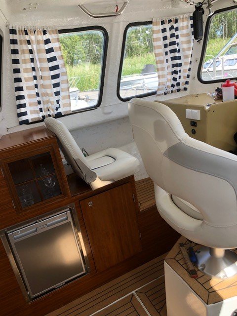

Monitor 3 Postad 19 Januari , 2021 Hej - tack för tipsen - Wreckdriver -vad snyggt det blivit. Tidigare ägare har kapat bort BB delen av piedistalen, så jag har gjort en egen avslutning (lite knöligt är det alltid att göra gjutformar . men blev helt ok), och då blir den utan avställningsytan du har. Hare inte heller teakbrädan på Sb, men där kommer det till ngt oklart vad. Av er som har en Aramis - hur många sittplatser har ni (om ngn ) i hytten? Hälsningar Mats Dela detta inlägg Länk till inlägg Dela på andra webbplatser

wreckdiver 8 Postad 19 Januari , 2021 Har gjort om och har numera två stolar efter lite klagomål från den bättre hälften. Dessutom vill hon köra ibland och då måste ju jag sitta någonstans 😀 Dela detta inlägg Länk till inlägg Dela på andra webbplatser

Gripen72 185 Postad 19 Januari , 2021 Med en Actisense EMU-1 kan man låta data från givarna presenteras i plottern, men låta larm från vakterna gå till traditionella varningslampor. Då har man i alla fall den absolut viktigaste motorövervakningen kvar om plottern går ner. Dela detta inlägg Länk till inlägg Dela på andra webbplatser
