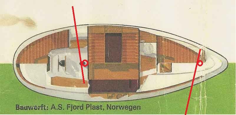

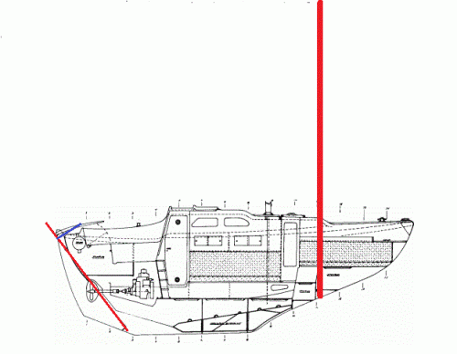

Skall man sätta en genomgående mast på en storfidra är det ju inte fel om den komm som jag ritatpå skissen. Precis i framkant på överbygget.
Dels är ger ju upphöjningen av överbygget skydd från vatten som slår över fördäcket och dels spärrar den inte vägen in i förpiken - om man nu ite bygger om hela inredningen.

Tack för bifogad ritning, det ser ju fullt möjligt ut att genomföra detta företag enligt den!
Jag kommer gärna och tittar på din Storfidra. Är den kanske rent av till salu? :)
Du får gärna PM:a mig när du är hemma från din seglats igen, så kan vi avtala något datum för besök! Jag vistas en hel del på kusten i höjd med Munkedal (Valön, närmare bestämt), så det är inte sällan jag ändå är i närheten.
Vad är det man "ställer" masten på enligt din ritning? Det ser nästan ut som om det är en flat yta där.
Den plan ytan är nog en plyfadurk. Om den finns kvar i min storfidra kommer jag inte ens. ihåg. En tidigare ägare hade ett vinställ där och själv har jag för mig att jag hade en extra batteribank plus stuvutrymme för tex verktyg, luftpump till gummibåten mm mm
Skall man ställa masten där, måste man plasta upp en relativt  kraftiga bottenstock direkt mot båtbotten. Men det är ju inget större problem att göra. Det finns en stor lucka i basinredningen i vars "bakkkant" masten i så fall kommer.

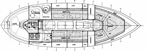

Med risk för att kapa tråden, var har du fått dina fina ritningar på Storfidran ifrån?
Med vänlig hälsning,
Jesper (Storfidra 158)
Halloj!
Just dom jag ritade på och la in i tråden stal jag på internet. :ph34r:
http://www.yachtseite.de/index.php?title=Bild:Storfidra25-riss2.gif
http://www.yachtseite.de/index.php?title=Bild:Storfidra25-riss1.gif
Betydligt enklare än att leta fram och scanna av de jag själv har - var katten jag nu har dem.  :huh:

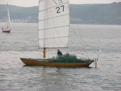

Här är förresten en som gjort en liknande konvertering av en Havsfidra. Inte riktigt så som jag har tänkt mig, utan har snarare tänkt mig att jag drar någon sorts manschett-rör hela vägen från bottenstocken (eller vad man ska kalla det) och upp till genomföringen i däcket som masten står i, för att få jämnare belastning. Men samtidigt kanske det är bättre att ha den stående på botten i en mastfot och sen sitta i nån liten förstärkning i däcket, så att den kan flexa lite? Någon som har några funderingar?
Jag har alltså ingen båt än, utan spekulerar således bara...

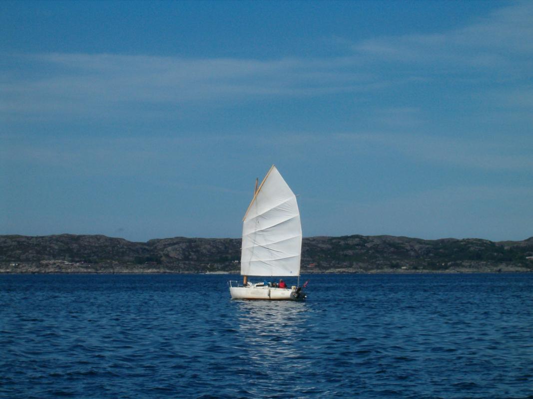

Den såg jag. Tror det var i Norge. Tog även nån bild men att hitta den kan nog ta sin tid. Kollar lite och återkommer om jag hittar den. Såg rätt knäppt ut med en båt av Svensk-Kinesisk design på en fjord i Norge.

Här är bilden på svenskdjonken på en norsk fjord.

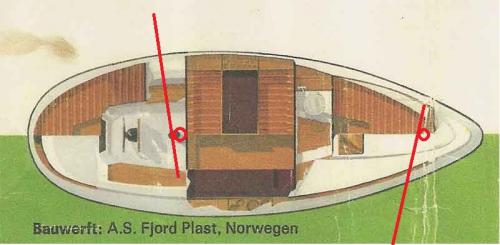

Jag kanske skulle prova att rigga min motorseglare - Fjord 28 CS med djonkrigg.
Idag storsegel på 7,5 m2 och Genua på 26,5 + Gennaker på ca 35
En mast på nuvarandes plats och en akter om ankarboxen.
Redigerad av toaen

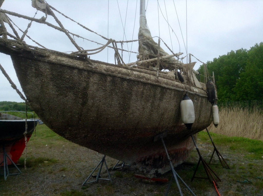

Här en storfidra som säkert är till salu. Har legat på botten i två år.post-95643-0-96816600-1400909341_thumb.jpg
toaen: det är en bra idé! Jag följer med spänning :)
pseudonym: oj då, den var stilig. Tyvärr har jag ingen jättelust att skrubba båten de första två åren :)
